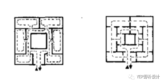

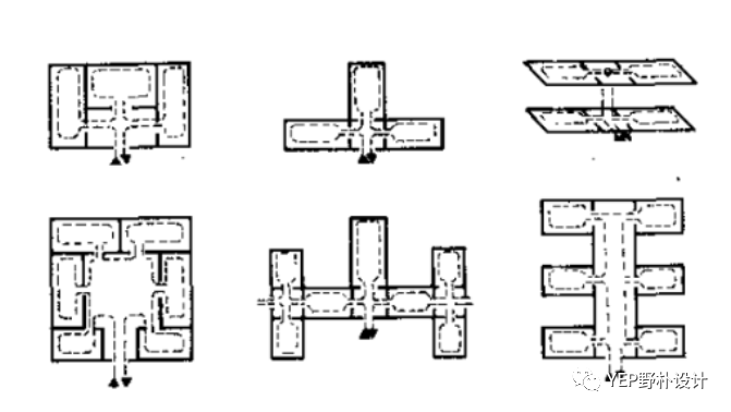

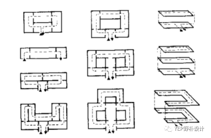

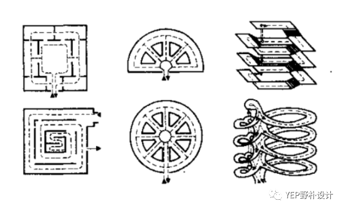

(1)串联式:各展室相互串联,流线单一清晰,但是易堵塞。
(2)放射式:各展室环绕放射枢纽(过厅、庭院)设置,较为灵活。
(3)串联放射式:展室与枢纽大厅相连,各陈列室相连,路径选择多样。
(4)走道式:各陈列室通过走道相连,但会造成交通面积较多。

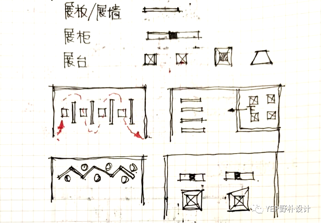

展厅布置
可以通过展板、展墙、展柜或展台等家具来布置展厅,还可以通过局部高差来对空间进行划分。
