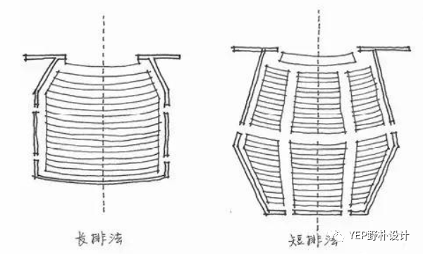

报告厅的平面形状与座椅排布
(1)报告厅的平面形状有矩形、扇形、多边形,快题中常用的还是矩形的。
(2)座椅排布分为长排法和短排法
1.短排法:双侧有走道时不应超过22座,单侧有走道时不应超过11座;超过限额时,每增加一座位,排距增大25mm;
2长排法:双侧有走道时不应超过50座,单侧有走道时不应超过25座。
短排法两个横走道之间不宜超过20排;靠后墙不设横走道时,其前面的一个横走道与后墙之间不宜超过10排。
(3)走道宽度
走道除应按每百人0.60m分别计算宽度外,尚应符合下列规定:短排法的中纵走道净宽不应小于1.00m,边走道的净宽不宜小于0.80m;横走道的通行宽度不应小于1.20m;
长排法的边走道不应小于1.20m。
