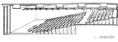

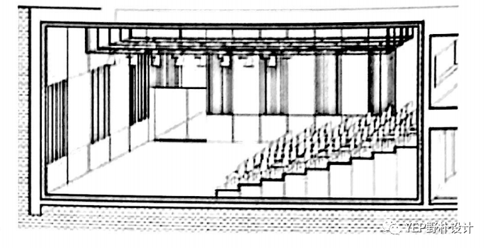

1、报告厅
报告厅常采用固定坐席,有舞台,一般还包括前厅(门厅)、贵宾室、声光控制室、化妆间等功能房间。为了减少前后排视线遮挡,地面每排升起0.12米。舞台地面高度0.6-1米。报告厅的最高的座椅处净高要达到2.2米。考虑装修和梁高,层高设计一般设计为4.5-7.5米 。
二层通高的报告厅,平地起坡
报告厅与地形高差结合

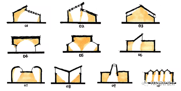

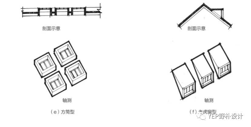

4、天窗
l 建筑采光天窗是指在屋面(平屋顶或坡屋项)上预留孔洞,孔洞周围做出井壁,并用各种采光板板材或成品采光罩,分固定和开启两种。
l 满足顶层采光和通风的需要,起到改善和提高室内使用功能和质量,同时也丰富了室内空间光影变化效果和建筑的立面造型。
l 天窗采光具有采光效率高、光线均匀、布灵活构造简单、施工方便等特点已成为城市建筑设计的重更组成部分。

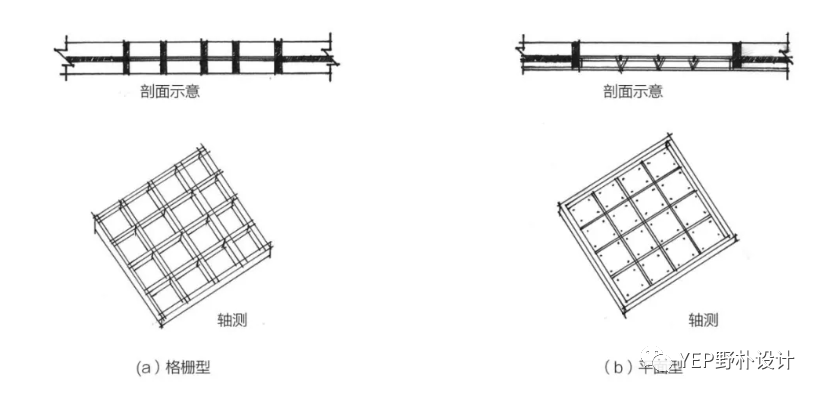

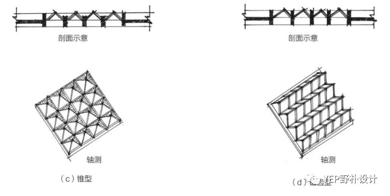

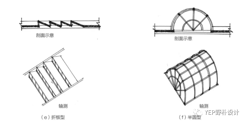

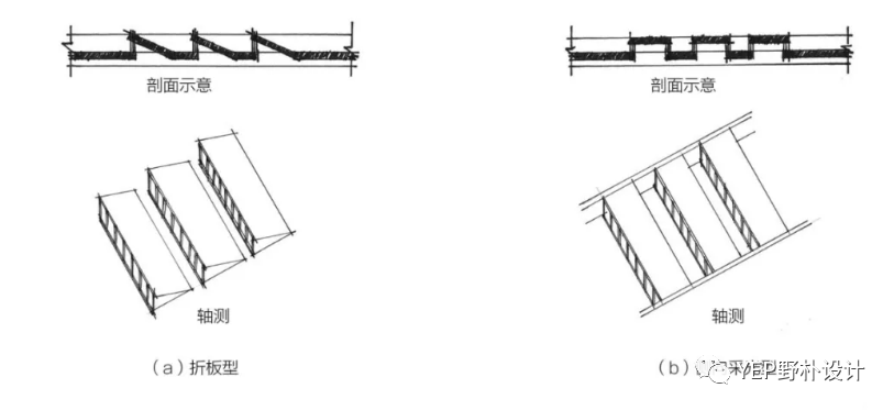

天窗的分类
在快速设计时,可以按照天窗的形态特征将其区分三种类型,它们分别为条形天窗、片状天窗和单元天窗。三种天窗因为其形态特征的不同决定了所适用的建筑空间的类型也不同。
1、条形天窗
条形天窗由于其修长的形态,一般用于走廊。将条形天窗置于走廊之上不仅可以为走廊引入自然采光,还可以在第五立面上强调“廊”与空间的逻辑关系。条形空间也可以用于功能空间,例如放置在房间的端部形成一条光带。
2、片状天窗
片状天窗是一种具有一定面积、透光量较大的天窗,常常用于门厅或中庭等集中的公共开放空间,用于为这些空间提供尽可能长时间的自然光照。同时由于门厅与中庭的位置相对居中,因而从“第五立面”上看,片状天窗将会形成大片的“虚”而嵌插于其他的建筑实体,形成鲜明的对比。

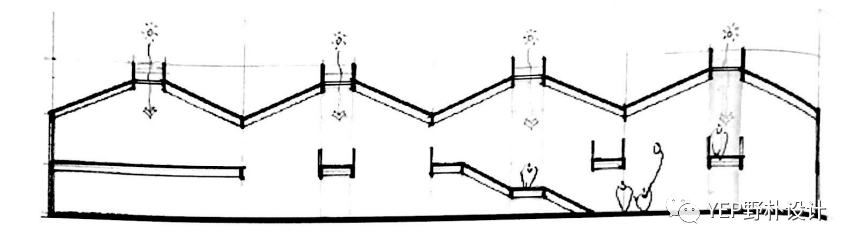

3、单元天窗
单元天窗指体积小,透光量也较小的在一栋建筑中多次重复出现的天窗。单元天窗成点状分布,形态可以多变,常见的有筒状的天窗与折板状天窗,它们常用于优化大空间(展厅、报告厅、室内操场)的采光,但是需调整天窗形态,注意避免直射光。

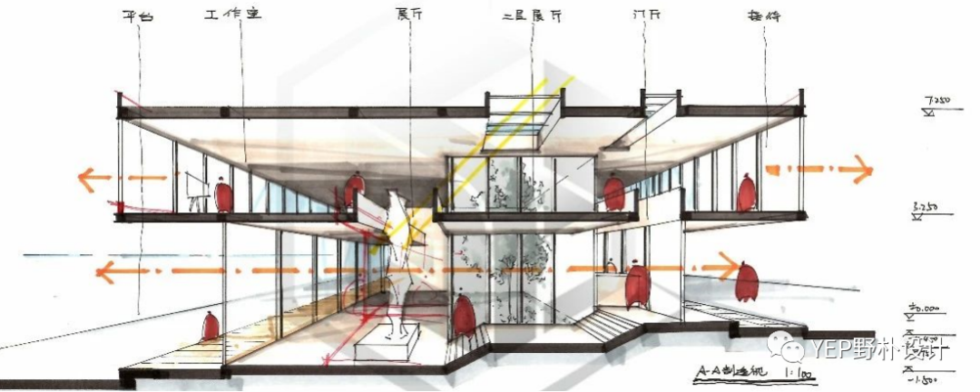

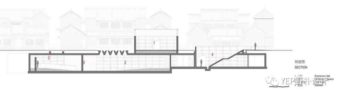

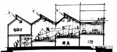

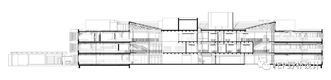

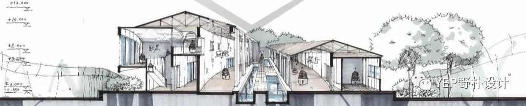

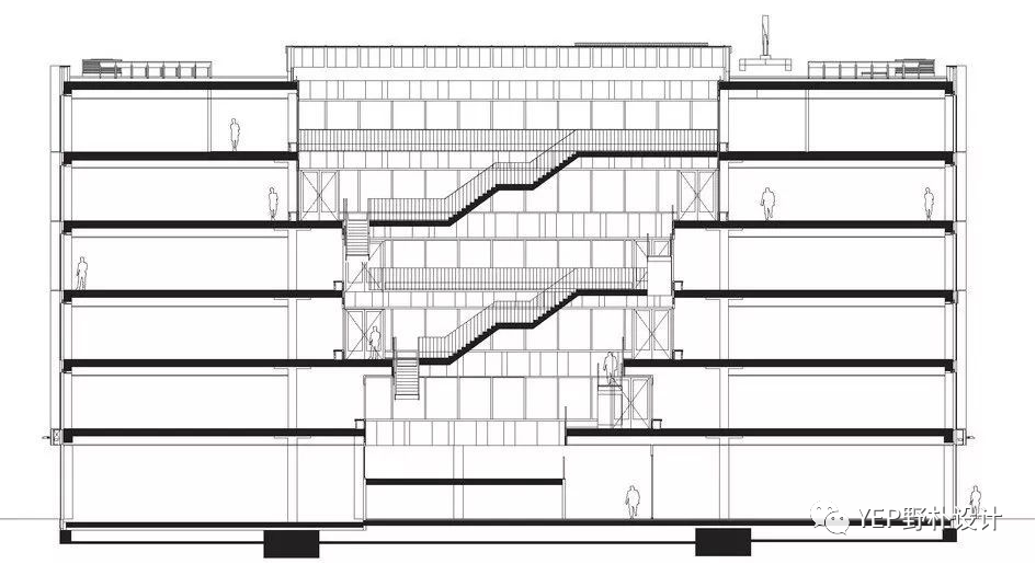

剖面图范例

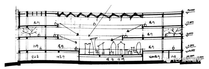

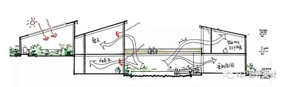

通高空间+单坡屋顶
中庭空间+楼梯

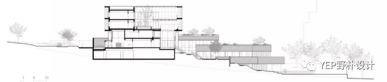

屋顶平台+室内外空间互动
屋顶平台+室内外空间互动
挖洞+悬挑
挖洞+悬挑

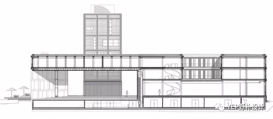

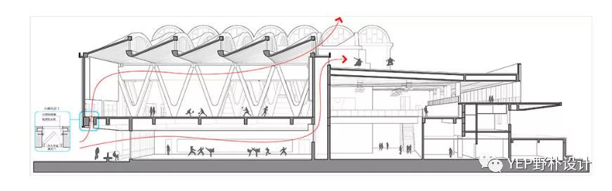

天津大学新校区综合体育馆
退台+悬挑+通高
加拿大温美当代艺术博物馆
来源:YEP野朴设计
