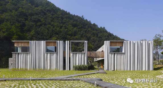

公共型空间的立面设计
公共型空间:在任务书中常见以主要门厅、中庭、咖啡厅、餐厅等。这些空间常常可作为组织人流的枢纽,或能够与景观结合,或能为使用者提供交流、休憩、活动的场地,尺度往往比较巨大,也是建筑的核心空间。
核心空间的立面设计要更多的考虑其视觉形象,要求具备一定的特点,反应建筑的性格。

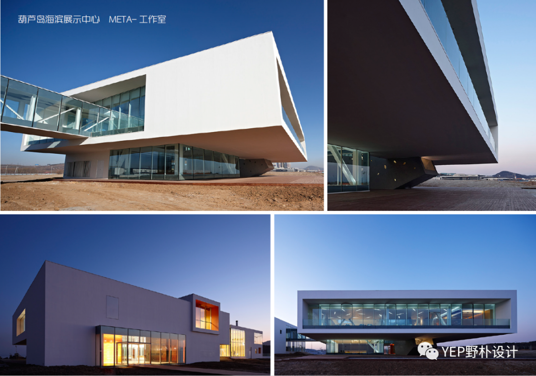

 功能型空间的立面设计

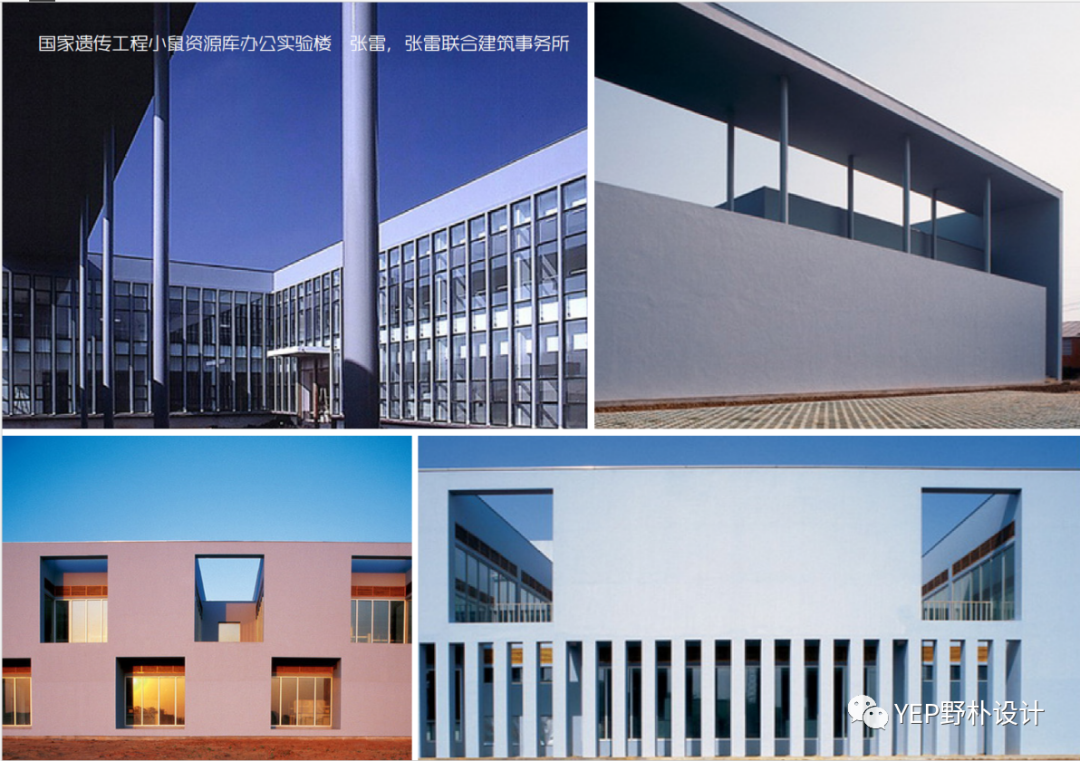

功能型空间:在任务书中常见以办公室,研究室、客房、教室、活动室等。这些空间的尺度较小,专为某一特定的功能服务,而且数量较多,重复性强,容易形成组团。在一个建筑中,他们往往不是主角,而是要去为核心空间提供服务。
相较于核心空间,他们往往对南北向采光的要求会更高,因此要特别注意他们的采光和通风,体现在立面上即为比较规则且重复的窗洞口。
案例

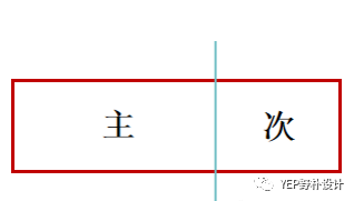

(1)主从原则:
建筑立面有主有从,一般情况下最好不要均匀切分。

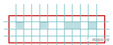

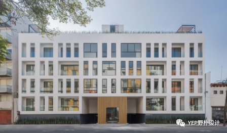

(2)网格原则:
建筑立面开点窗的时候不能随意点缀,最好是在网格内部进行处理,并结合房间功能和窗地比进行合理的设计。

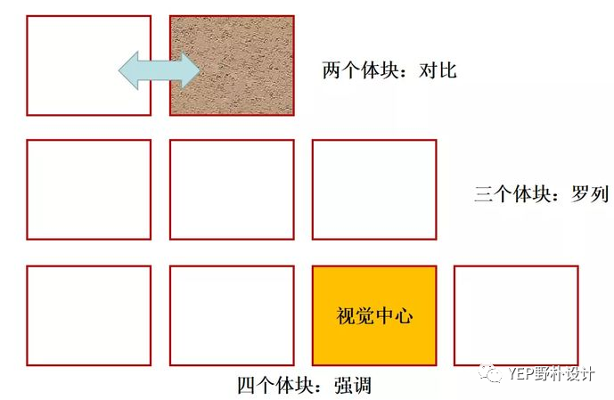

体块关系
一般来说,凡相同体块重复2次以上,便会产生韵律,如果是两个体块,我们首先强调对比,三个体块,我们尽可能进行罗列,四个体块,我们尽可能进行强调。

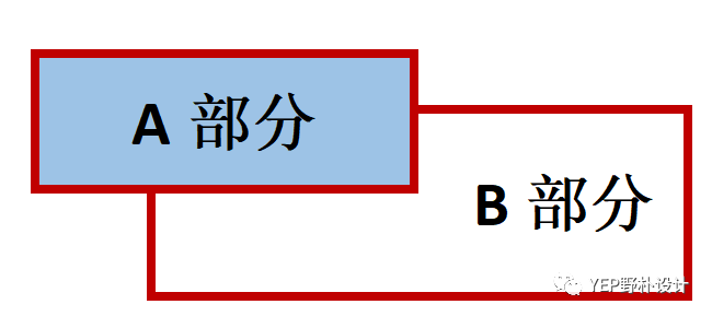

(3)拼接原则:
建筑立面体块拼接服从咬合、衔接两大原则。

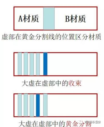

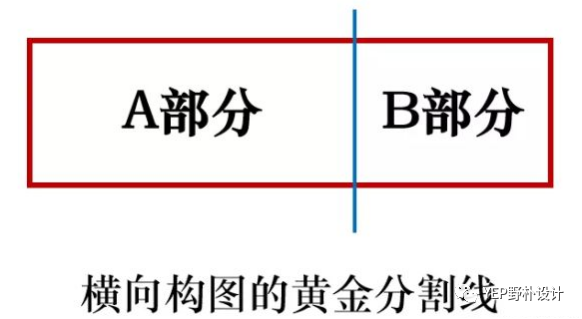

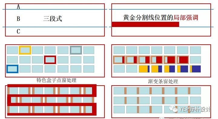

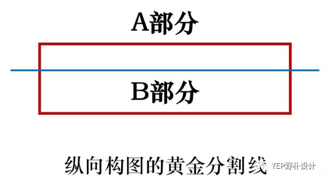

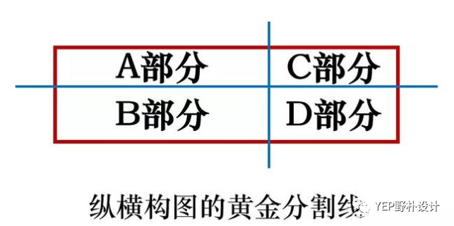

(1)黄金分割法则:
即开窗、材质过渡、构图中心等处理手法的位置处于横向构图或纵向构图的黄金分割位置。

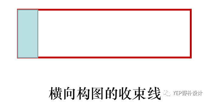

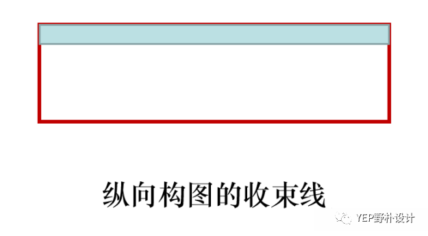

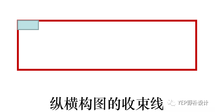

(2)收束法则:
即开窗、材质过渡、构图中心等处理手法的位置处于横向构图或纵向构图的体块尽端位置,只进行点缀处理。就是给建筑侧立面穿个衣服,也就是对建筑侧立面采取四周包裹的方式,使得整体立面元素得到统一和归纳。

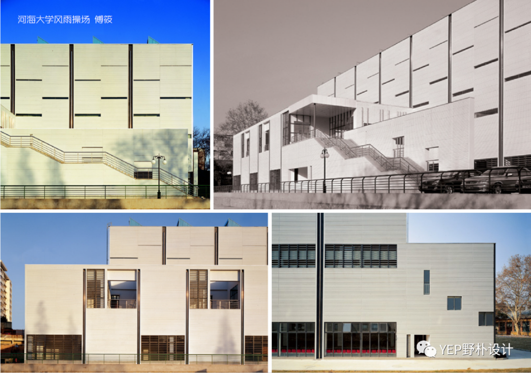

建筑立面材料的运用(虚实关系)

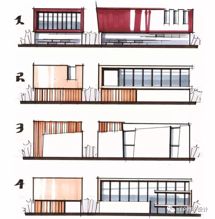

建筑快题立面造型常用材质
立面虚实关系
虚实表现案例

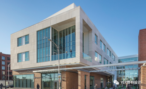

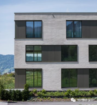

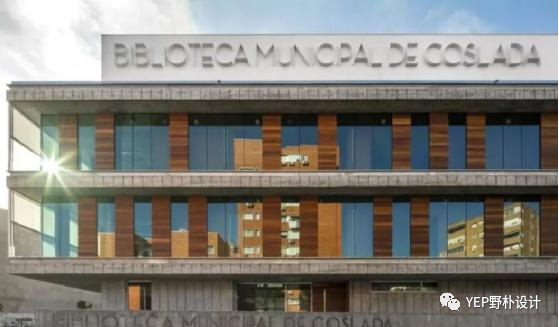

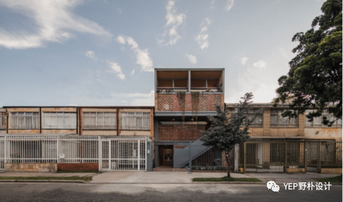

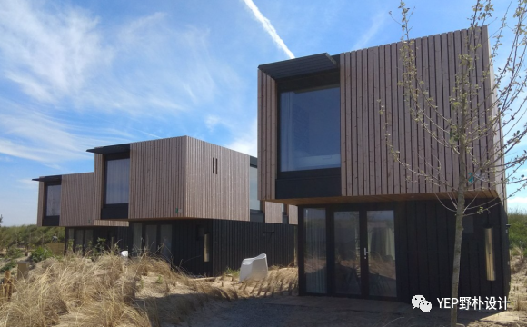

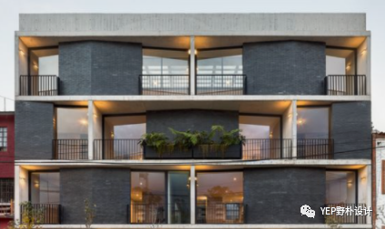

(1)建筑快题立面造型常用材质
混凝土大板(如图1红色部分)、清水砖墙(如图1和地面交接部分)、木格栅(如图2和地面交接部分)、玻璃。
四种材质是最常见的快题立面表达

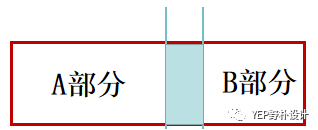

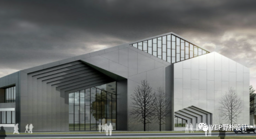

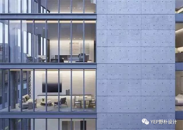

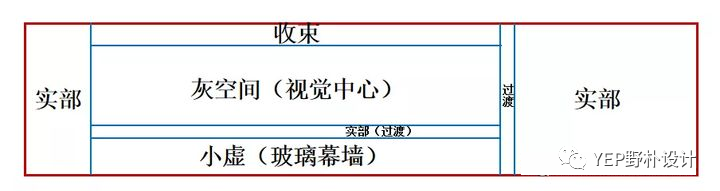

(2)立面虚实关系
建筑立面在虚实关系上分为大虚、镂空、小虚、透明材料隔板。
实部总体上分为虚部:大虚、小虚。
实部:混凝土、硬质板、青石砖墙。
过渡部分:木格栅等软质材料。
通透部分的建筑体块,虚部应该占据主要部分,灰空间此时是处于大虚(镂空)与小虚(玻璃)之间的特殊处理手法,灰空间背景是小虚(玻璃),但就空间体验而言是属于大虚(镂空)的范畴。
