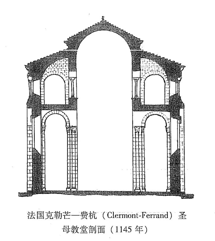

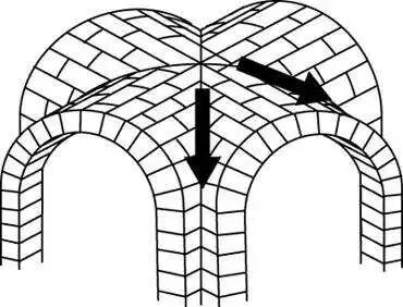

④ 拱顶完全取代了屋顶的木屋架,后期用骨架券代替了厚拱顶,减轻了结构自重,由此产生了扶壁、肋骨拱、束柱。

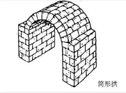

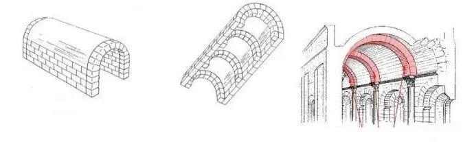

厚墙 — 墩柱 — 筒形拱 — 扶壁

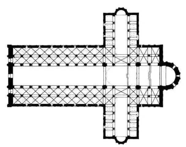

拉丁十字式

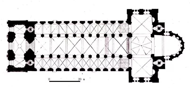

比萨主教堂平面
施派尔大教堂平面

② 屋顶的覆盖方式发生了很大的变化,由早期的三角形屋架转为筒形拱或十字拱;
③ 后期中厅拱顶开始使用骨架券,以减轻结构自重;
