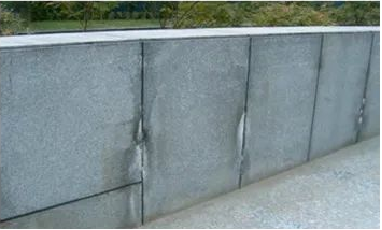

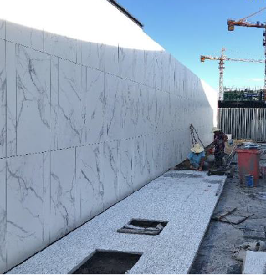

1、有效地避免传统湿贴工艺出现的板材空鼓、开裂、脱落等现象,明显提高了建筑物的安全性和耐久性;
2、有效防止灌浆中的盐碱等色素对石材的渗透污染,避免石材表面变色、返碱;
3、受气候变化影响小,避免石材因热胀冷缩导致的脱落,减少维修费用;
4、各个板材独立受力、安装和更换,施工灵活且方便连续作业,提高施工速度。

干挂,顾名思义,就是通过一些特殊的方便,将装饰材料固定在需要装饰的结构体上面,在施工上面来讲,比一般的贴墙砖和喷涂料更麻烦; 什么是干挂石材? 石材干挂法又名空挂法,是目前墙面装饰中一种新型的施工工艺。该方法以金属挂件将饰面石材直接吊挂于墙面或空挂于钢架之上,不需再灌浆粘贴。其原理是在主体结构上设主要受力点,通过金属挂件将石材固定在建筑物上,形成石材装饰幕墙。 ——百度百科 干挂石材是建筑外墙的一种施工工艺,
