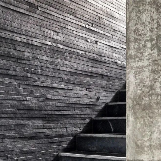

干挂,顾名思义,就是通过一些特殊的方便,将装饰材料固定在需要装饰的结构体上面,在施工上面来讲,比一般的贴墙砖和喷涂料更麻烦;
什么是干挂石材?
石材干挂法又名空挂法,是目前墙面装饰中一种新型的施工工艺。该方法以金属挂件将饰面石材直接吊挂于墙面或空挂于钢架之上,不需再灌浆粘贴。其原理是在主体结构上设主要受力点,通过金属挂件将石材固定在建筑物上,形成石材装饰幕墙。
——百度百科
干挂石材是建筑外墙的一种施工工艺, 该工艺是利用耐腐蚀的螺栓和耐腐蚀的柔性连接件,将花岗石,人造大理石等饰面石材直接挂在建筑结构的外表面,石材与结构之间留出 40~50mm 的空腔。用此工艺做成的饰面,在风力和 地震力的作用下允许产生适量的变位,以吸收部分风力和地震力,而不致出现裂纹和脱落。当风力地震力消失后,石材也随结构而复位。
▲图源网络
