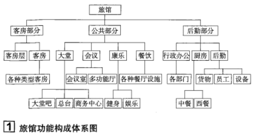

旅馆类建筑是为客人提供一定时间住宿和服务的公共建筑或场所,按不同习惯也常称其为酒店、宾馆、饭店、度假村等。
       通常来说,旅馆建筑由客房部分、公共部分、后勤部分三大功能部分组成。

功能构成
旅馆内部的功能构成按流线组织可分为宾客区和后勤区。
a、宾客区主要是指为宾客提供直接服务、供其使用和活动的区域,包括旅馆大堂、前台接待、休息区域、大堂吧、餐饮、康体娱乐、会议商务、客房等,凡是宾客活动到的区域均可归属为宾客区;
b、后勤区是为宾客区和整个旅馆正常工作提供保障的部分,包括办公、后勤、服务、工程设备等;
c、在区域位置的划分和布局上,优先将宾客活动的功能区域布置在环境位置好、流畅方便的主要位置;后勤区域尽量布置在隐蔽和边角的次要位置。(敲黑板,旅馆建筑中景观的利用尤为重要,应尽量满足所有客房都全取景)

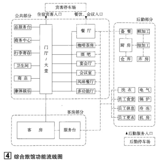

根据旅馆各功能区域的构成,合理组织动向流线是旅馆设计的重要内容。旅馆各功能构成之间的动向流线主要分为宾客流线、服务流线、物品流线。

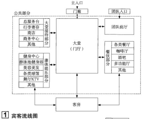

a、宾客流线是旅馆中的主要流线,包括住宿、用餐、娱乐、会议、商务等流线,同时在宾客出入口处可分为团队宾客和散客流线;

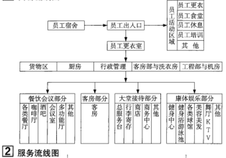

b、服务流线包括员工内部工作活动流线和为宾客提供服务的流线。员工内部工作活动流线主要包括员工入口、更衣淋浴、用餐、进入工作岗位等,不能与宾客流线交叉;工作服务流线包括客房管理、布草、传菜、送餐、维修等,流线设计要方便连接各个服务区域,简洁明确;

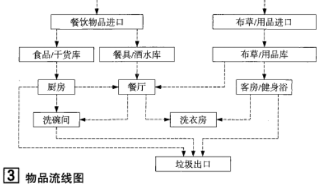

c、物品流线主要包括:原材料、布草用品、卫生用品等进入旅馆的路线--回收物品--废弃物品运出路线。
d、各个流线之间应做到联系紧密、互不交叉,尤其是宾客流线,一定要保证其拥有良好的空间体验和便捷的交通路线。

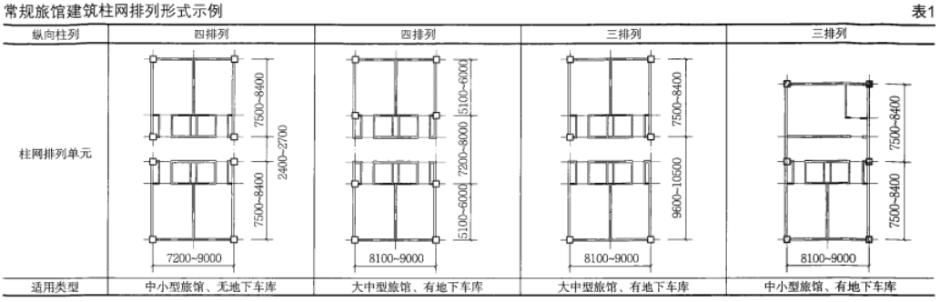

a、柱网:
      旅馆建筑较为合理的柱网开间一般为7.2-9.0m,这样可以使每间客房有较为舒适的3.6-4.5m的开间,同时易于组合;柱网进深应根据客房、卫生间配置标准的进深结合走廊宽度统筹确定,客房的长宽比不超过2:1为宜。
