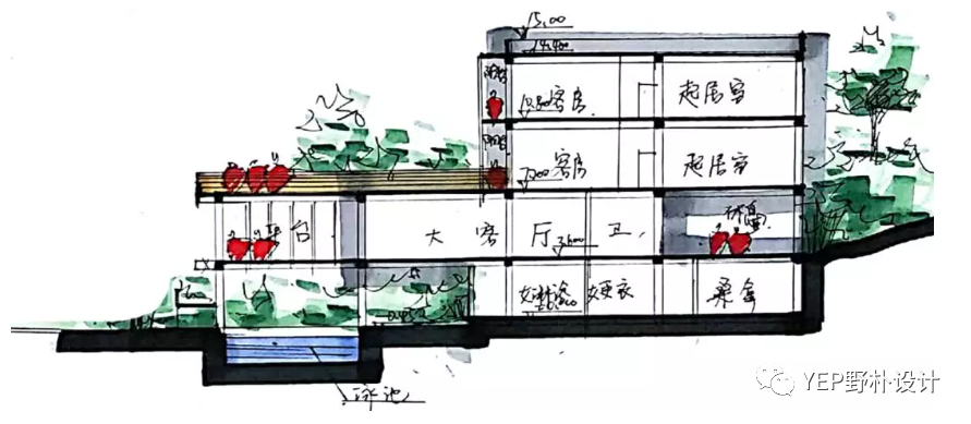

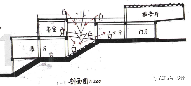

1、错层和台阶式空间
错层和台阶式空间——用以回应地形高差或创造空间对话。

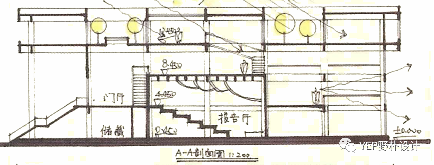

2、通高空间
通高空间——以通高空间形成建筑的中心或节点。

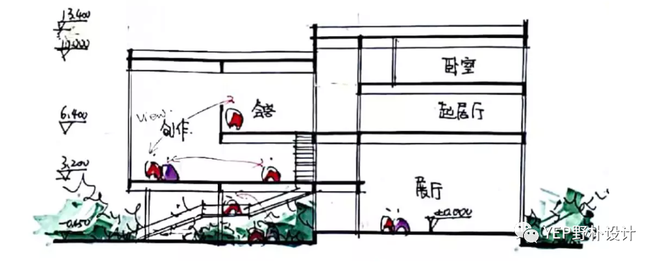

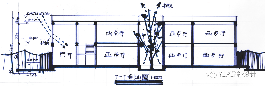

3、对角空间
对角空间——在剖面上形成两个空间的错动,形成空间对话的可能性,创造视线交流和光影变化。

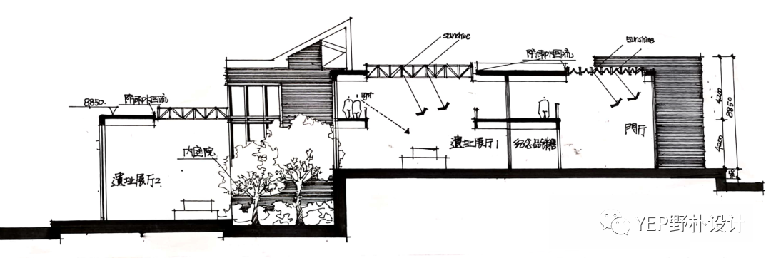

4、剖面庭院
剖面庭院——庭院是建筑中解决采光通风问题,丰富空间变化, 组织空间的重要手段。

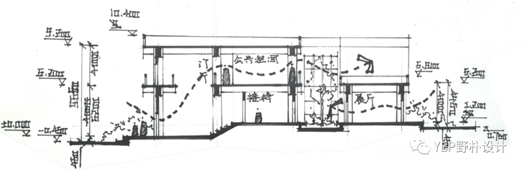

5、架空空间
架空空间——通过架空产生灰空间回应景观,或者结合自身的内部和外部空间形成景观的渗透和视线的通透。

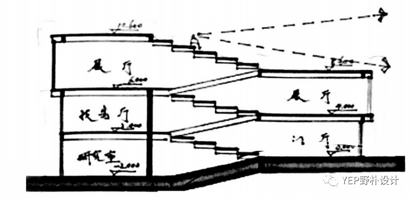

6、平台(退台)空间
退台空间——退台形成建筑形体或空间的方向性,回应外部空间或者视线对话。

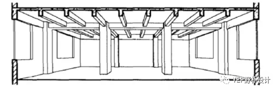

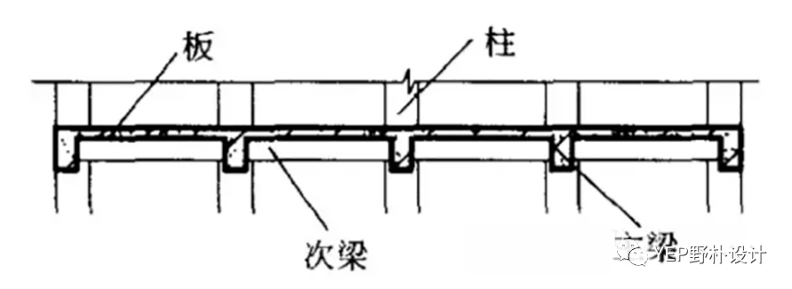

1、框架结构设计
框架是由梁和柱刚性连接的骨架结构。
注
对于一个结构清晰的剖面图来说,基本原则是:能区分:梁、板、柱、墙的基本关系;在快速画图中,1:200的比例时,常见做法是——钢筋混凝土的部分,选择涂黑,其他的画双线(剖切的位置,可以选择线型加粗,看个人选择)

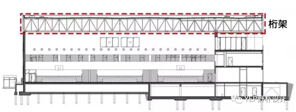

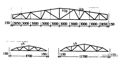

主要介绍一下桁架结构
桁架是由杆件组成的格构体系,其结点一般假定为铰结点。桁架杆件承受轴向力,材料强度得以充分利用。
桁架的体形可以多样化,如平行桁架、三角形桁架、梯形桁架、弧形桁架等。
