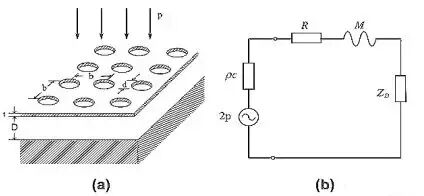

马大猷院士在其关于微穿孔吸声理论的论文中,用图1来解释吸声的原理,并在短管中运动方程解Crandall低频段和高频段近似的基础上,获得了在整个频段的声阻抗近似公式:
图1 马大猷发表于《中国科学》解释微穿孔板吸声结构原理的图
有了声阻抗的计算结果,就可以计算出微穿孔的声阻r 和声抗ωm,并由此计算出在空腔深度为D 时吸声结构的垂直入射吸声系数:

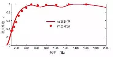

图2中给出根据马先生理论,计算得到的两种参数条件下微穿孔结构吸声系数和驻波管中实测吸声系数的对比,可见两者吻合得非常好。
图2 微穿孔板吸声结构理论计算和实测结果对比

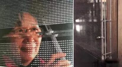

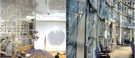

1992年底,德国在当时首都波恩新建的议会大厦投入使用。为了将这座大厦设计成独具特色的建筑,并表达“政治透明度“,建筑师在设计大厦的时候采用了圆形的构造,并且墙壁全部采用玻璃。议会大厦在刚一启用就发现存在严重的声学问题。并且由于透明玻璃结构,也给声学处理造成了很大的困难,常用的纤维性和泡沫类吸声材料会影响建筑设计外观,一时德国建筑声学专家们一筹莫展。后来,查雪琴教授试制了微穿孔吸声结构的样品,并将试验结果和理论计算的结果展示给德国同行,德国专家终于信服了这项中国的技术。最终,这项提议采用透明亚克力微穿孔吸声板,来改善德国议会大厦的声学方案被采纳。
图3 查雪琴教授和她的透明微穿孔吸声结构
图4 四周都是玻璃的圆形德国议会大厦以及安装透明微穿孔吸声的玻璃幕墙

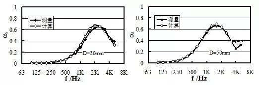

微穿孔吸声技术在德国议会大厦上的成功应用,在国际上引起很大的反响。中国的技术获得了国际的认可,微穿孔吸声结构也成为国际学术研究的热点,不仅在每年的国际会议上都会设专题,国际学术期刊上也涌现了大量的研究文章。在当前最热门的声学超材料研究方面,微穿孔吸声结构创新成果也频频涌现。在国际重要学术期刊上,每年都有大量的最新研究论文发表。
图6 利用微穿孔结构实现宽频带吸声
