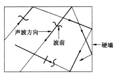

由房间壁面反射引起的混响声场
室内直接和间接声波的复合

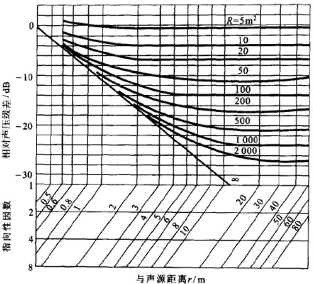

室内声压级计算图表
在Q=1的情况下,即声源远离壁面位于房间的中央时,我们以R=100㎡的曲线为例,从图上可以看出,当离声源中心的距离r在1米以内时,声压级与房间是否存在没有多大区别。也就是说,声源放置在房间内测出的声压级与放置在露天广场上时测出的声压级相差不到3分贝。
但是当离声源中心的距离r在6米以外时,声压级就基本上与距离无关了,这时声压级主要就由房间常数R决定。
由此可知,离声源近时,直达声场占主要地位。当离声源中心的距离逐渐增大时,房间的影响逐渐增强。当距离增加到一定程度时,房间内的混响声场占主要地位。图中的R=∞直线即为自由场中直达声随距离的衰减。
以R=1000㎡的曲线为例,从图中可以看出,假定无指向性声源放在两壁面边线的中心,即Q=4,当离声源中心的距离在4米以内时,声压级与声源放置在室外露天相差不到1分贝,即以直达声为主。当离声源中心的距离足够远时,如r=10米,声压级基本上与距离无关,这时主要由房间常数R确定,即混响声占主要成分。对于同一位置,随着R的增大声压级将逐渐降低。

在声源的声功率级为定值时,房间内的声压级由受声点到声源距离r和房间常数R决定。当受声点离声源很近时,Q/4πr?远大于4/R,室内声场以直达声为主,混响声可以忽略;当受声点离声源很远时,Q/4πr?远小于4/R,室内声场以混响声为主,直达声可以忽略,这时声压级Lp与距离无关。
当Q/4πr?=4/R时,直达声与混响声的声能相等,这时候的距离r称为临界半径,记作rc:
当Q=1时,临界半径又称为混响半径。

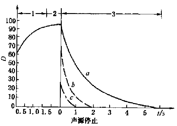

室内声能的增长和衰减过程
当声源在房间内辐射出声波时,声波在空间传播,当遇到界面时,部分声能被吸收,而剩余的部分被反射。在声波连续传播时,声波会第二次、第三次以至于更多次地被吸收和反射,这样在房间内就形成了一定的声能密度。
一个声功率恒定的声源在房间内开始发声,不断辐射出声能后,由于声波被限制在房间内传播,因此房间内的声能逐渐累积起来,各处的声能密度随时间逐渐增大。但是当声波在房间中传播时,由于壁面和空气的吸收作用,声能不断地被吸收。很明显,声能密度愈大,沿一定方向传播的声强愈强,被吸收掉的声能也就愈多。由于单位时间内从声源发出的声能是恒定的,当声能密度随时间增大时,被吸收掉的声能就逐渐增多,可供累计的声能也就逐渐减少,声能密度随时间的增加相应地愈来愈慢。最后,当声源发出的声能等于被吸收掉的声能时,声能密度就达到了稳定的状态。如图左侧曲线。从理论上讲,达到稳定的状态要经过“无穷长的”时间,实际上从图看出,只要经过1~2秒钟就与稳定状态很接近了。
室内声音因吸收而衰减的过程
1——增长过程;2——稳态过程;3——衰减过程;
a——吸声状况差;b——吸声状况中等;c——吸声状况好。
与此相类似,当室内声场已达到稳态时,突然关闭声源,房间内的声音并不立即停止,需要延续一段时间,声能逐渐衰减直到实际听不见时为止。这种声音的延续现象叫做混响。如图右侧曲线。很明显,壁面和空气的吸收作用愈差,声强愈不容易衰减,混响的现象也就愈显著。
房间内声音的增长过程、稳定状态和衰减过程可以用图形象地表示出来。图中实线表示房间内表面反射很强的情况。在这种情况下,在声源发声后,很快就达到较高的声能密度并进入稳定状态。
这种声能密度增长过程的长短与室内吸声的情况有着密切的关系,吸声作用愈强,这种增长过程就愈快。当声源停止发声,声音将比较慢地衰减下去。实线表示房间内反射很强时,声能密度衰减的过程;虚线则表示房间内表面的吸声量增加到不同程度的情况,不难看出,房间内吸声作用愈强,声能的衰减过程(混响过程)也愈短。

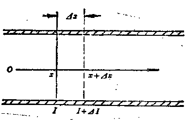

平面波声强衰减示意
现以平面波为例,讨论声能被吸收的规律。
设x处的声强为I,经过△x距离后声强衰减为(I+△I),△I为声强的增量,因系衰减,故△I为负值。不难理解声强的增量△I与声强I 的大小以及声波传播距离△x成正比关系。即
或写成
式中之所以将比例系数取为2α,是为了便于计算声压衰减系数。
当△x→0时,有如下表达式:
式中I0为x=0的声强。则
故在x处的声强为:
