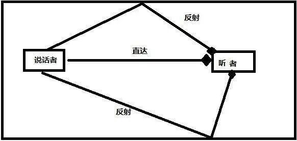

为什么得做吸声处理?
        混响声场【1】是因噪声在室内的
反射 形成的,所以对厂房壁面、天花板做吸声处理,能显著降低混响声场的噪声级和混响时间(噪声源关停后噪声衰减 60dB 所需时间,可表示混响的严重程度),但无法有效降低噪声源设备的直达声场噪声级,所以即使是处理混响较严重的车间, 总降噪量可能也仅为6~10 dBA 。但良好的吸声处理可改善工作环境:令人烦躁的嗡响声可在听力感官上得到缓解,车间内的语言交流也更加容易!
直达声场和混响声场示意

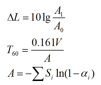

估算吸声内衬对混响声场的降噪量
    吸声内衬对混响声场的降噪量 ,当不分频带考虑时,降噪量计算公式中就需注意使用材料全频带的平均吸声系数了,混响声场降噪量 ΔL 、混响时间T 60   表示如下:
其中 A1 是处理后的等效吸声面积,A0 是处理前等效吸声面积(等效吸声面积 A 的公式这里采用了米林顿公式【2】,因为对于各区域的吸声系数差异较大的房间,它比传统赛宾公式更符合工程实际),V 是室内容积,构件面积 S 和吸声系数 α 的下标 i 是为了标识该面积或系数属于哪个构件,比如普通厂房有壁面、天花、地板、门、窗、吸声体等吸声系数不同的区域。吸声处理后的等效吸声面积越大,混响声场降噪量越高,混响时间越短。
