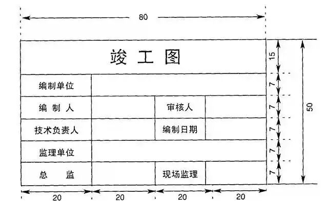

竣工图大家都知道是各项建设工程在施工过程中,根据施工现场的各种真实施工记录和指令性技术文件,对施工图进行修改或重新绘制的,与工程实体相符的图。可怎么绘制?有什么小技巧?包含什么内容?有什么要求你都知道吗?

四、竣工图章
1、编制单位、编制人、审核人、技术负责人要对竣工图负责。
2、所有的竣工图均应由编制单位逐张加盖竣工图章,并签字。
3、由设计单位编制的竣工图,其设计图签中应明确竣工阶段,并应签名齐全。
4、竣工图章应加盖在图签附近的空白处,并应使用不易退色的印泥。
