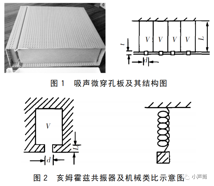

应用最为广泛的共振性吸声材料是微穿孔板结构,图1为吸声微穿孔板及其结构图。微穿孔板结构最早是在20世纪60年代开始开发并应用的,其孔径为0.1μm级,通过微穿孔板及其后背空腔共同组成微穿孔吸声结构,其结构相当于许多亥姆霍兹共振器并联组成。图2为亥姆霍兹共振器及其机械类比示意图。目前微观孔板吸声结构的吸声理论、结构设计以及吸声性能的测试已经形成了一套完整的体系。
单纯的穿孔板结构其共振效果很强,如果入射波频率与吸声结构的共振频率一致,板内空气发生剧烈的振动,通过空气的摩擦将声能转化为热能消耗,造成声能衰减起到吸声效果。当入射波频率与共振频率不一致时,穿孔板结构吸声效果明显降低。在实际的工程应用中,通常需要吸声结构在较宽频率范围内具有较强的吸声性能。因此为了增强穿孔板结构的吸声性能,一般在穿孔板背后的空腔中加入其他吸声材料。

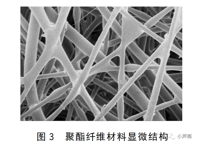

工程中常用的纤维类吸声材料包括无机纤维、有机纤维和金属纤维。无机纤维材料通常指以矿物质为基本原材料制作而成的化学纤维,品种包括玻璃棉、岩棉等。从上个世纪90年代开始,无机纤维材料技术在北美和欧洲等地区得到迅速发展和应用,无机纤维材料具备良好的绝热性能以及优异的吸声隔音性能,且耐酸碱、抗老化、抗菌、阻燃能力强。有机纤维材料指以天然植物纤维为原材料加工或者通过有机聚合物制作而成的纤维材料,图3为聚酯纤维材料显微结构。通过天然植物纤维制作的有机纤维材料在中、高频区域表现出良好的吸声性能,然而其防火、防潮能力较差,因此其使用范围受限。近年来,人们将纺织纤维制作成多孔结构的复合材料,在家居领域得到了较广泛的应用。

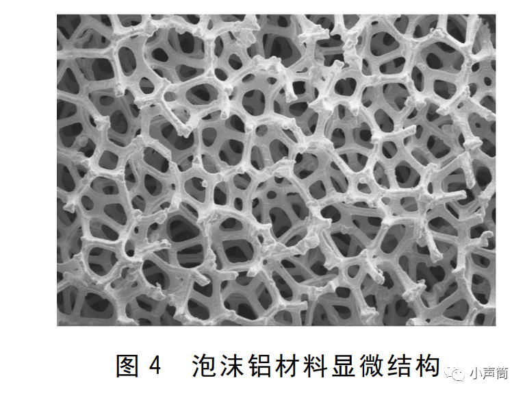

泡沫材料主要分为泡沫塑料、泡沫玻璃和泡沫金属。发泡硅胶板是在玻璃基板上用粘合剂复合薄层层析硅胶而成,具有质软、阻燃、失效期长等诸多优点,但制造成本较高,吸声能力不够理想。固化聚氨酯泡沫材料吸声效果不稳定,但因其具有防腐、防 水、阻燃等特点常用于汽车座椅车门内饰等。平静隔音吸声棉以橡塑添加隔音颗粒为主要材料,经氮气发泡并冷却成型),具有防火、防水、柔软、恢复性强、性价比高等诸多优点。该材料正面具有微型吸声孔和异形吸声槽,使其对噪声具有高效过滤效果。泡沫玻璃是一种极具装饰潜力的无机材料,可做成多种颜色。它质轻,不燃,强度高,刚度大,可加工性好,但因吸声系数低,不耐磨,成本高而未被广泛应用。泡沫金属吸声材料同时具备了泡沫材料与金属材料的优势,不但具备了泡沫材料的多孔吸声特性,同时具备金属材料强度高、耐高温等优点,但是由于其加工成本高,并未得到广泛的应用。通过水下吸声试验发现泡沫铝吸声材料具备很好的水声吸声性能。图4为泡沫铝材料显微结构。
