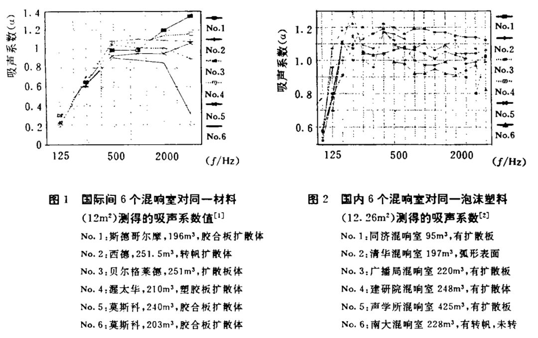

声学设计选用吸声材料时,需要查看相关材料的混响室吸声报告。 混响室吸声测量的是声波无规入射时的平均吸声系数,这与实际工程中声波的入射方式较为接近,且不能用其它方法替代。 关于混响室吸声报告存在两个问题: 一是强吸声材料的混响室吸声报告某些频率的吸声系数经常有大于1的现象。 二是同一材料的吸声报告在不同混响室的测量值有时差别很大, 致使测量结果不具有相互验证性。 60年代初,ISO为了制定混响室法测量材料吸声系数的规范,对混响室进行了两次巡回测量(70年代国内也进行过类似的测量)[1]。 从图1、2可以看出,不同混响室间吸声测量的最大偏差超过50%。

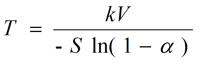

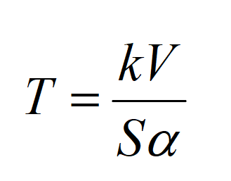

1.赛宾公式
赛宾基于空间声场为扩散场(混响场)、室内的吸声面均匀分布等的假设,推导出混响时间公式为:
图片(1)
式中 T为房间混响时间;s;k为房间常数;V为房间容积,m3;S为房间总表面积,m2;α为房间材料的平均吸声系数。
房间常数k的计算公式:k=55.3/c,式中c为声音在空气中的传播速度,m/s。温度在15℃到30℃范围内,c值可按公式c = 331.45 + 0.6t计算,c为空气中声速,m/s; t为空气温度,℃。当温度在20℃(我国工程上常温为20℃)时,可以计算出k≈0.161。

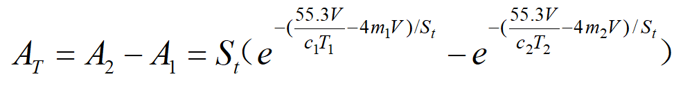

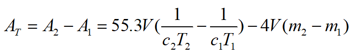

3.试件吸声量AT(单位:m2),计算公式为:
图片(7)

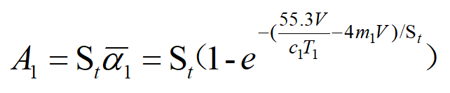

采用计算结果更准确的伊林-努特生公式进行混响室吸声测量,和赛宾修正公式进行对比分析。我们把称为赛宾公式中的吸声系数称为赛宾吸声系数αs,把称为伊林-努特生公式中的吸声系数α E 称为伊林吸声系数。其相应的公式为:
1.空场混响室的吸声量A1(单位:m2),计算公式为:
图片(9)
式中 St为混响室总表面积,m2。

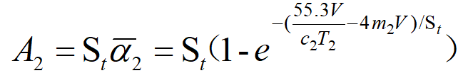

2.放试件后混响室的吸声量A2(单位:m2),计算公式为:
图片(10)
图片(11)

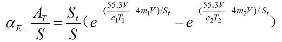

4.吸声系数αE的计算公式为:
图片(12)

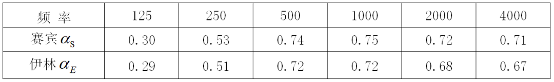

以某剧院座椅的混响室吸声测量为例,分别采用赛宾修正公式和伊林-努特生公式进行计算,可以得出赛宾吸声系数αs和伊林吸声系数αE,其对应关系见列表1。可以看出αE要比αs略小,而且频率越高差别越大。伊林吸声系数αE是不可能≥1的(因为0和负数是没有对数的),这也符合材料吸声系数的要求,即材料的吸声系数介于0~1之间。而赛宾公式αs的则没有这个限制,是可以≥1的。
表1 赛宾吸声系数αs和伊林吸声系数αE的混响室吸声测量对应关系
图片 声学设计进行厅堂音质计算时通常采用伊林-努特生公式,混响时间的计算结果与实测数据比较接近。

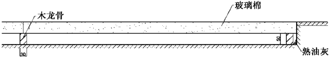

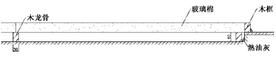

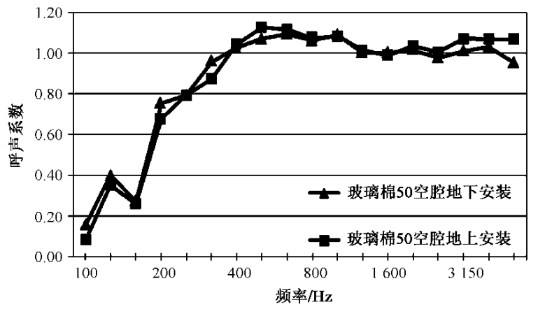

赵启元等[2]针对50mm厚玻璃棉+不同空腔,采用地下和地上安装两种不同边缘效应对吸声系数的影响分析,可以看到在高频2000 Hz以上时,地下安装的吸声系数接近于1,而地上安装的吸声系数均高于地下安装,最大差值可达到 0.12。而国内混响室吸声测试多采用地上安装的方式,而实际工程中材料多采用密缝的安装方式相当于混响室地下安装的方式,因此材料的吸声报告在2000Hz以上的高频可能存在吸声系数偏大的情况。
初略计算非吸声材料封闭的影响:材料的测试样品尺寸按3×4=12m2计算,则周长为14m。材料本身的吸声系数取0.5,则材料样品增加的吸声量为12×0.5=6m2。材料的边缘厚度按200mm(侧边采用硬板密封)考虑,材料边缘硬板的吸声系数取0.01,材料边缘增加的吸声量为14×0.2×0.01=0.0028m2,约占材料本身吸声系数的0.046%,是可以忽略不计的。
图4 50mm玻璃棉地下50mm空腔安装示意图
图5 50mm玻璃棉地上50mm空腔安装示意图
图6 50mm厚玻璃棉+50mm空腔不同安装方式的吸声系数
