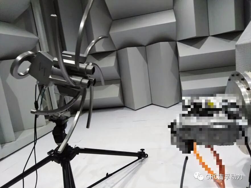

声学照相机测试新能源汽车驱动系统的实际现场图

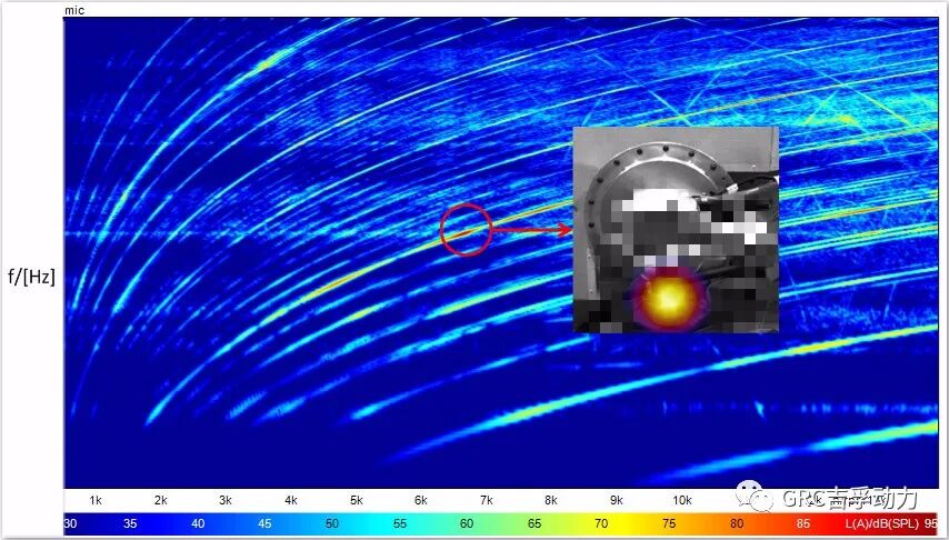

根据噪声的频谱特性和声学照相机的测试数据,工程师可以迅速发现特定噪声的位置和其声学特性。除此之外还可以对测试数据和视频进行回放和相关的后处理工作,帮助我们治理和控制噪声。
