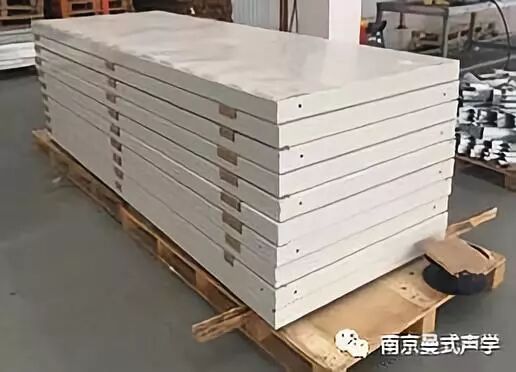

消声室顾名思义就是指一个特殊声环境,能够将房间内散射的噪声直接吸收且无反射声,消声室有全消声室和半消声室之分,全消声室是指6个面全都铺设吸声材料,材料吸声系数无限接近于1;半消声室则是指除地面外的几个墙面都采用吸声材料,通常是在墙面上铺设吸声尖劈(把多孔性和多纤维材料做成锥形或尖劈状吸声体,统称吸声尖劈。
当声波从尖端入射时,由于吸声层的逐渐过渡性质,材料的声阻抗与空气的声阻抗能较好地匹配,使声波传入吸声体,并被高效的吸收),地面上的消声尖劈安装钢绳网。
