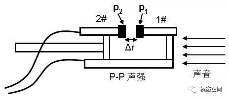

1954年提出用测量声压梯度方法测量质点速度,从而使声强测量获得了实际应用,而P-P探头正是基于这种原理来测量声强的。P-P探头由一对精心挑选的幅值和相位匹配的传声器组成,两个传声器之间存在间距,如图2所示。探头具有明显的方向性,测量时通常使声音是从1#传声器向2#传声器传播。这种声强探头由于两个传声器是相向对立的,因此,也称这种声强探头为对立式探头。
图2 P-P探头结构示意图

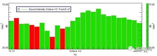

使用对立式声强探头时,如果测量的声音从不同的方向传播过来,则在倍频程图中采用不同的颜色表示。倘若声强测量软件使用test.lab,且声音是从1#传声器传播到2#传声器,则在声强的倍频程图中用绿色表示,如果声音传播方向相反,则用红色表示,如图3所示。
图3 声强的1/3倍频程图

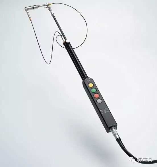

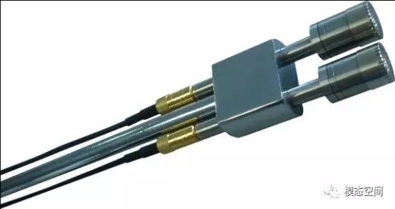

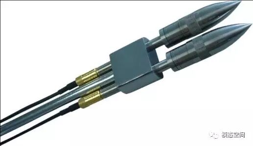

除了对立式探头之外,还有并列式,如图4所示,但并列式声强探头两个传声器之间的间距是固定的,不可调整。这种形式的探头一般用于特定情况下的声强测量,如测量路噪,有时还在声强探头的传声器上安装鼻锥,如图5所示,用于高风速下的声强测量。
图4 对立式声强探头
图5 带鼻锥的声强探头

P-P探头结构如图1所示,由1#和2#传声器测量得到的声压分别为P1和P2,如果Δr< <λ,两个传声器连线中心处的声压近似值p和质点振动速度沿两个传声器连线方向的近似值vi都可以用p 1和P 2来表示:
则,声强沿两个传声器连线方向的近似值为

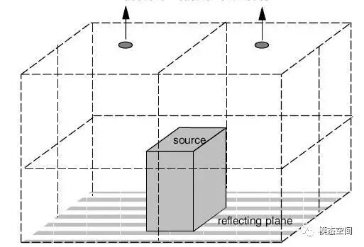

基于声强的声功率测量是声强应用之一,通过测量所有测量面的声强,如图6所示5个测量面,然后乘以相应的面积得到声功率,并且这种测量不受外部噪声的影响。但要求待测声源为稳态声源,不适用于瞬态声源。声强法测量声功率有两种方式,分别为离散点法和扫描法,如图7所示,这两种方法对应的ISO标准分别为ISO 9641-1和9641-2。关于声强测量声功率后续将有专门的文章进行介绍,敬请期待。
图6 声功率测量示意

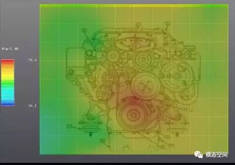

当测量稳态声源的表面声强时,通过离散点法可实现噪声源定位。将测量面划分多个网格,测量每个网格中心位置的声强。如果声波垂直于声强探头,那么将不存在时间延迟,得到的声强为0,但如果声波按一定的角度入射,那么时间延迟将正比例于这个角度,因此,根据这个原理可以找到声源的位置,实现噪声源定位。声强法的噪声源定位测量可得到不同声源和不同频率的声学云图,如图8所示。
图8 噪声源定位示意图

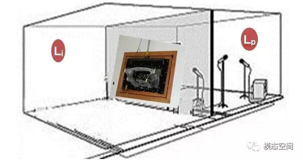

声传递损失(Sound Transmission Loss,STL)除了使用阻抗管和两个混响室之外,还可使用基于声强的方法在一个混响室和一个消音室来进行测量,通常该方法适用于大的部件的声传递损失测量,如汽车前围板。在混响室测量声压,在消音室进行声强,混响室与消音室共用的墙上开窗用于安装测量件,如图9所示,来测量声传递损失。
图9 基于声强的声传递损失测量

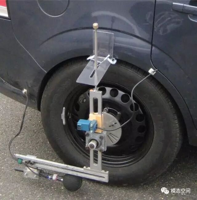

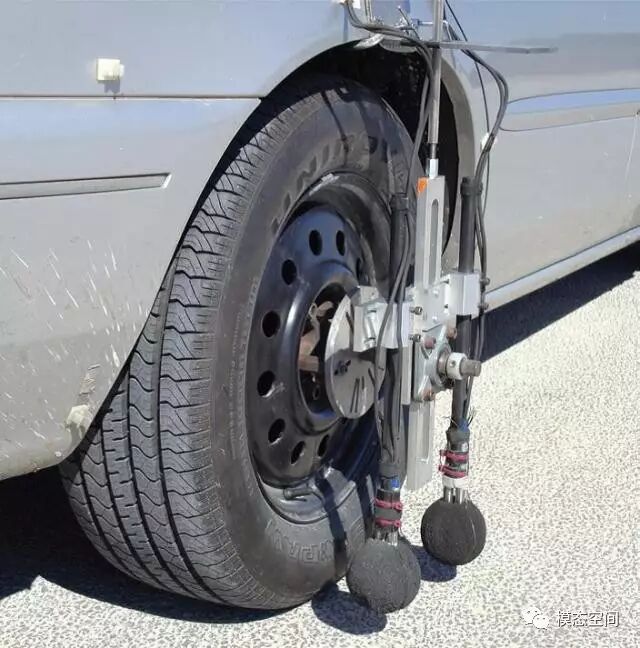

胎噪仪是基于声强的轮胎噪声测量仪器,测量方法称为随车声强测试法(On-Board Sound Intensity method,OBSI),如图10所示,左图为单个声强探头水平布置,右图为双声强探头垂直布置。基于声强的胎噪仪系统集成度高,具有较高的测试精度。
单声强探头水平布置
双声强探头垂直布置
图10 胎噪仪
