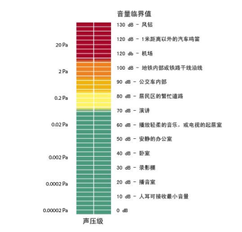

这就是平时我们所说的1Pa的声压相当于94dB声压级(SPL),类似可以计算出:     20?Pa=0dBSPL     200?Pa=20dBSPL     2mPa=40dBSPL     20mPa=60dBSPL     200mPa=80dBSPL     2Pa=100dBSPL     即声压变为原来的10倍,声压级在原来的基础上增加20dB;声压变为原来的2倍,声压级在原来的基础上增加6dB;
当声压达到20Pa,即声压级为120dBSPL时,人耳会感觉到疼痛,因此,在声学或医学上把20Pa=120dBSPL定义为痛阈,长时间在此环境下工作,会对听觉系统造成伤害。
