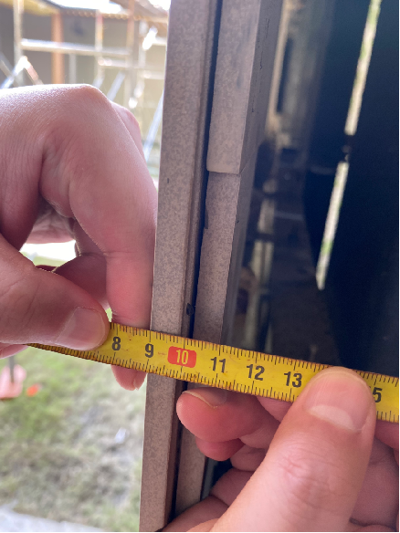

在相关规范中,对石材干挂的情况有明确的规定,当单块石材板材重量>40kg;或面积超过1m2时;或石材安装高度超过6米时,必须采用干挂法进行安装。
当然,这里补充一点,根据我们的经验,在室内空间中,建议空间高度大于3500mm时,就采用石材干挂安装,避免后期出现质量问题。
仿石材干挂

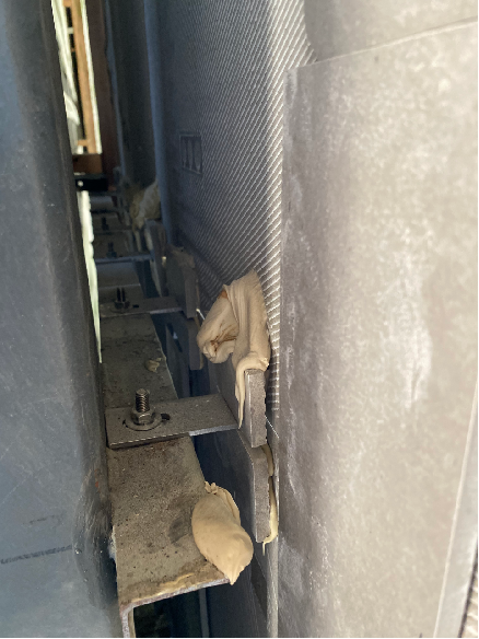

石材干挂注意事项
1、若墙体没有混凝土圈梁,或结构梁之间距离>4米,则建议采用穿墙螺栓固定埋板,在中间部位增加连接点。以此来保证基层骨架的牢靠性。 2、石材挂件一般位于两个石材板块之间时(如与吊顶和地面收口时),挂件可像下图一样进行干挑处理。   ▲图片来源: 网络 知识点:石材干挂注意事项 岗亭外墙干挂石材的注意事项
