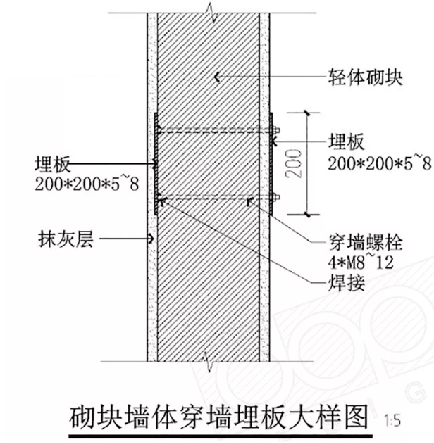

1、若墙体没有混凝土圈梁,或结构梁之间距离>4米,则建议采用穿墙螺栓固定埋板,在中间部位增加连接点。以此来保证基层骨架的牢靠性。

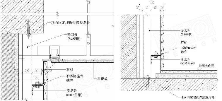

2、石材挂件一般位于两个石材板块之间时(如与吊顶和地面收口时),挂件可像下图一样进行干挑处理。
▲图片来源: 网络
知识点:石材干挂注意事项
