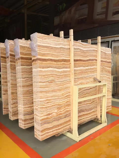

1、在室内空间中,由于石材种类不同,排版分格时要考虑石材的特性,一般花岗岩类石材质地坚硬,强度较高,板块可以加大;
2、大理石、砂岩、玉石等强度差,容易断裂,单块板材尺寸不宜>1㎡,必要时背面采用加强肋加固。
3、采用石材干挂做法时,石材的厚度不宜<20mm,若墙面高度高于4米,建议石材厚度≥25mm。
 4、大理石类石材开槽后为加强挂件部位强度,可以在开槽部位背面用结构胶粘贴加固石材。
▲图片来源:网络
