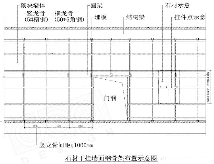

1、在常规的室内空间中,石材干挂竖龙骨的规格一般为5#~8#槽钢、60~80mm方管。在超高空间中,也会考虑10#以上槽钢和100mm以上的方管。而决定钢材的规格因素,主要为空间层高和钢架固定点位预埋板之间的间距。
 埋板上下间距≤2500mm时,竖龙骨可选用5#槽钢及同规格方管,若石材厚度为30mm以上,埋板上下间距为3000mm~4000mm,建议选择8#槽钢及同规格方管;
 2、横龙骨的规格一般与竖龙骨的间距及石材的板块尺寸有关。在通常情况下,室内空间中的竖龙骨横向间距为1000mm,横龙骨竖向间距在1000mm以内,横龙骨可采用50mm角钢。
若空间超高超大,是需要根据结构荷载计算的。但是,一般根据经验,在常规层高的室内空间中, 可以按照以下数值来选择横龙骨:

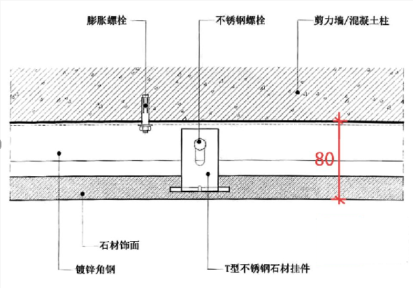

通常情况下,单面墙体石材干挂,保证安全和耐久的情况下,完成面最小可以做到80mm,(20石材+50干挂件+10调节空间)。所以,在项目过程中,一般都会预留100的石材完成面,避免现场墙体有误差导致完成面不能保证。
