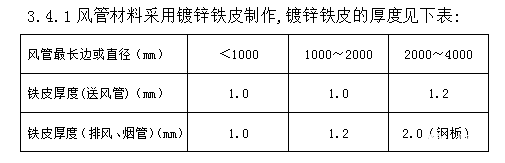

A.矩形风管边长大于或等于630mm、保温风管边长大于或等于800mm,管段长度大于1200mm时,应采取加固措施。
B.风管长边小于1000mm时,采用内加固筋加固,加固筋采用δ=1.0的镀锌钢板条形下脚料制作;风管长边大于1000mm时,外角钢加固框的加固方法,加固角钢比法兰规格小一号。

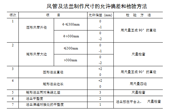

3.4.8 风管及法兰制作尺寸的允许偏差和检验方法应符合下表的规定。

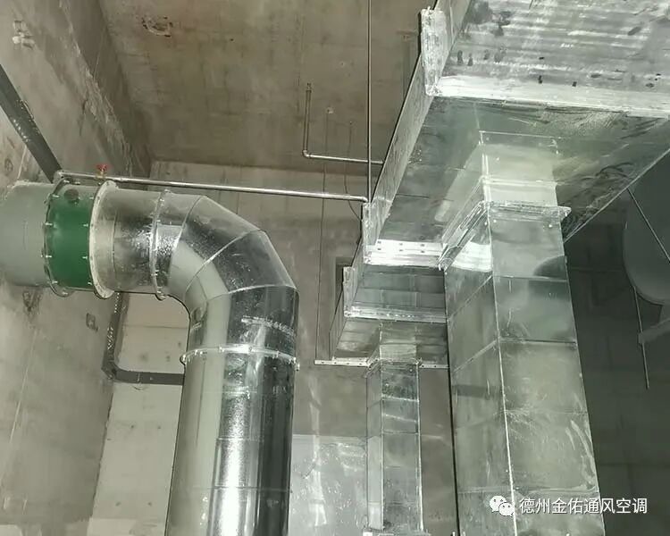

3.5.3风管连接安装:送风管法兰之间垫3mm厚8501密封胶条;排风(烟)管法兰之间垫3mm厚无尘石棉板。连接法兰螺栓间距小于等于150mm螺栓均匀拧紧,且在同一侧。风管安装时及时进行支吊架调整和固定,保证风管位置正确,受力均匀。
3.5.4通风、防排烟风管支管道垂直插接入主管道时,连接处顺气流侧单边采用45°斜角,若支管或风口未设调节阀,则在三通处装三
通调节阀。

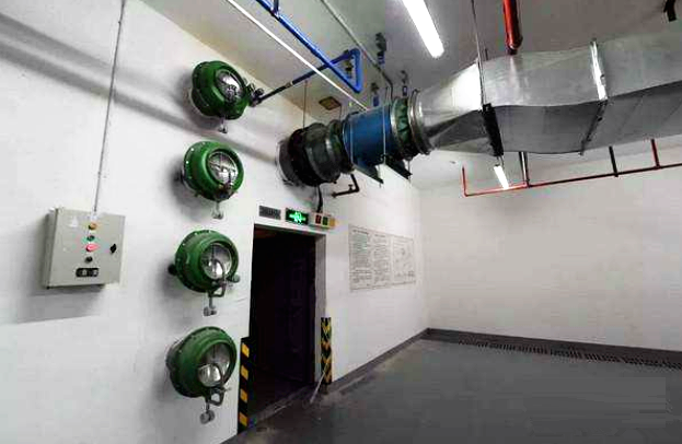

3.7.6油网过滤器的安装,安装前应用60~70%的苏打水溶液清洗干净,风干后浸上20#机油,静淋3~5分钟后再装入除尘过滤箱或框架上。安装时将孔眼大的网层置于空气进入侧。过滤吸收器安装,平时严禁打开进出口的密封盖,以免受潮,只就位不连接,有关配件要放置有序。安装时注意滤烟层在前,滤毒层在后,发现金属表面生锈应及时除锈。在管道之间用法兰之间应垫4~5毫米的橡胶垫片(过滤器两端自带)。密闭阀安装时应确保将阀体上的箭头与冲击以作用方向一致。人防通风防护设备必须是具有人防专用设备生产的合格产品。
滤毒通风系统的油网过滤器应安装或购置到位,战时送风机房内的风管风阀、战时排风管、风阀、超压排气活门应安装到位。测压管、气密测量管均应安装到位。所有管道及设备作好防腐、防锈工作。平时要安装到位的战时设备及管线最终以人防办交底为准。
