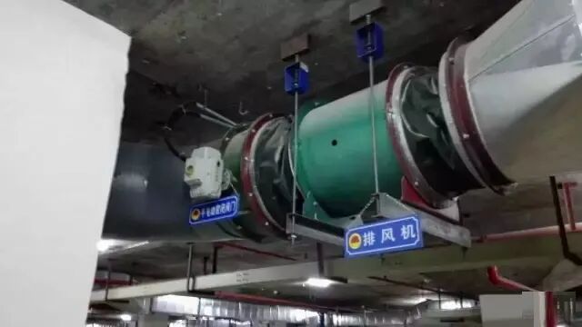

1) 送风系统:有直接对外坡道,利用坡道自然进风,无直接对外坡道,主要采用机械进风。
2)排风系统:为了排除汽车行驶过程中产生的co废气与汽油蒸汽,设置排风系统,汽车库内保证换气次数不小于6次/小时,采用排风排烟两用风机运行排风。
3)排烟系统:  排风系统兼排烟系统,排烟量按6次/小时计算,火灾时,开启排风排烟两用风机进入排烟状态,常开的钢制的排风口兼排烟口,排烟口位置距最远点水平距离不超过30m。当排烟温度≥280°C时,排烟防火阀关闭,并联动补风及排烟风机关闭,停止排烟。排烟风机及进出口软接应采用在280°C情况下工作不少于30min的防火布。
4)补风系统:平时进风机兼作消防补风机,火灾时打开补风机,补风量不小于排烟量的50%。
1.4平时环保要求:
1) 为减少震动和降低噪声,吊装风机等设备采用减震吊钩,通风机与风管之间均采用防火帆布或“三防布"软连接。
2)送风、排风管道在穿越机房墙壁时,必须把预留洞孔的四周用水泥堵塞,必要时还须用消音棉嵌密,防止漏声。
3)进风机的出口和排风机的进口均设有消声静压箱。
4)对贴近地面建筑物的进排风竖井做消声处理。
1.5战时通风设计概况(二等人员掩蔽部):
1) 设清洁式、滤毒式、隔绝式通风三种通风方式。
2)隔绝防护时间:二等人掩≥3小时;CO 容许体积浓度:≤2.5%
3)最小防毒通道换气次数:二等人掩≥40次/时;清洁区超压:≥30Pa
4)战时移动电站:采用全空气冷却,新风经防护设备、除尘设备后,由一台斜流风机送风,排除电站内有害气体及柴油机散热量, 保证电站微负压。
5)送风、排风管道在穿越机房墙壁时,必须把预留洞孔的四周用水泥堵塞,必要时还须用消音棉嵌密,防止漏声。
6)进风机出口设有消声器、进风机室设有回风消声器  排风机入口设有消声器。
1.6平战功能转换:
⑴  各种自动排气活门、手电动密闭阀门不得预留平战转换内容,必须与工程同步施工安装到位。平时将手动密闭阀及防爆破活门关闭,以免平时通风系统漏风。
⑵  滤毒通风系统的粗滤器、预滤器和过滤吸收器应安装或购置到位。
⑶  本人防地下室战时尽可能利用平时已设置的送排风管道,战时风管接平时风管处的平时风管均预留法兰堵板接口。平时不安装的战时使用通风设备和管道,应做好预留和预埋,确保战时在规定时限内能顺利完成转换。
