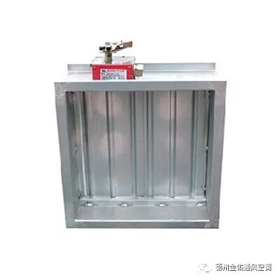

       问题1:是否存在70℃常闭的防火阀?
  应该存在DFHF(B70℃),即70℃常闭电控防火阀,平时常闭,可以电控开启,手动、电动复位,70℃时熔断关闭,应用于平时不需要排风的气体消防房间(如做了空调的档案库)。
  问题2:是否存在280℃常闭的排烟防火阀?
  个人认为不存在280℃常闭的排烟防火阀,从定义中可以看出,排烟防火阀主要是排烟实用,280℃熔断关闭进行防火作用。既然排烟时需要使用,则做成常开的更可靠,可以避免常闭阀门在火灾发生时发生故障无法开启的情况。
  如果是排风兼排烟系统中平时不排风,仅火灾时需要排烟的风管,使用常闭的排烟阀/排烟口+常开280℃排烟防火阀即可。(如果排烟口自带280摄氏度熔断,可以不使用常开280℃PFHF?)
  有一种“自动排烟防火阀”,为平时常闭,发生火灾时开启,这与排烟阀的动作相似,但是排烟阀一般不具有208摄氏度熔断的防火功能,而自动排烟防火阀可以在280℃熔断关闭。该阀应设置在排烟系统的管道上或安装在排烟风机的吸入口处。个人认为这里的“自动排烟防火阀”可以用常闭的排烟阀/排烟口+常开280℃排烟防火阀替代,这时发生火灾排烟口开启并连锁风机启动即可。若安装在风机吸入口与排烟管道末端,发生火灾时需要连锁开动全部的“自动排烟防火阀”,且需要连锁启动风机,控制更为复杂,中间有一个开启失败则系统不能正常运行,可靠性不如常闭的排烟阀/排烟口+常开280℃排烟防火阀。
  问题3:排烟阀是否存在常开的?
  这里的排烟阀也就相当于排烟口,对于常见的板式排烟口与多叶排烟口,市场上常见的均为常闭形式,一般不需要常开的排烟口。对于排风兼排烟系统的排烟口,可以采用“单层百叶+280℃电控排烟防火阀”进行控制。
  问题4:70℃防火阀的应用场合有哪些?
  防火阀应用场合很多,在空调送回风干管,通风风机进出口,风井入口,管道穿越防火分区/变形缝/重要房间/机房/火灾危险性大的房间的隔墙或楼板,垂直风管与每层水平风管连接处。等很多场合都需要设置防火阀。
  问题5:对于没有空调机房的空调,如新风换气机,吸顶式空调器等,防火阀如何设置?
  此时,无必要设置防火阀、在回风管上设置防火阀、送回风均设置防火阀。个人认为如果发生火灾,可由消防控制室直接关停空调,不需要设置防火阀。如果没有控制中心,可以在回风管道上设置防火阀并连锁空调主机,回风温度70℃时熔断关闭并关闭空调主机。在送风管道上设置防火阀起不到作用,因为风先通过回风管进入空调,在回风管上设置防火阀就可以满足要求。
  问题6:送回风主干管的防火阀是否要连锁空调主机?
  个人认为需要连锁空调主机(如果可以实现)。
  问题7:空调新风取风管是否需要安装防火阀?
  个人认为一般不需要。特别是如果回风,送风均安装防火阀之后,新风取风口就没有必要在安装防火阀了。并且一般取风口位于室外,且按照规范要求与排烟口保持10m以上的水平距离或3m以上的垂直距离(排烟口在上),一般烟气不会从新风口进入空调,所以一般不需要安装防火阀。
  问题8:空调风管连接到风井时,如果没有穿越防火分区,且风井仅带这一根风管,可以不用安装防火阀?
  空调风管连接至风井时,如果没有穿越防火分区,且风井带有二根或二根以上的风管(即多个系统公用风井),需要在风管连接风井处安装70℃常开防火阀,并且在防火阀后需设置止回阀。如果风管穿越防火分区,则一定要加防火阀。
  问题9:防火阀设置在哪一侧?
  个人认为防火阀应该设置在与空气流动方向相同的一侧,即如果是送风管,防火阀应该设置在还未穿墙的一侧。穿越变形缝两侧均应该设置防火阀。如果需要安装防火阀的一侧没有空间或者不便于安装时可以根据施工要求改到另一侧?
  问题10:如果风机出口直接开百叶通往室外,则风机出口侧需要安装防火阀?
  对于风机房内的风机,出口直接开百叶通往室外,此处风机出口可以不设防火阀。如果安装70℃常开防火阀且连锁风机当然可以,但是此时若风机房着火且烧穿风管,此阀门才会作用,且风机出口直接经百叶通往室外,此阀门作用基本不大。如果风机出口的管道需要穿越重要房间/易着火房间/防火分区等位置之后才通往室外,则在风机房内排风风机出口侧也需要设置70℃防火阀。
  问题11:该出口侧阀门是否需要与风机连锁?
  个人认为该阀门与风机连锁更为保险,也就是在风机房发生火灾时,放置烟气蔓延到其他区域,可以连锁关停风机。对于风机房内的送风风机:在风机出口靠墙一侧(200mm以内)设置70℃常开防火阀,并连锁风机关闭。如果风机入口直接通往室外百叶,则风机入口不需要设置防火阀。如果风机入口的管道需要穿越重要房间/易着火房间/防火分区等位置之后才通往室外,则在风机房内送风风机入口侧也需要设置70℃防火阀,该阀门最好能连锁风机关闭(见问题10)。
  问题12:风机不在风机房内的情况下,风机进出口的防火阀如何设置?
  与问题五类似,认为需要在排风机的入口/送风机的出口设置70℃常开防火阀且连锁风机关闭即可,不需要两端都设。
