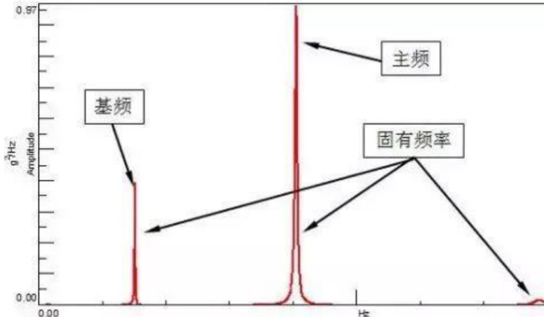

  基频是指结构的第一阶固有频率。结构发生振动时,通常不会是以某一个频率振动,而是有多个振动频率,通常在这些振动频率中,能量最大的振动频率称为主频。因此,这个主频可能是结构的固有频率,也可能是强迫响应频率。
  如下图所示的 PSD 曲线中,存在三个峰值(假设都是固有频率),因而这三个峰值对应三阶固有频率,其中最低阶的固有频率为基频,峰值大 的频率为主频。基频一定是固有频率,主频可能不一定是结构的固有频率,主频主要看的是能量的大小。

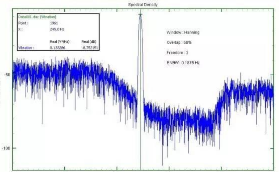

  用传感器测量响应将与激励有关,同时将会给出这些频率,就是激励所包含的频率成分。激励频率必须是结构或材料正常工作时的频率成分。如果结构在这个频率范围内有共振,那么在响应频谱中将会出现大的峰值。峰值所对应的频率也就是结构的共振频率之一。如果没有峰值,那么共振频率应是位于这个工作频率范围之外。为了找到共振频率,需要应用宽带激励。
  下图显示为一个测点的频谱,大的峰值位于在 250Hz 附近。在图中增加一个单光标,精确的共振频率成分为 245Hz。这表明这个结构在他的工作周期 内 的 共 振 频 率 为 245Hz 。如 果 结 构 的 激 励 频 率 位 于 300-400Hz 或 者0-200Hz,这个特定的共振频率将不会被激励起来,因而这个结构没有明显的振动。

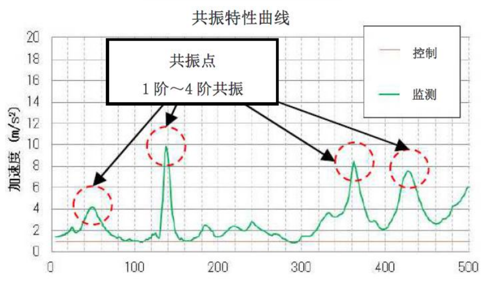

  共振点判断:在判断共振点时,经验上一般采用的方法是,当监测点的响应值(加速度、速度、位移)是控制点控制值(加速度、速度、位移)的 6dB(2 倍)以上时,监测点响应值对应的频率 f 即为共振点。如下图,
  通过幅频响应曲线,可以看出ξ>0.25 的话,共振峰比较平缓,不是很明显:ξ≤0.25 的话,共振峰比较明显且陡峭,便于察觉。将此条件代入Q=βmax=1/2ξ中,得到 Q≥2,这就是幅值判断共振点时,取放大倍数 2 以上的原因
