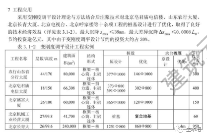

请问老师,规范案例中采用变刚度调平的优化案例,桩数减少了一多半,这个具体是怎么做到的?是原设计桩长都是一样长的吗?现在做了核心筒下加长加密,边缘减少减短吗?单纯从数量上看,减少了很多啊!还能满足基本的承载力要求吗?
我回答道:
核心筒的荷载是周边框架的2~3倍,但是很多人均匀布桩,这样变形差很大。要减少变形差,若仍采用均匀布桩,只能增加桩数,所以需要增加很多,才可以满足要求。如果采用变刚度调平原理,把周边桩一部分移到核心筒部位,即按上部结构的荷载布桩,这样就是用巧劲,而不是绕远用拙劲解决沉降差。所以变刚度调平相对于均匀布桩要经济的多。因为你布桩时是按桩承载力等于上部荷载布置的,自然会满足承载力。

可以把桩变刚度调平通俗的叫做 按上部荷载设计桩 。这个设计包括设计桩的疏密、长短、粗细,本质是桩的承载力(桩刚度)。
