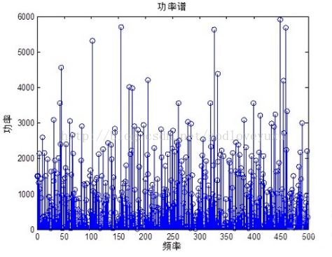

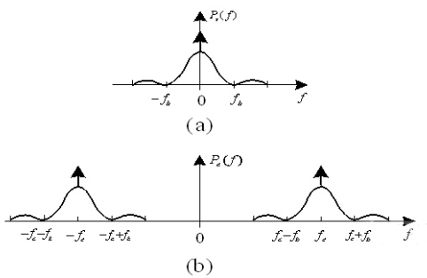

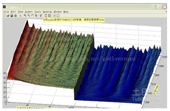

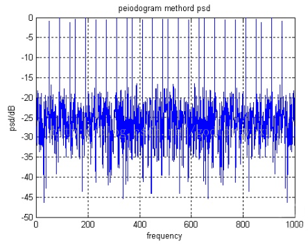

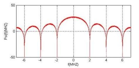

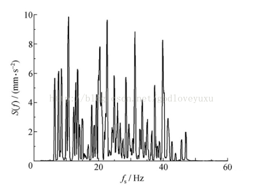

生活中很多东西之间都依靠信号的传播,信号的传播都是看不见的,但是它以波的形式存在着,这类信号会产生功率,单位频带的信号功率就被称之为功率谱。它可以显示在一定的区域中信号功率随着频率变化的分布情况。而频谱也是相似的一种信号变化曲线,在科学的领域里,功率谱和频谱有着一定的联系,但是它们之间还是不一样的,是有区别的。
功率谱密度
在物理学中,信号通常是波的形式表示,例如电磁波、随机振动或者声波。当波的功率频谱密度乘以一个适当的系数后将得到每单位频率波携带的功率,这被称为信号的功率谱密度(power spectral density, PSD);不要和spectral power distribution(SPD) 混淆。功率谱密度的单位通常用每赫兹的瓦特数 (W/Hz) 表示,后者使用波长而不是频率,即每纳米的瓦特数 (W/nm) 来表示。
功率谱相关释义
功率谱密度谱是一种概率统计方法,是对随机变量均方值的量度。一般用于随机振动分析,连续瞬态响应只能通过概率分布函数进行描述,即出现某水平响应所对应的概率。功率谱密度的定义是单位频带内的“功率”(均方值)功率谱密度是结构在随机动态载荷激励下响应的统计结果,是一条功率谱密度值—频率值的关系曲线,其中,功率谱密度可以是位移功率谱密度、速度功率谱密度、加速度功率谱密度、力功率谱密度等形式。数学上,功率谱密度值—频率值的关系曲线下的面积就是均方值,当均值为零时均方值等于方差,即响应标准偏差的平方值。
尽管并非一定要为信号或者它的变量赋予一定的物理量纲,下面的讨论中假设信号在时域内变化。上面能量谱密度的定义要求信号的傅里叶变换必须存在,也就是说信号平方可积或者平方可加。一个经常更加有用的替换表示是功率谱密度(PSD),它定义了信号或者时间序列的功率如何随频率分布。这里功率可能是实际物理上的功率,或者更经常便于表示抽象的信号被定义为信号数值的平方,也就是当信号的负载为1欧姆 (ohm) 时的实际功率。此瞬时功率(平均功率的中间值)可表示为:
由于平均值不为零的信号不是平方可积的,所以在这种情况下就没有傅里叶变换。幸运的是维纳-辛钦定理 (Wiener-Khinchin theorem) 提供了一个简单的替换方法,如果信号可以看作是平稳随机过程,那么功率谱密度就是信号自相关函数的傅里叶变换。
