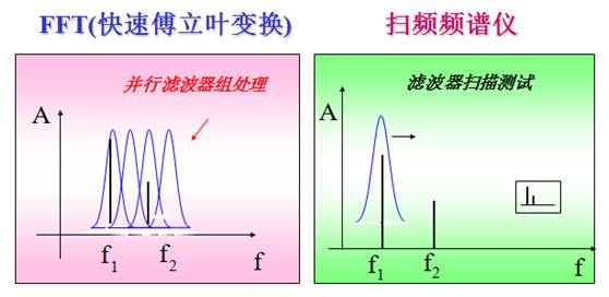

有两种技术方法可完成信号频域测量(统称为频谱分析)。
1.FFT分析仪 用数值计算的方法处理一定时间周期的信号,可提供频率;幅度和相位信息。这种仪器同样能分析周期和非周期信号。FFT 的特点是速度快;精度高,但其分析频率带宽受ADC采样速率限制,适合分析窄带宽信号。
2.扫频式频谱分析仪可分析稳定和周期变化信号,可提供信号幅度和频率信息,适合于宽频带快速扫描测试。
图1  信号的频域分析技术

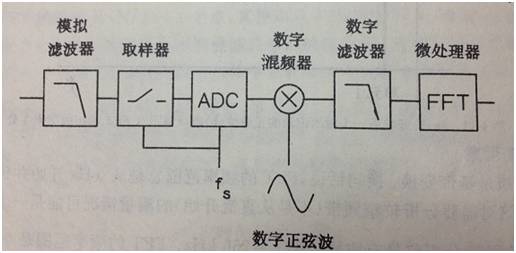

快速傅立叶变换可用来确定时域信号的频谱。信号必须在时域中被数字化,然后执行FFT算法来求出频谱。一般FFT分析仪的结构是:输入信号首先通过一个可变衰减器,以提供不同的测量范围,然后信号经过低通滤波器,除去处于仪器频率范围之外的不希望的高频分量,再对波形进行取样即模拟到数字转换,转换为数字形式后,用微处理器(或其他数字电路如FPGA,DSP)接收取样波形,利用FFT计算波形的频谱,并将结果记录和显示在屏幕上。
FFT分析仪能够完成多通道滤波器同样的功能,但无需使用许多带通滤波器,它使用数字信号处理来实现多个独立滤波器相当的功能。从概念上讲,FFT方法是简单明确的:对信号进行数字化,再计算频谱。实际上,为了使测量具有意义,还需要考虑很多因素。
FFT的实质是基带变换,换句话说,FFT的频率范围总是从0Hz开始并延伸到某个最高频率处。这对需要分析较窄频带(不是从直流开始)的测量情况可能是一个重大限制。例如,FFT分析仪具有取样频率,FFT的频率范围是0Hz到128KHz。若N=1024,则频率分辨力将是,故不能分辨间隔小于250Hz的谱线。
提高频率分辨力的一种方法是增大时间记录中的取样点数N,这也增大FFT输出的节点数。不过,问题在于,这会增加FFT所要处理的数组长度,从而增加计算时间。FFT算法的计算时间往往限制了仪器的性能(比如屏幕刷新速度),所以增加FFT的长度往往是可取的。
另一种方法是使用数字下变频器,对于带限信号,进行数字下变频,这样等效降低了采样速率,可以提高频率分辨力。ADC的输出与数字正弦波相乘,借助数字混频使数字正弦波的频率降低。再用数字滤波器进行滤波,数字滤波器通过利用适当的抽选因子来形成适当的频率间隔,这个带宽可以做得很窄,可以形成窄到1Hz的频率间隔和频率分辨力。
图2  在FFT分析仪中利用数字混频器可以为频变分析提供频带选择

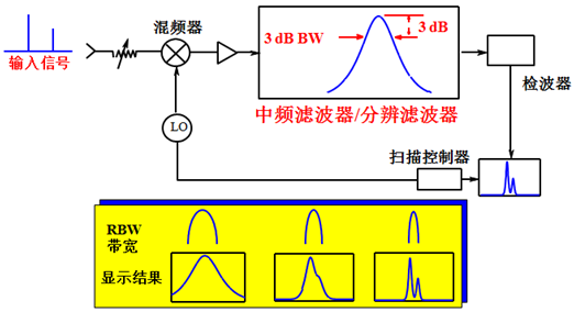

扫频式频谱分析仪工作原理
频谱仪就是采用扫频式原理来完成信号的频域测试。
频谱分析仪的功能是要分辨输入信号中各个频率成份并测量各频率成份的频率和功率。为完成以上功能,在扫描-调谐频谱分析中采用超外差方式,它能提供宽的频率覆盖范围,同时允许在中频(IF)进行信号处理。图3是超外差式扫频频谱分析仪的结构框图。
输入信号进入频谱仪后与本振(LO)混频,当混频产物等于中频(IF)时,这个信号送到检波器,检波器输出视频信号通过放大、采样、数字化后决定CRT显示信号的垂直电平。扫描振荡器控制CRT显示的水平频率轴和本地振荡器调谐同步,它同时驱动水平CRT偏转和调谐LO。
频谱分析仪依靠中频滤波器分辨各频率成份,检波器测量信号功率,依靠本振和显示横坐标的对应关系得到信号频率值。
这种扫描- 调谐分析仪的工作原理正象你家中的调幅(AM)接收机,只是调幅接收机的本振不是扫描的,而是用刻度旋钮人工进行调谐;另外不是用显示器显示信息而是用扬声器。
图3  扫频超外差式频谱分析仪的简化框图
基于扫描式工作原理,当输入信号为单点频信号时,该信号需和扫描本振信号进行混频,这样中频信号也为频率变化的扫频信号,该扫频信号通过中频滤波器和检波器后输出波形为中频滤波器频响形状。
图4 扫频式频谱分析仪的测量过程

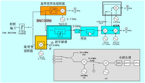

混频器
混频器完成信号的频谱搬移,将不同频率输入信号变换到相应频率。在混频过程中会存在镜相干扰问题。
镜相干扰举例:
     输入信号频率:800MHz;  本振信号频率:780MHz;
     中频信号频率:800-780=20MHz;
     则镜相干扰信号频率:780-20=760MHz,
     760MHz信号是800MHz信号的镜相干扰。
这样带来的测量问题就是频谱仪的一个中频信号显示不能判断是760MHz信号还是800MHz信号的响应。
频谱仪需采用相应方法来解决这个问题。频谱分析仪利用两种方法解决该问题。
1.在低频率段(<3GHz),利用高混频和低通滤波器抑制干扰。
2.在高频率段(>3GHz),利用带通跟踪滤波器抑制干扰。
图5  典型频谱分析仪的变频处理过程

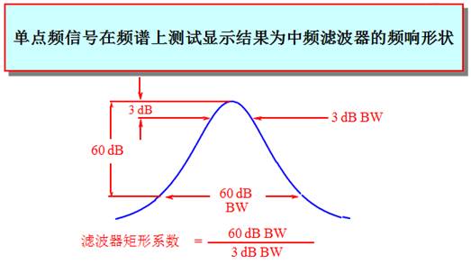

单点频信号在频谱上测试显示结果为中频滤波器的频响形状。
滤波器的形状通过其带宽(3dB或6dB)和矩形系数得到定义。这两个参数都会影响频谱分析仪的频率分辨能力。
图7  中频滤波器带宽和形状因素(矩形系数)定义
在双音测试中,两个信号相隔10kHz,RBW=10KHz时,仪表测试可显示出两个信号峰。显然用10kHz滤波器分辨出等幅双音信号是没有问题的。
频谱分析仪的RBW即为其分辨等幅信号的能力。
上面的分析得到的结论是:
频谱分析仪RBW 越小,其频率分辨率越高。
中频滤波器3dB带宽告诉我们,等幅信号彼此靠近到何种程度仍然能够彼此分开(根据3dB下降)。一般的说,如果两信号的间隔大于或等于所选用分辨带宽滤波器的3dB带宽,两个等幅信号就可以分辨出来。在双音测试中的两个信号表明了这个含义。当两个信号间隔10 kHz时,用10 kHz的分辨带宽容易分开它们。然而,若用较宽的分辨带宽,两个信号显示为一个。
注解:当两信号出现在分辨带宽之内时,由于两个信号相互作用,利用大约比分辨带宽小10倍的视频带宽可平滑其响应。
通常我们需测量不等幅信号。由于在我们的例子中两个信号描绘出滤波器的形状,小信号有可能被掩埋在大信号滤波器的裙边(filter skirt)中。对于幅度相差60dB的两个信号,其间隔至少是60dB 带宽的一半(用近似3dB下降)。因此,形状系数(滤波器60dB对3dB带宽之比)是决定不等幅信号分辨率的关键。
频率分析仪分辨不等幅信号举例:
对于相隔10kHz而幅度下降50dB的失真产物(distortion products) 的测试。
如果3kHz滤波器的形状因数是15:1,于是滤波器下降60dB的带宽是45kHz,失真产物将隐藏在测试信号响应的裙边下。如果换接到另外一个窄带滤波器(如1kHz滤波器),60dB带宽15kHz,失真产物是容易被观察到的(因为60dB带宽的一半是7.5kHz,它小于边带的间隔)。因此,对于本测量所需的分辨带宽应不大于1kHz(<=1kHz)。
滤波器形状系数(shape factors)的范围:
  • 模拟滤波器:15:1或11:1
  • 数字滤波器:5:1
以上分析的结论:
频谱分析仪矩形系数越小,其对不等幅信号的频率分辨率越高。

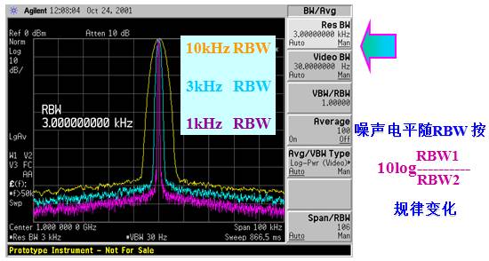

仪表内部产生的噪声是宽带白色噪声。即它在整个频率范围内的电平是平坦的随机噪声,与分辨带宽滤波器相比它的频带是宽的。因此,分辨带宽滤波器只通过一小部分噪声能量到包络检波器。如果分辨带宽增加(或减少)10倍,则增加(或减少)10倍的噪声能量到达检波器,并且显示的平均噪声电平将增加(或减少)10dB.
显示的噪声电平和分辨带宽RBW之间的关系是:
噪声电平变化(dB)=10log(分辨带宽2/分辨带宽1)
RBW从100kHz(分辨率带宽(老))变到10kHz(分辨率带宽(新)),结果噪声电平变化为
噪声电平变化 = log  (10 kHz / 100 kHz ) = ?10dB.
频谱仪中频滤波器会对中放产生的宽带白噪声有频带抑制功能,所以RBW越小,通过中频滤波器的噪声能量越小,则通过检波后显示噪声的电平越低。
频谱分析仪的噪声是在一定的分辨带宽下定义的。
频谱分析仪的最低噪声电平(和最慢扫描时间)是在最小分辨带宽下得到的。
提高频谱仪表灵敏度的方法2:
用尽可能小的RBW 设置得到最好的灵敏度。
图10  RBW的设置对仪器灵敏度的影响
