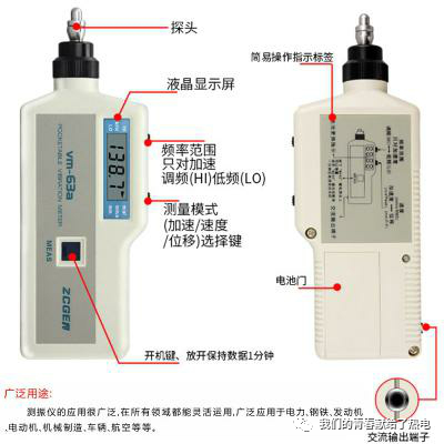

振动一般可以用以下三个单位表示:mm、mm/s、mm/s?,即振幅、振动速度(振速)、振动加速度。振幅是表象,速度和加速度是转子激振力的程度。
振动位移:理解成路程,单位是mm,一般用于低转速机械的振动评定;
 振动速度:理解成速度,单位是mm/s,一般用于中速转动机械的振动评定;
振动加速度:理解成运动加速度,单位mm/s?,一般用于高速转动机械的振动评定。
工程实用的振动速度是速度的有效值,表征的是振动的能量。加速度是用的峰值,表征振动中冲击力的大小。
速度描述的是运动快慢;振速就是振动快慢,一秒内能产生的振幅。振幅相同的设备,它的振动状态可能不同,所以引入了振速。
位移、速度、加速度都是振动测量的度量参数。位移的测量能够直接反映轴承固定螺栓和其它固定件上的应力状况。通过分析透平机上滑动轴承的位移,可以知道其轴承内轴杆的位置和摩擦情况;速度反映轴承及其它相关结构所承受的疲劳应力,而这正是导致旋转设备故障的重要原因;加速度则反映设备内部各种力的综合作用。
表达上三者均为正弦曲线,分别有90度、180度的相位差。现场应用上,对于低速设备(转速小于1000RPM)来说,位移是最好的测量方法。而那些加速度很小位移较大的设备,一般采用折衷的方法,即采用速度测量。对于高速度或高频设备,有时尽管位移很小速度也适中,但其加速度却可能很高的设备,采用加速度测量是非常重要的手段。
电力行业一般以位移为评判标准。速度的有效值和振动的能量是成比例的,其大小代表了振动能量的大小,现在出了电力行业基本上都是以速度有效值为标准的。加速度和力成正比,一般用其峰值,其大小表示了振动中最大的冲击力,冲击力大设备更容易疲劳损坏,现在没有加速度的标准。
