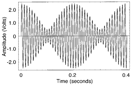

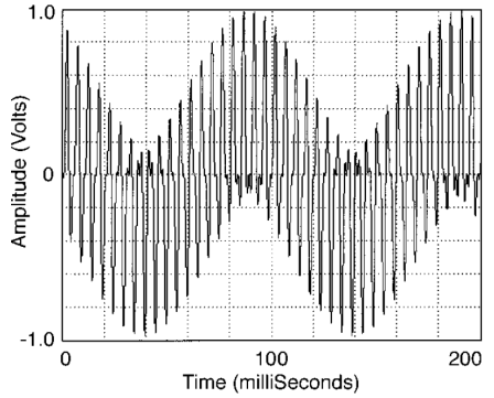

例如,用上述公式计算如图1和图2所示的AM信号。在图1中,一个5000Hz的载频Fc 被一个200Hz的频率Fm 调制。注意图1中真正的调幅信号与图3中求和信号之间的物理相似性,有这种视觉上的相似性,难怪许多情况下的简单信号之和经常被称为振幅调制。
图1 计算的AM信号,载波5000Hz,调制波200Hz

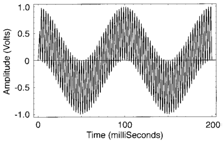

图2 计算的AM 信号,200Hz载波,190Hz调制波
图3 计算的时域波形,两个独立的不同频率和幅值的正弦波信号之和
图2所示的时域图是调幅信号的另一种常见形式,这是以200Hz的载频和190Hz的调制频率计算出来的,虽然时域模式已经改变,这仍然是一个纯调幅信号。注意,这个信号的低频周期名义上是0.1秒,这个周期相当于10Hz的拍频,或载波与调制频率之间的差值(即,200Hz-190Hz=10Hz)。

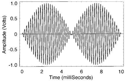

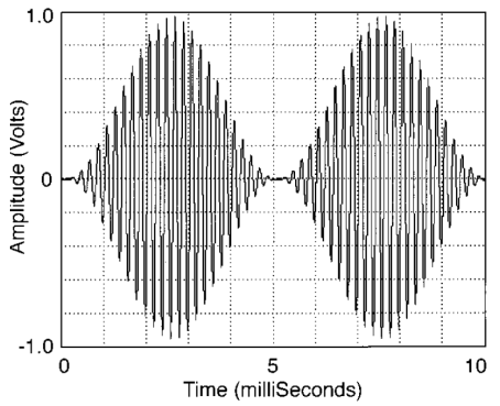

为了演示,使用HP-33120A函数发生器生成了与图1中计算数据等效的调幅信号,载频设置为5000Hz,调制频率调整为200Hz。将合成的数据导入HP-35670A,处理后的时基和FFT数据如图4和图5所示。
图1计算时间曲线图与图4实测数据的相似性是不言而喻的。在频域内,宽频FFT显示了200Hz的低频部分(图中没有显示)和5000Hz的高频部分。
图4 测量的AM信号,5000Hz载波,200Hz调制

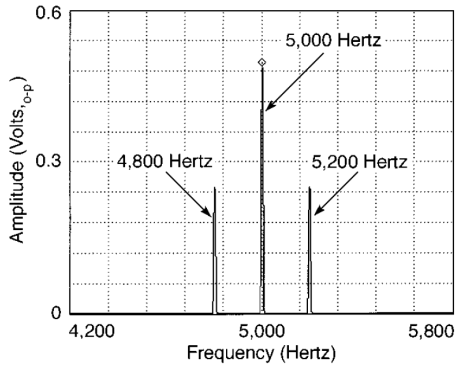

图5 测量的AM信号的FFT,5000Hz载波&200Hz调制波
为了提高能见度,FFT在频率范围4200至5800Hz被细化(转换频谱),这1600Hz频带数据如图5所示。注意,5000Hz的载频由4800和5200Hz两个强分量围起来,对于一个真正的调幅信号,在4800和5200Hz的边带表示载波和调制频率之间的和与差。换句话说,对于一个真正的调幅信号,可见频率成分应该包括载波频率和调制频率,加上边带,其等于两个基频的和与差。
