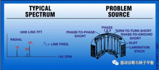

1、  静子偏心和绝缘问题
        a 静子问题产生较高的两倍线频率振动
        b 静子偏心致使气隙不均产生方向性很强的振动
        c 机器软脚或基础歪斜会导致静子偏心
        d 静子绝缘不良会导致局部发热,使静子变形。由此产生的振动会随机器运行时间变长温度上升而变化

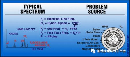

2、转子偏心和气隙不均
       a 转子偏心会产生不断旋转着的不均匀气隙;
       b 转子偏心会产生较高两倍线频率振动,同时伴有间距为电机电极
       c 通过频率的边频带。
       d 机器软脚或不对中经常导致不稳定的气隙不均

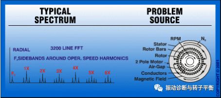

3、转子条和短路环断裂
        转子条和短路环断裂,转子条与短路环之间连接不好,或转子绝缘短路,均会产生较高的一倍频振动,并伴有间距为电机电极通过频率的边频带,此外在电机转速的各阶倍频处也有同样的边频带。

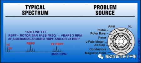

4、 转子条松动
        转子条松动会产生较高的转条通过频率及其倍频的振动,并分别伴有两倍线频率的边频带。通常此类故障会引起较高的两倍转条通过频率的振动,而一倍转条通过频率的振动较小
        由于电气原因导致的松动的转子条和短路环之间的弧形变形经常产生两倍的转条通过频率的振动(伴有两倍线频率的边频带),而一倍转条通过频率的振动上升很小或根本没有变化。
