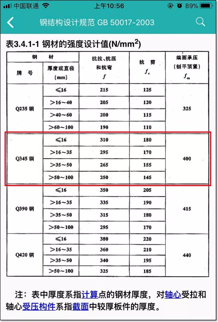

国标板材强度设计值,就拿Q345B的板材来讲,参照国标《钢规》表3.4.1-1。
【用又土又木APP,可以直接搜条文,看条文说明】

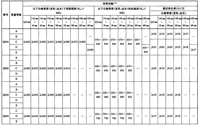

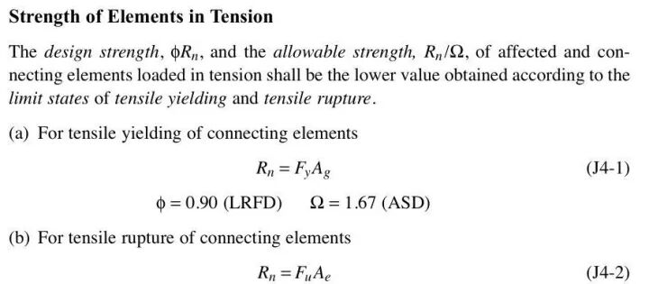

美标中没有国标所谓的“设计值”,均是使用屈服强度Fy和极限抗拉强度Fu通过各公式直接计算板件的强度。比如我想验算板件的抗拉屈服强度和抗拉撕裂强度:
a.板件的抗拉毛截面屈服强度计算,公式用的是Fy,那么对于国内材料涉及不同板厚时就要使用不同的屈服强度。见GB-T1591-2008(低合金高强度结构钢)这本书,表6【用又土又木APP,可以直接搜条查看】
图片b.板件的抗拉净截面撕裂强度计算,公式用的是Fu。
注:Φ(LRFD)和Ω(ASD)是美标中不同的荷载组合设计方法。对应不同设计方法,板件设计强度Rn需要乘以相应系数。其中,LRFD设计方法基本等同于国标荷载组合,那么对于板件毛截面屈服强度Rn需要乘以0.9系数,也就是0.9Fy*毛截面面积,基本上与国标设计值f*毛截面面积相等。

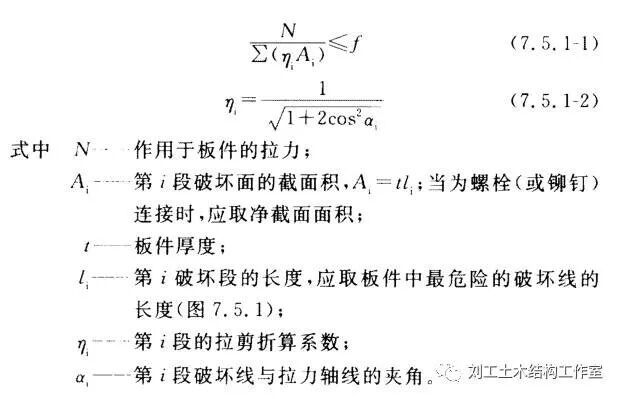

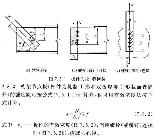

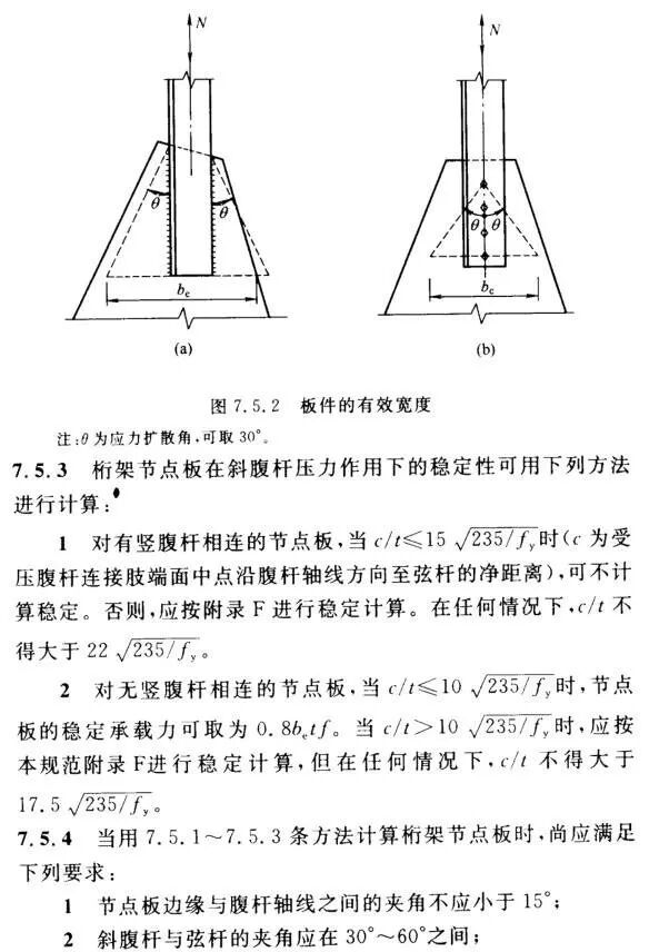

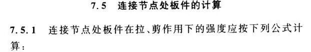

2.3.1 国标中7.5章连接板验算(均为抗剪拉计算)
关于上面国标公式7.5.1-1,国标为了简化计算,把拉剪作用产生的拉剪应力,通过拉剪折剪系数统一表示;对照下面美标验算块剪切时,就把抗拉和抗剪设计值区分开!

       2.3.2.1 板件毛截面受拉屈服和净截面受拉撕裂

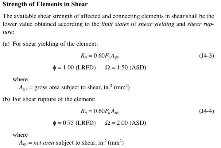

       2.3.2.2 板件毛截面受剪屈服和净截面受剪撕裂

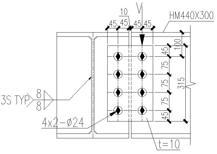

假设主次梁铰接的连接板受到剪力作用。
需要验算板件毛截面剪切屈服强度:
0.6Fy*Agv(毛截面面积,等于315*10)>V;
还需验算板件净截面撕裂强度:
0.6Fu*Anv[净截面面积,等于(315-24*4)*10]>V

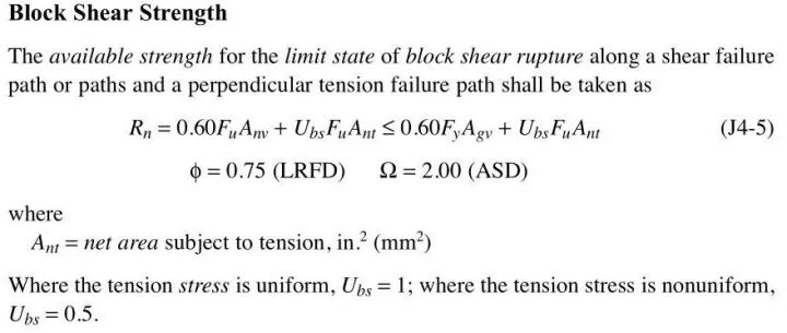

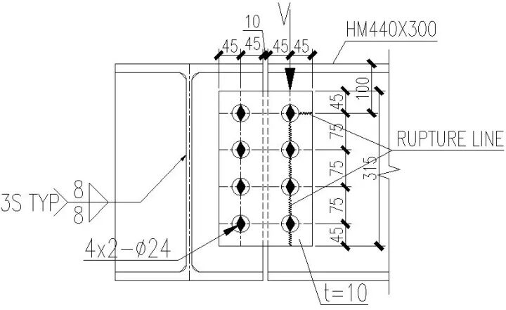

2.3.2.3板件受剪发生Block Shear(块剪切)图片
依旧以上面主次梁铰接为例,在受到剪力作用时,连接板需要验算发生块剪切时的强度。
取:垂直剪力方向板件的抗拉极限强度+剪力方向发生撕裂长度的板件毛截面抗剪屈服强度和净截面抗剪撕裂长度的减小值>V,即:

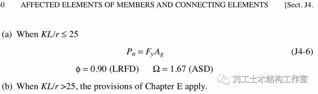

       2.3.2.4板件受压屈曲强度
受压板件:K(计算长度系数)*L(板件长度)/r(板件回转半径)即受压长细比小于25时,不考虑受压失稳,板件受压强度为Fy*Ag(毛截面受压面积),否则需要考虑受压失稳,使用E章受压构件计算公式计算。

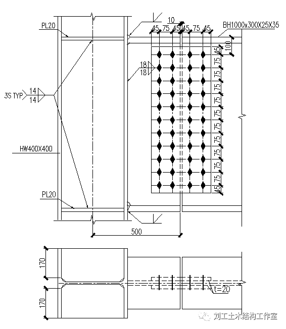

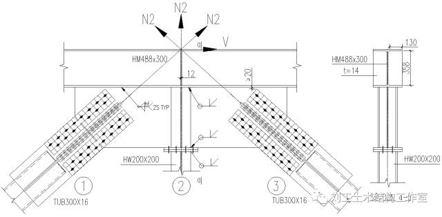

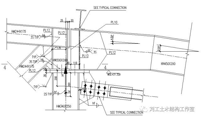

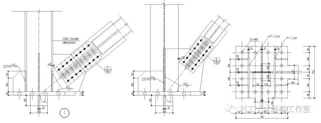

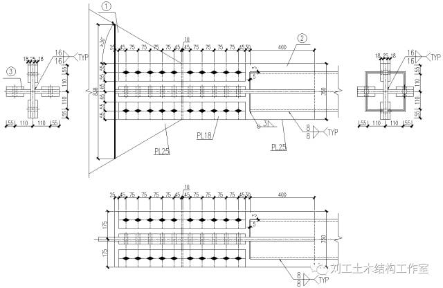

 最近计算了一些节点,随意列出几个截图示例:
支撑与梁
柱顶梁做滑动
大梁与柱子交接
典型支撑节点
刚接柱脚节点
不难看出以上节点使用一些软件和工具箱难以贴合实际计算,因此对于节点设计,通过合理运用规范、手册,进行手画和手算是极其必要的。此外,正确运用美标的一些计算方法设计节点也可以弥补国标一些不足之处。具体到各种节点的简化计算在此后的更新文章中阐明。
