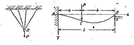

说到等截面直梁的弯曲问题,那的确是经过了相当长的时期才搞清楚。即使把1638年伽利略在他的《关于两门新科学的对话中》作为精确研究梁的弯曲的研究的开始,直到1826年,法国学者纳维(Louis Henri Navier ,1785 –1836)在他的《力学在结构和机械方面的应用》一书的出版,才算是最后完成,经过了近200年的漫长岁月。这期间,有许多学者对梁进行了研究,其中最重要的是雅各布·伯努利(JacobBernoulli,1654-1765)于1705年发表的论文《弹性梁的弯曲》提出了平截面假定,即梁在变形时梁的横截面保持平面,由此,梁的控制方程大大简化,不过由于他们在求解的过程中,对梁的中性轴(即梁在变形时截面上没有拉压的那点所形成的轴)的位置设定的不正确,所以还是不能得到正确的结果。中性轴的问题由纳维最后解决了,他严格论证,在纯弯曲条件下,梁的中性轴的位置应当是截面的形心。在结构力学中纳维最早提出了超静定结构的概念,并且给出了求解的方法,也就是说这类问题单靠平衡方程不能得到结构内力的全部解,需要加入结构的变形求解,例如图2左那样多根杆的系统与右边的一端固定一端简支的梁就是这样的系统。
图3 纳维讨论的超静定结构
