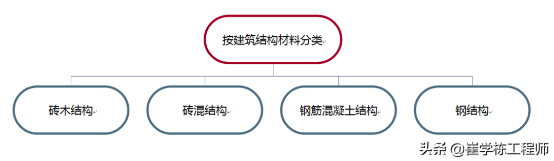

1、建筑结构按材料分为以下四类:
⑴砖木结构:这类房屋的主要承重构件用砖、木构成。其中竖向承重构件如墙、柱等采用砖砌,水平承重构件的楼板、屋架等采用木材制作。这种结构形式的房屋层数较少,多用于单层房屋。
⑵砖混结构:建筑物的墙、柱用砖砌筑,梁、楼板、楼梯、屋顶用钢筋混凝土制作,成为砖—钢筋混凝土结构。这种结构多用于层数不多(六层以下)的民用建筑及小型工业厂房,是目前广泛采用的一种结构形式。
⑶钢筋混凝土结构:建筑物的梁、柱、楼板、基础全部用钢筋混凝土制作。梁、楼板、柱、基础组成一个承重的框架,因此也称框架结构。墙只起围护作用,用砖砌筑。此结构用于高层或大跨度房屋建筑中。
⑷钢结构:建筑物的梁、柱、屋架等承重构件用钢材制作,墙体用砖或其他材料制成。此结构多用于大型工业建筑。

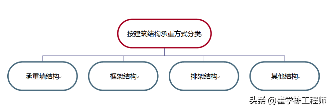

2、建筑结构按承重方式分为以下四类:
⑴承重墙结构
它的传力途径是:屋盖的重量由屋架(或梁柱)承担,屋架支撑在承重墙上,楼层的重量由组成楼盖的梁、板支撑在承重墙上。因此,屋盖、楼层的荷载均由承重墙承担;墙下有基础,基础下为地基,全部荷载由墙、基础传到地基上。
⑵框架结构
主要承重体系有横梁和柱组成,但横梁与柱为刚接(钢筋混凝土结构中通常通过端部钢筋焊接后浇灌混凝土,使其形成整体)连接,从而构成了一个整体刚架(或称框架)。一般多层工业厂房或大型高层民用建筑多属于框架结构。
⑶排架结构
主要承重体系由屋架和柱组成。屋架与柱的顶端为铰接(通常为焊接或螺栓连接),而柱的下端嵌固于基础内。一般单层工业厂房大多采用此法。
⑷其他结构
由于城市发展需要建设一些高层、超高层建筑,上述结构形式不足以抵抗水平荷载(风荷载、地震荷载)的作用,因而又发展了剪力墙结构体系、桶式结构体系。
