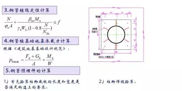

1.简述几种大临结构的设计计算
1.1
简述几种大临结构的设计计算
1.2
大临结构设计计算思路
(1)定初步方案:
?定布置形式
?定尺寸
?定材料
?定截面等
(2)分析计算:
?传力路径
?概念性分析判断
?简化成计算简图
?手算
?电算
(3)优化方案:
?整体布置是否需要优化
?细节处理是否合理
?材料性能是否充分利用
目的:
1.3
支架设计计算概述

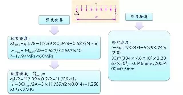

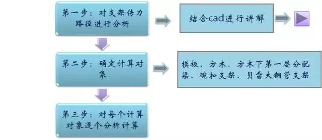

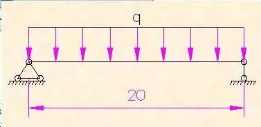

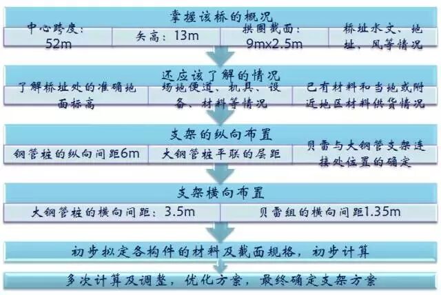

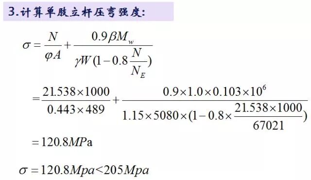

(1)支架的设计计算的一般过程:
?1.对上部结构进行分析
?2.纵向布置
?3.横向布置
?4.支架地基基础布置
?5.初步选择钢材型号及材料
?6.手算初步方案是否合理
?7.电算各构件受力情况
?8.不断优化确定方案

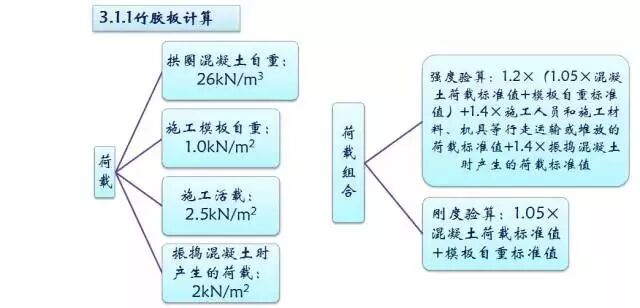

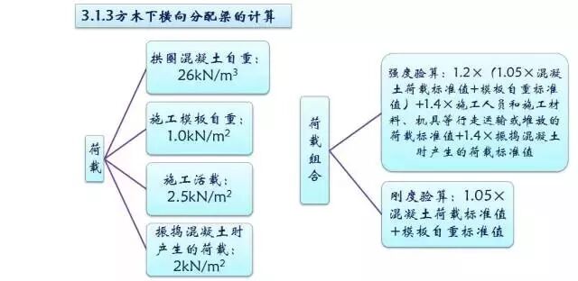

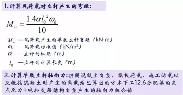

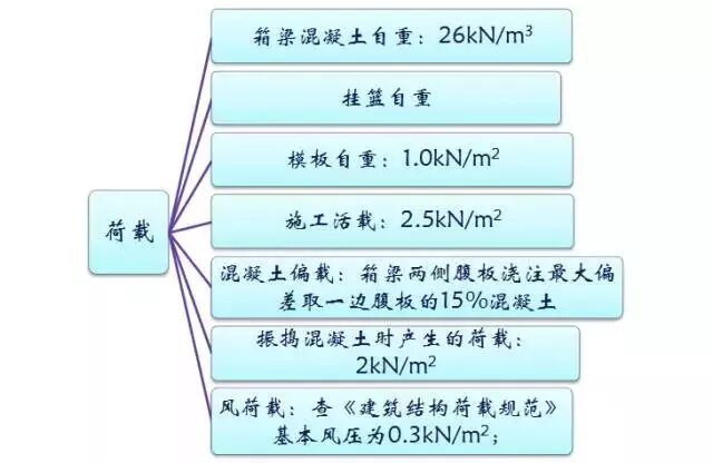

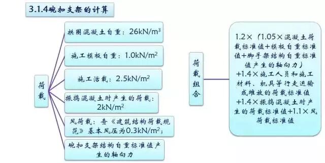

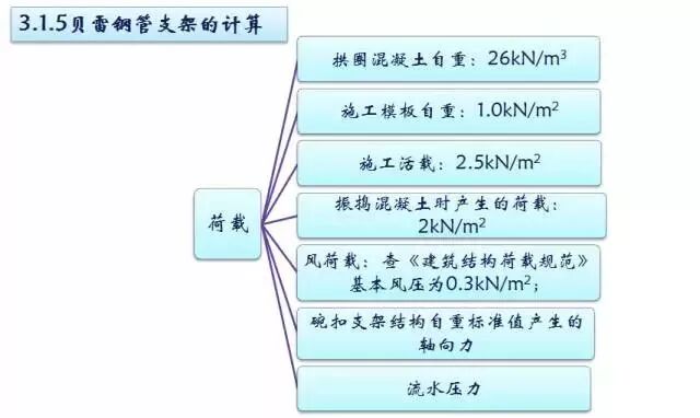

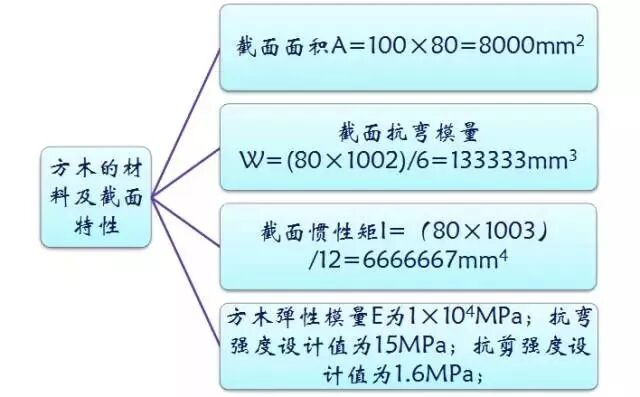

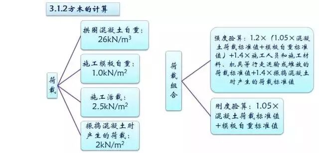

(2)支架设计荷载

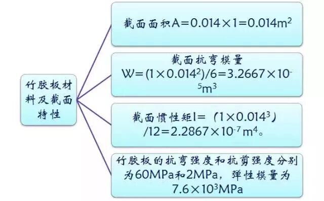

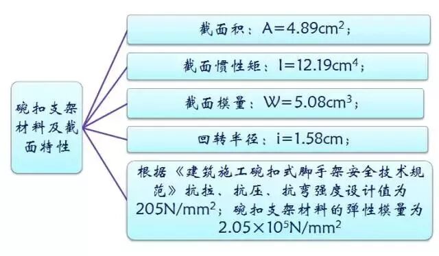

?钢筋砼自重取25-26kn/m3,竹胶板取1.0kpa,钢模取2kpa,施工活载取2.5kpa,振捣砼产生的荷载取2kpa.
(3)荷载组合分项系数
?永久荷载取1.2,活荷载取1.4.

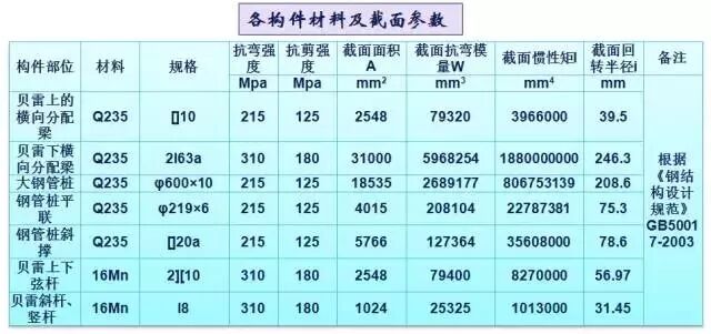

(4)材料强度
?依据《混凝土结构设计规范》和《钢结构设计规范》相关规定取值
(5)支架各构件允许长细比
?主要受压构件取150,次要受压构件取200.
(6)支架各构件最大变形限值
?支架受载后挠曲的杆件,其弹性挠度为相应结构计算跨度的1/400

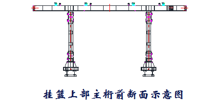

1.4

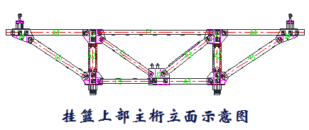

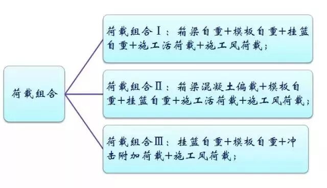

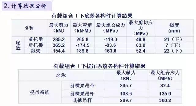

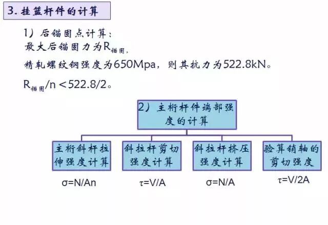

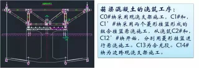

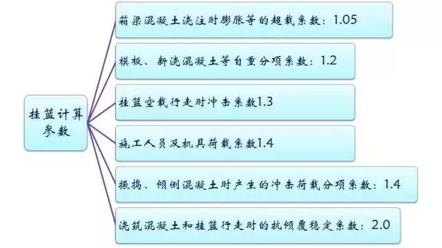

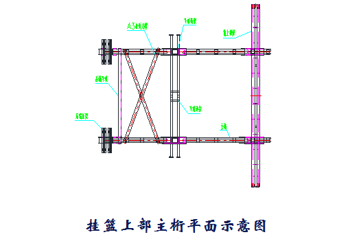

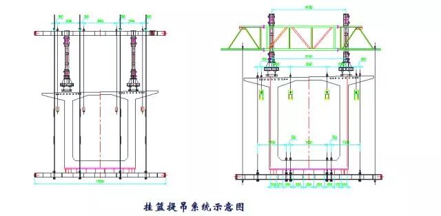

挂篮计算概述

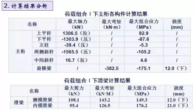

(1)挂篮主要组成构件
?主桁架:主要受力结构,由桁架片构成两组,可用贝雷钢架、万能杆件或大型型钢等拼成 ?悬吊系统:将荷载从底模传到主桁上,常采用钻有销孔的钢带或精轧螺纹钢。
?锚固系统与平衡重:防止挂篮行走和浇筑砼时倾覆失稳,稳定性系数不小于2。
?行走系统
?工作平台
?底模架
(2)挂篮的设计要求
?挂篮长度和横截面:长度应按悬臂浇筑最大的分段长度决定。横截面布置由桥梁宽度和截面形式决定。
?挂篮要满足强度、刚度、稳定性的要求。

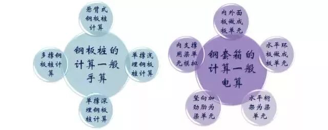

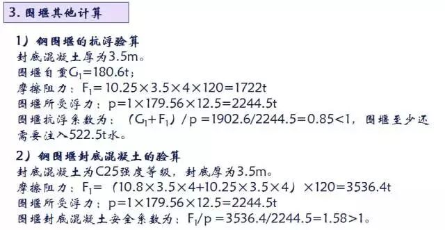

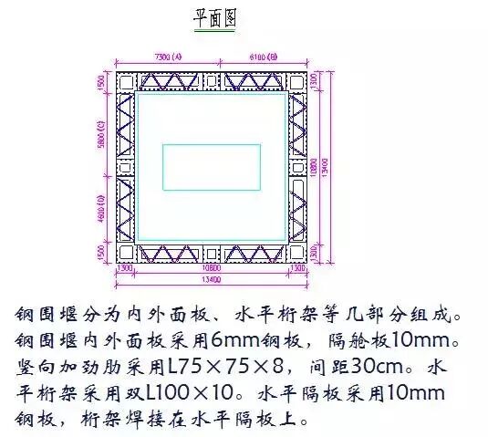

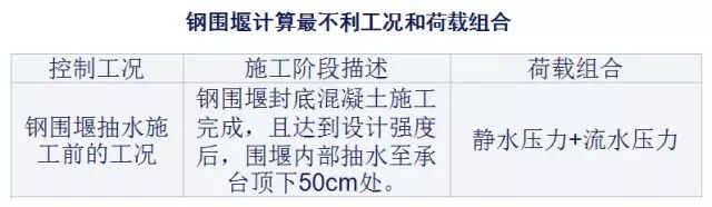

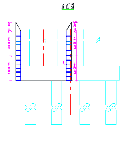

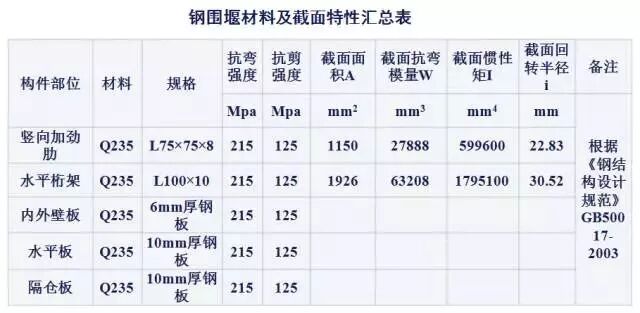

?挂篮与悬浇梁段砼的重量比<0.5,挂篮的最大变形<20mm(一般轻型挂篮比较难做到)。()(3)计算围堰时一般需要考虑的荷载

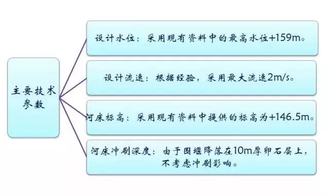

?水土压力:砂土地基采用水土分算,粘土或粉土地基采用水土合算。
?水流力、波浪力
?其他作用力:施工车辆荷载、基坑周边的超载、风荷载等
1.5
围堰计算概述

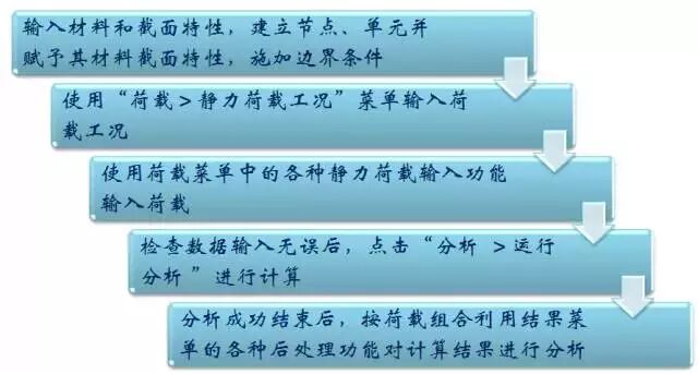

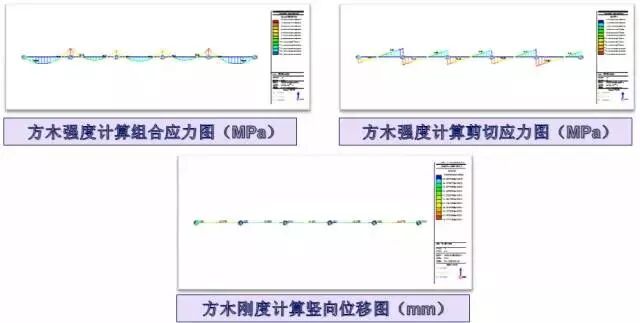

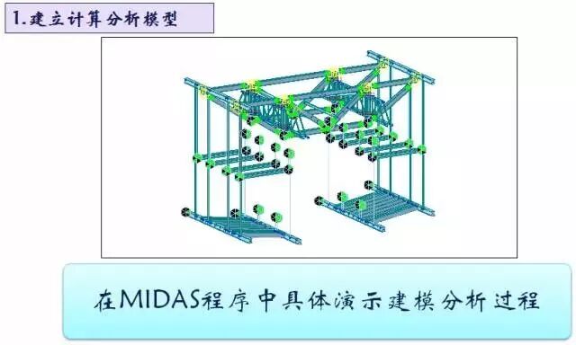

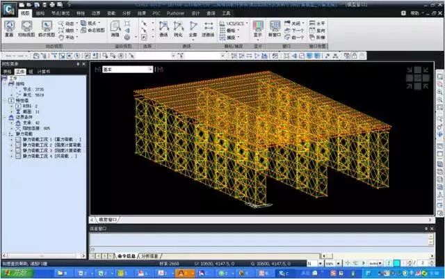

2.简介midas有限元程序
2.1

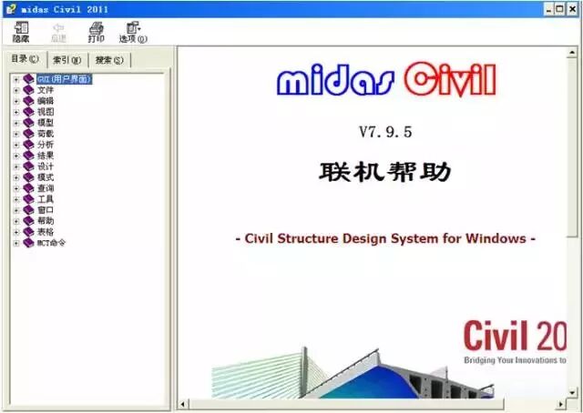

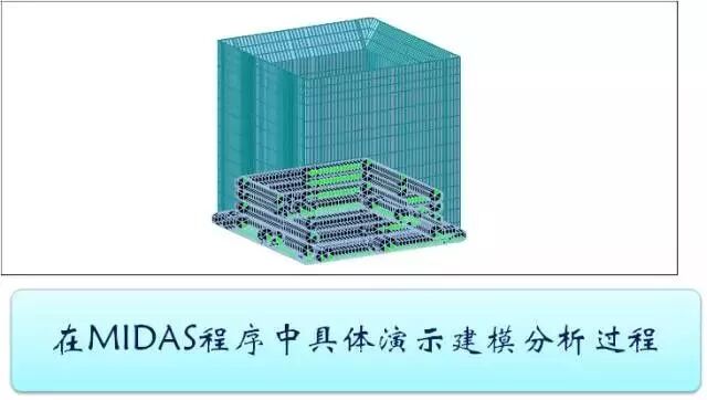

Midas/Civil软件介绍
Midas系列软件是以有限元为理论基础开发的分析和设计软件。是韩国浦项集团研发的。Midas系列软件包含建筑(Gen),桥梁(Civil),岩土隧道(GTS),机械(MEC),基础(SDS),有限元网格划分(FX+)等多种软件
Midas/Civil是关于土木结构分析系统。其主要特点为:
提供菜单交互式、表格输入、导入CAD等建模功能。
提供刚构桥、板桥、箱梁桥、悬索桥、斜拉桥等桥型的建模助手。
提供中国、美国等国家材料/截面数据库,砼收缩徐变规范和移动荷载规范。
提供杆、板、实体等单元的多种有限元模型。
提供静力分析、动力分析、屈曲分析等功能。
可根据设计规范自动生成荷载组合,也可自行添加和修改荷载组合。
可输出各种反力、位移、内力和应力的图形、表格和文本。
可在进行结构分析后对多种形式的梁、柱截面进行设计和验算。
2.2
Midas/Civil菜单详解
2.3
Midas/Civil帮助文件
2.4

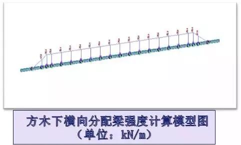

Midas/Civil静力分析步骤-小结

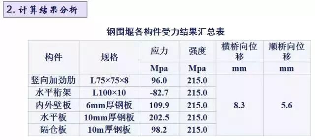

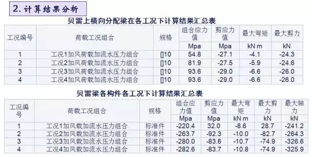

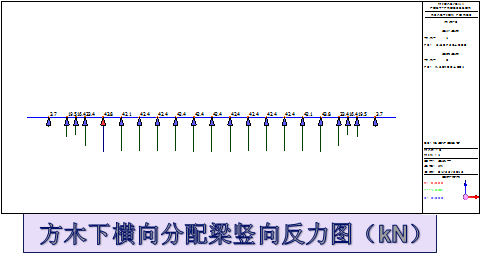

桥梁工程大型临时结构的设计与计算,是我们桥梁工程施工技术人员经常会遇到的难题,同时也是普通技术员与项目总工的分水岭。光看文字版的是不是还是不会算呀,别着急,小编都帮你想好了 !

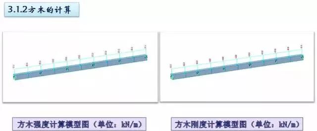

3.支架、挂篮及围堰算例

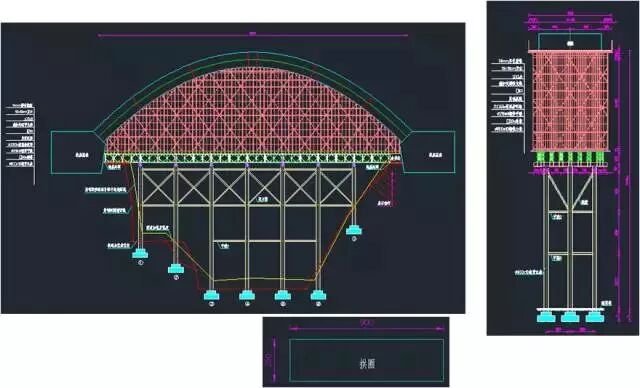

3.1
支架算例
3.2
挂篮算例
3.3
围堰算例
