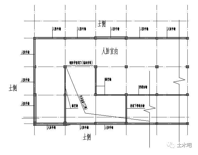

为了便于初涉人防的同行们有一个形象上的认识,请看下图(此图仅作介绍之用勿深究)。
按照《人民防空法》和国家的有关规定,结合新建民用建筑应该修建一定数量的防空地下室。但有时由于地质、地形、结构和施工等条件限制不宜修建防空地下室时,国家允许将应修建防空地下室的资金用于在居住小区内,易地建设单建掘开式人防工程。
考虑到我国地域辽阔,城市(地区)之间的战略地位差异悬殊,威胁环境十分不同,“人防规范”把防空地下室区分为甲、乙两类。
甲类防空地下室战时需要防核武器、防常规武器、防生化武器等;
乙类防空地下室不考虑防核武器,只防常规武器和防生化武器。
至于防空地下室是按甲类,还是按乙类修建,应由当地的人防主管部门根据国家的有关规定,结合该地区的具体情况确定。
防空地下室是为战时服务的、具有预定战时防空功能的特殊地下建筑,与普通地下建筑相比较,其使用对象、条件、要求均有明显的差别,从而设计原则、设计标准和处理方法上,均与普通地下建筑不同。
就其战时防护来看,防空地下室的防御对象是核武器、生化武器、和常规武器,其防护要求主要体现在抗力要求、防毒要求、和辐射防护。防空地下室设计必须满足预定的防护要求和战时使用要求。

作为结构专业主要研究对象应该是围护主体的人防围护结构,明确了人防围护结构构件(顶、底板,外墙,临空墙,门框墙等),根据以上结构设计思路及原理,就能完成人防结构的大部分设计内容。
除人工手算外,目前计算机软件例如PKPM及其他一些软件均能实现人防顶底板的计算机程序计算。只需要选对荷载,注意相对受压区高度等延性比要求,及其他构造要求即可;同理外墙,临空墙,门框墙等等可以借助其他考虑人防各种软件人防工具箱来实现设计。
人防围护结构为防空地下室中承受冲击波或土中压缩波直接作用的顶板、墙体、和底板的总称。即包括:人防防护单元顶板,人防防护单元底板,人防单元土中外墙、人防单元空气中外墙(极个别,其实属于临空墙范畴),人防单元临空墙(包括防护密闭门框墙,人防防护单元间隔墙)。
“人防规范”第4.8.12条对于对多层地下室结构,当防空地下室未设在最下层时,若在临战时不对防空地下室以下各层采取封堵加固措施,可以采用。但为了确保空气冲击波不进入以下各层,则防空地下室底板及防空地下室以下各层中间墙柱都要考虑核武器爆炸动荷载作用,这样做不仅使计算复杂,也不经济,故不宜采用,北京民防办明确禁止采用此类做法。
防护单元间隔墙也是临空墙,门框墙也是临空墙的概念是本人依据临空墙的定义得出的,考虑某个防护单元战时被破坏失效才有另一防护单元仍能发挥作用的思考得出。
有了这个思考,对于理解门框墙“人防技术措施”第3.7.1.2.4)及 “人防规范”第4.8.14条就容易多了。
