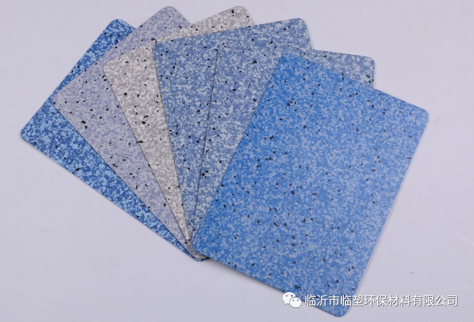

防静电地板又叫做耗散型防静电地板,当它接地或连接到任何较低电位点时,使电荷能够耗散,以电阻在10的5次方到10的9次方欧姆之间为特征。
PVC耗散型防静电卷材地板是以PVC树脂为主体,与增塑剂、稳定剂、填充剂、导电材料以及混色材料经科学配比,聚合热塑成型。经特殊加工工艺制作而成,PVC粒子界面间形成导静电网络,具有永久性防静电功能。外观似大理石,具有较好的装饰效果。适用于电信、电子行业程控机房、计算机房、洁净厂房等要求净化及防静电场所。导电物质为性能稳定的纳米材料,导电材料从上表面直通下表面,这种结构决定了防静电性能的永久性;基材为半硬质的PVC材料,具有耐磨、阻燃、防滑、耐弱酸弱碱的特性;是当今世界上非常流行的一种新型轻体地面装饰材料,也称为“轻体地材”。
PVC耗散型防静电卷材地板优点
外观漂亮,可提供多种色泽供用户选择;富有弹性,脚感好;耐磨,发尘量低、耐压且阻燃;耐腐蚀、耐弱酸、耐弱碱。
