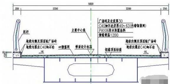

2、总体图纸格式及要求
按制图标准,应线条粗细有别,线型采用适当,图面整洁,布局合理,同一图纸内同一性质的数字及汉字应统一字体类型和大小。图纸规格一律采用A3 标准规格,桥型布置图及连续梁等特殊结构,图纸尽可能分割为标准A3 规格出图。

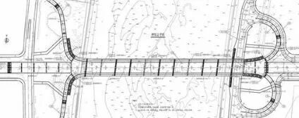

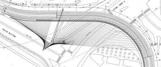

3、桥位平面图(特大、大、中桥)
桥位平面图中应标出桥孔布置、桥梁结构类型、桥梁中心桩号、起终点桩号、斜交角度、起终点方向,如果为跨线桥应表示出跨越关系。
桥位平面图采用公路平面总体设计图制作,应绘制有路基边坡、桥台锥坡、指北针,注中应注明采用的比例尺、所采用的高程系统,并说明改路改河情况。
如有改路、改沟、增设挡土墙等,图示和注中应明确。桥台锥坡根据实测横断面和地形图对照绘制。
比例:1:2000。

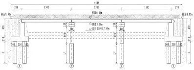

4、桥型总体布置图
①文字内容统一为:
注:
1、本图尺寸除标高、桩号以m 计外,余均以cm 为计;本图比例1:XXX。
2、上、下部结构及基础形式,是桥面连续或先简支后结构连续(如上部结构采用预应力混凝土先简支后连续组合小箱梁,桥跨布置为:NXD+N1XD1,下部结构桥墩采用桩柱式桥墩,桥台采用肋式桥台,钻孔灌注桩基础),当桥梁平面位于曲线上时,桥型图立面的下方增加“桥梁立面沿桥梁设计线展开”。
3、桥梁平面线形描述。墩台布置与曲线的关系:平行布置、法向布置、等角度布置等,直线上桥梁可略。有整体、分离变化的需注明变化方法和桩号,开口部设置。平面线形描述应包括本桥所处位置的线形,曲线桥梁应标明曲线参数及超高设置情况。桥梁纵面线形描述,纵断面描述需指出竖曲线的R、T、E 值。
4、支座、伸缩缝设置说明,需写明支座型号,伸缩缝型号;伸缩缝采用异型钢伸缩缝【40、60、80 型】、模数型伸缩缝【160、240、320 型等】及多向变位梳齿型伸缩缝,两套图纸同时提供,最后由业主确定。梁板根据需要设置伸缩缝预留槽。

④ 立面、平面以及立面、平面中河流和被交道路的表示桥下有河流的桥梁,立面图要注明测量水位(LW)、设计水位(1/100 或1/300SW);平面图中应绘制流向以及桥轴线与主流流向夹角,并示出河岸线。
平面中应标注桥梁设计线,桥梁中心线,并与高程一览表中表头一致;拼宽桥梁应在平面、侧面图中用虚线示出新老桥分界线,且以“老桥部分、新桥部分”字样加以说明。
对下穿公路(分离立交),立面图中应有道路中心标高和净空并对公路等级(含规划)等内容加以说明;平面图中应注出路名、交叉桩号、交角、宽度及起讫点方向。桥下道路设置有中央分隔带的,尚应标注中央分隔带的宽度。主线桥桥墩设置在中央分隔带的,宜考虑采用薄壁墩、刚性护栏。墩柱截面拟定尺寸的时候应考虑护栏设置空间要求,并严禁侵占建筑限界。墩柱设置有系梁的,桥型图平、立面应示意明确。
主线跨越等级公路:四级以上(含四级)公路、通航河流均需设置镀锌浸塑防抛网,设置长度跨越桥下净空要求范围两侧各不少于10m 长度。
地形变化较大的布置图中应示出左右幅地面线,必要时分左右幅绘制立面图。

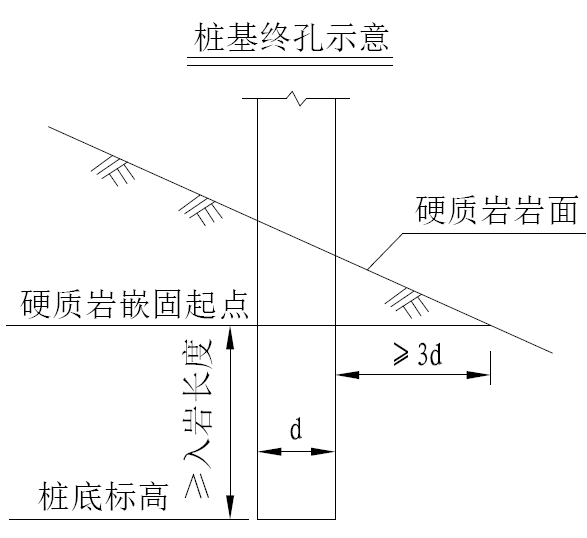

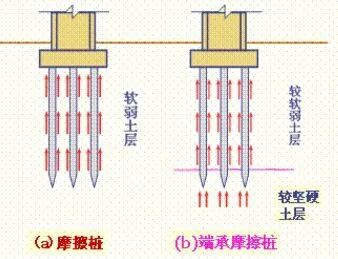

桩按承载性状分类为二类:摩擦桩和端承桩,嵌岩桩属于端承桩的一种。无基岩地质按摩擦桩设计;否则,按端承桩设计。
嵌岩深度按基础规范计算,一般不宜小于2.5d(d 为桩径),当桩基长度长于40m,受力接近摩擦桩时,入岩深度应考虑可减短。
桩的承载力容许值计算时,单桩轴向受压承载力容许值,桩自重与置换土(自重计浮力,置换土也计浮力)的差值作为荷载考虑。清底系数取值为0.7(详见《公路桥涵地基与基础设计规范》P39。
对位于陡坡(倾角≥30o)上的嵌岩桩,要保证桩基嵌岩计算起点所需距岩石坡面水平距离:
微风化岩3d,弱风化岩4d。并保证同一基础桩底标高差不大于10m,单根桩长度扣冲刷后最小入土深度不小于6d 和10m。进入弱风化、微风化岩层的桩基桩底沉淀土厚度不得大于5cm,其他土层
不得大于20cm。

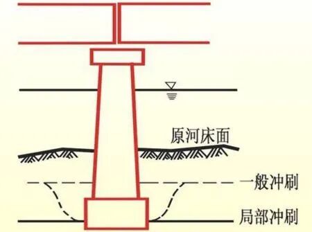

摩擦桩计算时,对位于冲刷河流上的桩基础要考虑河流的冲刷深度。对位于软土地基上的桩基础,桥台桩应考虑负摩阻力的影响。当考虑负摩阻力后,桩底比附近桥墩桩底深时,一般取和桥墩桩基相同的底标高。

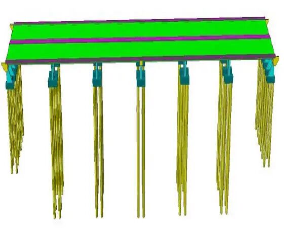

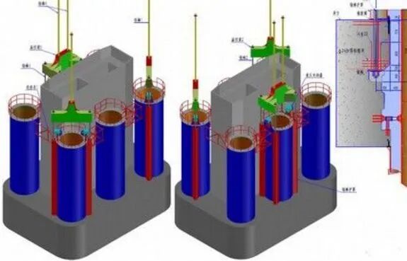

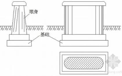

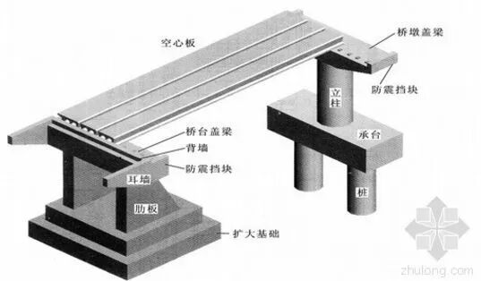

8、桥梁墩台一般构造图(柱式墩)
根据上部结构型式、跨径、角度一般从通用图中选用。但应注意墩台高度的适用条件。
基础型式根据地质条件采用扩大基础或桩基础,墩台采用扩大基础的先决条件:不仅要求基底承载力达到设计计算要求,并且要求地基承载力差异不宜过大,以免不均匀沉降,在山坡上的墩台应避免因基坑开挖,导致山体崩塌或滑动,桥墩、台基础均应进行偏心距、稳定性及地基承载力的验算;江河中的浅基础埋置深度应满足洪水冲刷的要求(慎用)。跨江、沿江桥的水中桥墩考虑冲刷等不利影响,建议采用桩基础。靠山墩台基础,桥跨布置建议伸入山体,锥坡设置应考虑桥台处地形,确保锥坡的稳定。此外,高墩、处于斜坡上且岩石层理与坡向一致时均不采用浅基础。
墩台盖梁宽度拟定、梁端深入盖梁的长度应满足《公路桥梁抗震设计细则》(JTG/TB02-01-2008)要求的所在震级需要的设置长度(若根据规范需要提高抗震等级的,则参照提高标准。第11.2.1条,简支梁梁端至墩、台帽或盖梁边缘应有一定的距离,其最小值a=70+0.5L,L为梁的计算跨径),特别值得注意的位置是桥台和设伸缩缝的桥墩位置。
桩柱直径的参考值如下表所示,为施工方便,一座桥梁的桩柱直径原则不宜多于2~3 种规格。当墩柱需考虑汽车、船舶桩基可能或者其他受力特殊要求时,墩柱尺寸应根据计算需要选定。

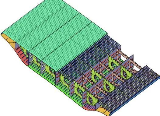

9、桥梁墩台一般构造图(空心薄壁墩)
墩高(计至盖梁顶)55米以下参照构造尺寸并进行验算。墩高超过55 米根据计算确定。空心薄壁墩每隔一定间距(一般不超过10 米)设置中横隔板一道,外轮廓设R10 圆角。

按照计算选择合理的持力层后,要求桩基基底进入持力层有不小于1.0m 的余量,江河中桩基尚需考虑冲刷深度适当加长;扩大基础基底进入持力层不小于50cm,并要求基底置于冲刷线以下不少于100cm。如果存在液化土层的,禁止桩基底部将该层作为受力持力层,该土层上方扩大浅基方案亦应慎重考虑。桩基底部有溶洞的应仔细判断,慎重选择持力层,地质条件复杂的应及时提出。

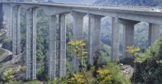

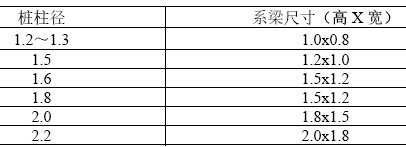

11、系梁的设置(特别注意中系梁设置)
通航河道水中墩及跨越高速公路的两跨桥梁的桥墩应设底系梁。
除上述情况外,当墩高小于7m 时不设系梁;当7m≤墩高≤15m 时,应设底系梁;墩高〉15m应增设中系梁。
系梁高度可取0.8~1.0 倍桩(柱)的直径,宽度可取0.6~1.0 倍桩(柱)的直径。
桥梁桩系梁顶标高:1、水中墩:在河宽水深的河流上考虑设置和常水位标高一致、对于宽度不大的河流须考虑系梁阻水问题设置在河底。2、陆地墩:地面线以下约20cm,陡坡处桥梁承台、底系梁或桩顶标高的确定以不开挖或少开挖山体边坡为宜。
柱式墩中系梁设置要综合考虑桥梁纵坡、墩高、地形条件协调设置,尤其注意对左右幅桥墩、相邻区域桥墩协调设置错落有秩。一般可参照以下原则:
⑴自盖梁顶面算起,每隔7~10 米(具体动态掌握)设置一道。
⑵各道中系梁设置位置基本与桥梁纵坡相协调。
⑶左右幅中系梁设置位置、数量、顶面高程要相互协调。
桥型图生成后,要求按上述原则统筹考虑核查中系梁设置,并在桥型图中注明。
对于现浇等截面箱梁结构,无景观及其他特殊要求,若采用柱式墩,要求设置顶系梁并要求设置底系梁。

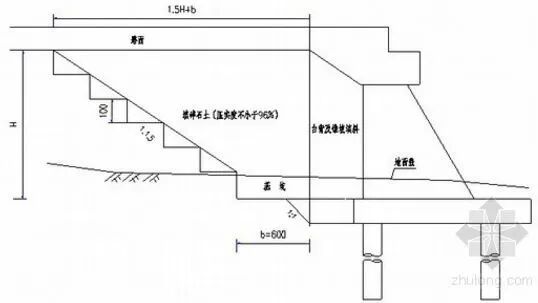

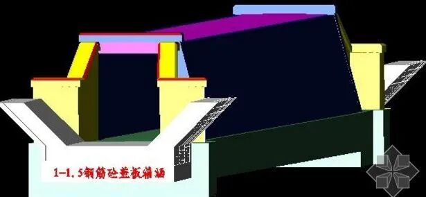

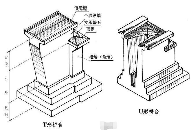

12、桥台细部
地质较差不适宜做扩大基础的情况,当桥头填土高度≤5m 时,采用桩接盖梁式桥台;填土>5m 时采用肋板式桥台.当地质较好,持力层埋深小于5m 时,可采用重力式桥台,扩大基础。当持力层埋深大于5m 时,一般采用桩基。

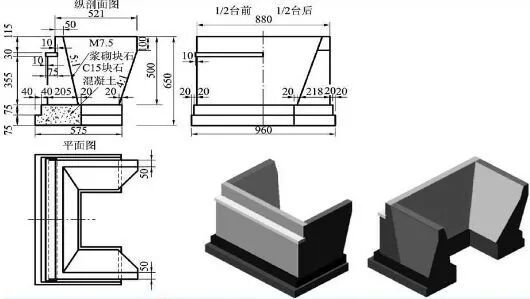

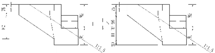

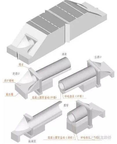

② U 型桥台及扩大基础
当持力层埋深小于5m 时,采用扩大基础;当持力层埋深大于5m 时,无论持力层如何均采用桩基础,但当桥孔净宽受到限制时可采用U 型桥台,U 型桥台高度一般不应超过12m。截面构造尺寸应满足《公路圬工桥涵设计规范》JTG D61-2005 第6.2.4 条规定。结构要求的承载力应通过计算确定,墩台基础均应进行抗滑、抗倾覆稳定性及基础偏心距的验算。基础底应有要求进入的持力层及深度要求。
U 台扩大基础台阶高度:台身高度≤5m 每阶高差为75cm,襟边宽为30cm;台身高度>5m 每阶高差为100cm;扩大基础台前襟边宽为50cm,,基础的阶数和承载力要求应通过计算确定。U 台
侧墙内侧坡度为3:1,前墙背部坡度3:1,前墙外部采用斜坡,斜率为4:1~10:1,在空间不受限制的情况下,宜采用坦值。侧墙尾端根据地形情况、地基容许承载力确定采用斜墙或直墙,斜
墙坡率一般为4:1,侧墙端部高度为1m。前墙和侧墙应根据地形可做成阶梯状。位于陡坡上的U台,基础应根据地形变化,增设台阶。
U 型桥台侧墙设75cm 厚(高度不少于100cm)的C30 钢筋混凝土压顶,台身、侧墙、基础采用C25 素混凝土,跨路桥台台身均要求采用料石镶面,镶面层厚度30cm,说明中应说明并要求料
石按一丁一顺布置。整体式U 型台内侧侧墙取消,侧墙取消后的前墙应按一字墙验算。当U 台高度大于8 米,前墙与侧墙的内角设置承托加强。

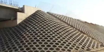

U 型台锥坡放坡比例为1:1.25。
U 台尺寸(桥台背墙宽50cm,牛腿宽30cm)

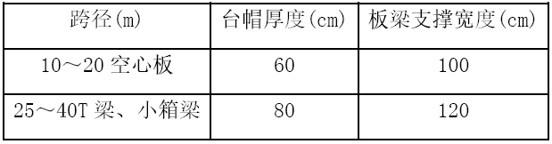

板梁简支端伸入台帽边缘距离应满足《公路桥梁抗震设计细则》(JTG/T B02-01-2008)要求。
对于连续结构,扩大基础应位于基岩上,特别是一联内不得桩基础和扩大基础混用,除非扩大基础落在弱风化岩层上。
需要设置桩基的U 台,基础采用C25 钢筋混凝土,桥台前墙一般设计为外倾斜坡度6:1~4:1 的俯斜式坡面,承台厚度宜不小于1.5m,桩基直径不小于1.2m。施工图阶段基础顶部及桩顶应按承台要求设置钢筋网,桩基间距大于3D,需按照规范要求考虑设置吊筋,并验算基底偏心距。重力式U型台在高出地面线的前墙面和露出锥坡外的侧墙面上,应设置泄水孔,做好排水设计。
③ 肋式桥台
肋式台身的厚度一般采用100cm,承台厚度不小于150cm 并满足规范要求。承台哑铃部分尺寸宽度要求不小于200cm,肋式台身底部前缘设置50cm 高度竖直段。
当台高(设计高与地面高差)小于7.0m 时,肋底宽3.5m;当台高大于7.0m 时,宜将承台提高,肋底宽原则上按7m 时坡度计算确定。当台后填土较大时,需对肋身及桩基尺寸加大,具体尺寸参考设计指导书图纸部分。
跨径25m以上的小箱梁及T梁承台高度均为200cm。高填土的桥台应进行稳定验算。

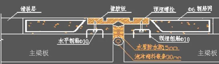

④ 伸缩缝:根据连续长度确定型号。伸缩量按照0.6?L?1.2+10(mm)估算确定,L 为桥梁伸缩长度,以米为单位。
单跨简支结构桥梁采用40 型,40<L≤60m 采用60 型,60<L≤80m 采用80 型(空心板梁单长度最大放宽到100m),100≤L≤150m 采用160 型(L 为墩台伸缩量关联的联长,桥台取联长一半,
桥墩处去相邻联联长一半之和)。桥墩和桥台应根据伸缩量的不同采用不同的伸缩缝型号。
80 型以下(包括80 型)采用异型钢伸缩缝,80 型以上采用模数式伸缩缝或多向变位梳齿板伸缩缝,提供两套设计图纸,实施中由业主定,伸缩缝预留槽保留设置。

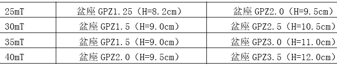

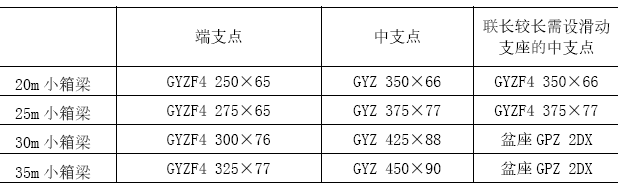

⑤ 支座:T 梁采用盆式支座,现浇箱梁采用球形钢支座,小箱梁、空心板或矮T 梁采用普通板式橡胶支座。对多跨一联板梁,在联端(设伸缩缝处)设置四氟滑板橡胶支座。当采用一联长度5x20m、5x25m、5x30m、4x40m 时,在联端(设伸缩缝处)设置四氟滑板橡胶支座,当联长超过上述长度时,在此范围外其他临近伸缩缝处桥墩均采用四氟滑板橡胶支座。单联桥跨较多的,支座选择应考虑能否满足梁板变位要求,加强计算工作。施工图阶段应注意支座设计型号的选用尚应和角度有关,当角度达到20度(含20度),矩形橡胶支座不适宜选用,应采用圆形支座。
注:1、小箱梁非连续端四氟滑板支座考虑支座钢板厚度2.9cm;连续处板式支座考虑支座钢板厚度1cm,四氟滑板支座考虑支座钢板厚度5.7cm。

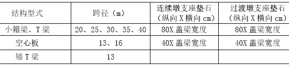

2、T 梁考虑支座结构高度H 外,应另外考虑支座结构顶(梁底预埋的)钢板厚度1.5cm,即垫石顶到梁底的高度=H+1.5cm:垫石+支座的高度应能满足公路运营期间更换支座的要求。
现浇连续箱梁支座垫石和支座高度总和不宜小于35cm,平面尺寸比盆式支座一侧大10cm 并取整。空心板支座、垫石、三角垫块、调平钢板总厚度按照20cm 控制,组合小箱梁、T 梁支座、垫石总厚度、三角垫块、钢板等合计总厚度按照30cm 控制。橡胶支座的支座垫石与墩台盖梁混凝土相同采用C35 砼,盆式支座的支座垫石采用C40 砼。常见结构垫块尺寸见下表。
注:边梁支座垫石宽度为2倍边梁梁中心线到挡块内侧距离
注:上述数值均为正交时的长度。有斜交角度的需考虑斜长。空心板板端横桥向支座间距为85cm。伸缩缝处支座中心线至梁端距离,13~20m 跨径为33cm,连续桥墩处13m 跨径双排支座间距
为2X40cm,16m 跨径双排支座间距为2X43cm,20m 跨径连续桥墩处采用单排支座,临时支座中心线间距为2X45cm。
组合小箱梁梁端支座横桥向间距为:50cm。20~30m 跨径组合小箱梁支座中心线伸缩缝处距离联端30cm。组合小箱梁连续桥墩处临时支座中心线间距为:50cm;T 梁支座中心线距伸缩缝处25 米跨径间距为50cm,30、35 米跨径为60cm、40 米跨径为64cm。

⑧ 锥坡:桩柱式桥台、肋式桥台宜采用1:1.5 锥坡(正交),重力式桥台路肩边缘第一个8m 高度内不宜陡于1:25,8~12m 内不宜陡于1:1.5。锥坡顶点统一设置在距耳墙尾端75cm 处。重力桥台锥坡坡脚以不超过前墙外侧为宜,对于台前设置道路的情况,应根据道路宽度需要设置锥坡挡墙。有斜交角度的,需除以sinα。
锥坡数量包括台前溜坡及两侧坡脚。桥台两侧设置人行踏步,台前溜坡设检修平台。采用挡墙边坡路段的桥梁锥坡应设过渡段以和路基边坡一致。
当台后填土高度为8.0~11.0m 时,台前溜坡与盖梁前缘相交处设3.0m 宽反压护道,当填土高大于11m 时,设5.0m 宽反压护道。顶高8.0m 处的2.0m 宽平台及以下的1∶1.75 边坡坡度与路基相同。

14、涵洞
⑴涵洞孔径一般大于等于1.5m,对于倒虹吸圆管涵的直径不应小于1.0m,孔径大小应满足排灌流量及养护需要。
⑵钢筋混凝土盖板涵一般适用于流量较大或兼行人的涵洞,涵位宜设在地质条件较好的山坡坡脚附近,但涵身开挖量不宜太大。
⑶钢筋混凝土圆管涵一般适用于流量较小的涵洞。
⑷当填土较高时,涵洞的强度、地基强度等应进行验算。涵洞的沉降变形宜与相邻的路基相协调,涵洞的过水断面应考虑沉降的影响。
