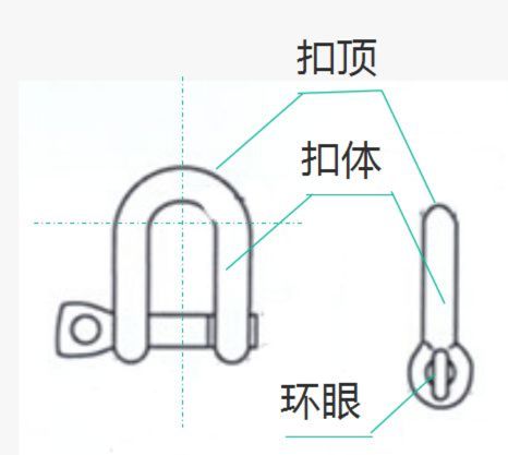

以我们常用的U型卸扣为例示意,为便于说明,对卸扣的组成做如下定义,见下图:

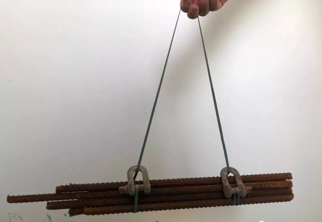

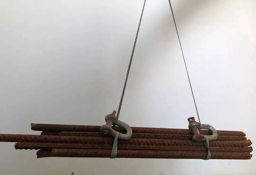

我们知道,卸扣是最常用的一种索具,吊装必备,使用最为频繁,卸扣相对简单,但也更容易出现问题。目前,主要使用卸扣的方式有如下三种:
第一种
第二种
第三种
三种方式哪一种是正确的,哪一种是错误的呢?
我们逐一来说明先说第一种,卸扣横向受力,我们说这种使用方式是不对的,卸扣的正确受力如下图所示:
第一种受力方式,钢丝绳的力作用于扣体上,这极容易造成卸扣变形,从而使吊物脱落(因试验工具有限,无法展示将卸扣最终拉变形的画面)。
第二种受力方式,在提拉钢丝绳的过程中,钢丝绳作用在卸扣销轴上的摩擦力极容易将销轴转出,从而使吊物脱落而发生危险。
第三种受力方式,销轴在固定端,起吊过程不产生转动,很好保证卸扣连接的紧固,所以是正确的。

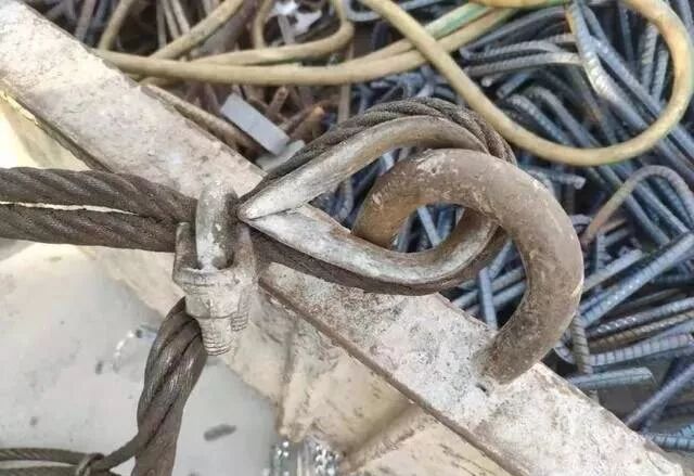

03吊斗钢丝绳的优秀做法
吊斗钢丝绳绳夹4个,且方向设置正确
吊斗钢丝绳内侧设置鸡心环、卸扣,防止钢丝绳磨损
吊斗钢丝绳长度超过30cm
(钢丝绳采用编结固接时,编结部分的长度不得小于钢丝直径的20倍,并不应小300mm)

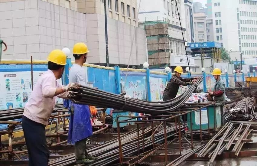

04吊装捆绑,通常有三种方法
一、兜绳捆绑法:
将吊装带从重物的底部穿过,绳头挂在吊钩上的捆绑方法。这种方法主要适用于装箱设备或外形比较规则的设备。
二、卡绳捆绑法:用卡环把吊索卡出一个绳圏,再用绳圈捆绑起吊重物的方法。采用卡绳捆绑法时,一般是把捆绑绳从重物下面穿过,然后再用卡把绳头和绳子中段卡接起来,绳子的中段在卡环中可以自由窜动,当捆绑绳受力之后,绳圈在捆绑点处对重物有一束紧的力,当重物达到垂直的程度后,捆绑绳在重物的表面就不会滑, 公众号:工程师智库 。
三、卡环连接捆绑法: 用卡环把吊索的绳头和重物上的吊环、吊耳连接起来进行起吊重物的捆绑方法。这种方法常用于吊耳或是吊环的设备、重物的捆绑,根据重物上的吊耳或是吊环的多少,采用相应的卡接点数。
