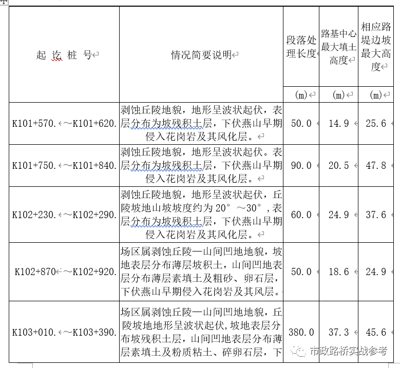

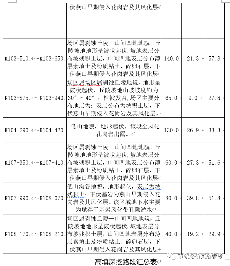

本合同段起点位于漳州市南靖县和溪镇斗米村(桩号K101+100),终点位于漳州市南靖县和溪镇左坪村(桩号K109+230),合同段路线全长8.13公里,最大填土高度39.8米,设计时速80km/h、路基宽度采用整幅4车道19.75m的标准建设,合同总价5.47亿元,工期24个月。
高填深挖段汇总表如下:

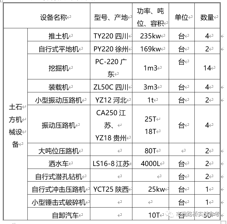

3、主要设备、机具准备

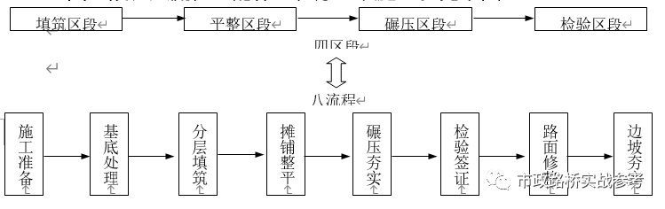

(1)施工中采取横断面全宽、纵向分层填筑方法施工。填料采用挖掘机配合自卸汽车运输,推土机、平地机进行摊铺,分层填筑,振动压路机碾压。依据“三阶段、四区段、八流程”作业法组织各项作业均衡进行,合理安排施工顺序、工序进度和关键工序的作业循环,做到挖、装、运、卸、压实等工序紧密衔接连续作业,避免施工干扰、交叉施工。其中:“三阶段”为准备阶段、施工阶段、竣工阶段;“四区段”为填筑区、平整区、碾压区、检验区;“八流程”为施工准备→基底处理→分层填筑→摊铺平整→碾压夯实→检验签认→路面整形→边坡修整。
“四区段、八流程”的作业程序组织施工。见下图:

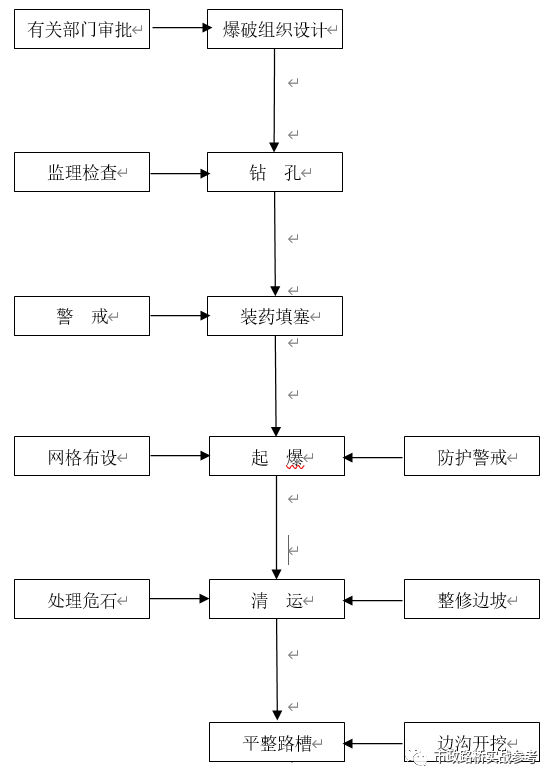

(1)爆破法开挖石方路堑施工
 石方爆破开挖施工工艺框图如下:
