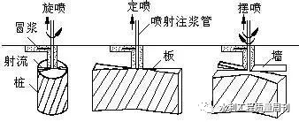

高压喷射注浆法所形成的固结体形状与喷射流移动方向有关,一般分为旋转喷射(简称旋喷),定向喷射(简称定喷)和摆动喷射(简称摆喷)三种形式,如下图。
高压喷射注浆法的三种喷法旋喷法形成圆形固结物,施工时,喷嘴一面喷射一面旋转并提升,固结体呈圆柱状;定喷法形成片状固结物,施工时,喷嘴一面喷射一面提升,喷射方向固定不变,固结体形如板状或壁状;摆喷法形成扇形固结物,施工时,喷嘴一面喷射一面提升,喷射的方向呈较小角度来回摆动,固结体形如较厚墙状。定喷及摆喷两种方法通常用于基坑防渗,改善地基土的水流性质和稳定边坡等工程,加固地基主要用旋喷法,旋喷法施工后,在地基中形成的圆柱体称为旋喷桩。

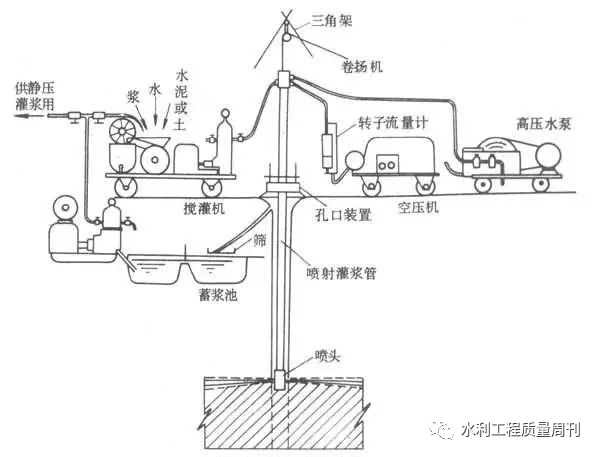

旋喷桩施工时采用单独喷出水泥浆的工艺,称为单管法;采用同时喷出高压空气与水泥浆的工艺,称为二重管法;采用同时喷出高压水、高压空气及水泥浆的工艺,称为三重管法(下图)。
三重管旋喷桩

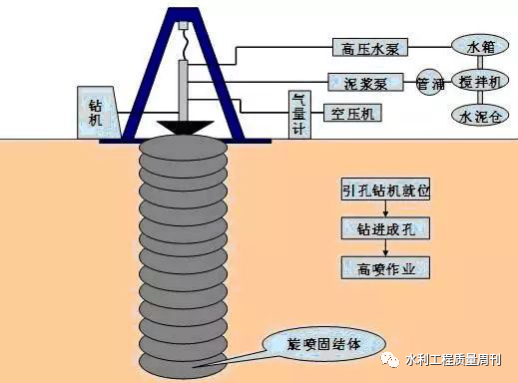

旋喷桩的施工工艺流程为:布孔放样→钻机就位→钻孔→插管→喷射注浆→拔管及冲洗。具体如下:
1.布孔放样。根据设计图纸和说明书进行孔位放样,采用跳孔喷浆的方法。
2.钻孔将钻机就位、钻孔。钻头准确定位居中,钻孔位置与设计位置偏差小于10cm。钻架矫正摆平,钻杆垂直,倾斜度小于等于1.5%,开始钻孔,钻孔过程中要经常注意钻杆偏斜情况,及时矫正。钻孔孔口采用套管保护。
3.制备浆液。利用搅拌机,将水与42.5普通硅酸盐水泥按1:1的水灰比充分搅拌均匀,制备水泥浆液,随时拌制随时喷注。
4.插管、喷浆。旋喷机具就位,校正机架水平度和喷主管的垂直度,灌注管插入高喷孔前采用中等压力试喷,以检查喷射和灌浆系统是否畅通,然后用卷扬机将灌注管插入钻孔设计深度,开始喷射灌浆作业,按成桩实验确定提升速度,和旋转速度,边提升喷灌管边旋转,待喷管达到设计长度范围内停止喷浆,将灌注管提出空口,在钻孔内进行静压灌浆,防止固结体形成凹形。
5.移动机架和冲洗管路。灌注完毕,拔出注浆管,移动机架,冲洗管路器具,开始下一个孔的施工。

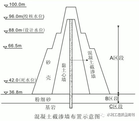

三、截渗墙技术
截渗墙为临河截渗。其作用是加固堤防,降低大堤浸润线出逸点,确保大堤安全。
截渗墙技术分为两种:
一种是水泥土截渗墙其造价最低;
一种是混凝土截渗墙,其造价较水泥土截渗墙略高。

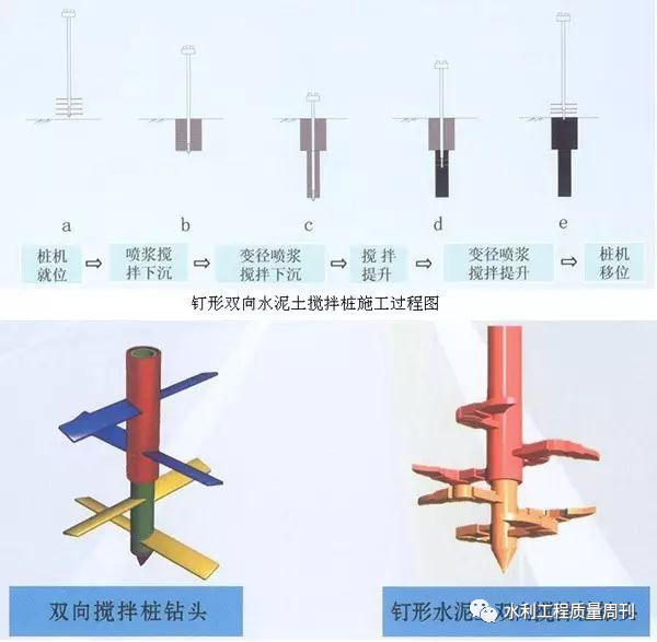

混凝土截渗墙是在地面上进行开槽(造孔)施工,在地基中以泥浆固壁,开凿成槽形孔或连锁桩柱孔,回填防渗材料,筑成具有防渗性能的地下连续墙。水泥土搅拌桩截渗技术是利用多头小直径深层搅拌机具把水泥浆喷入土体并搅拌形成水泥土,以水泥为固化剂,固化剂和土体之间发生物理化学反应,使土体固结成具有良好整体性、稳定性、不透水性,并具有一定强度的水泥土截渗墙,以达到截渗的目的。
优点:工程造价低,占地少,施工进度快。
缺点:截渗墙为地下隐蔽工程,施工工艺复杂,技术要求高,特别是在地基土层复杂时,施工中容易出现意想不到的问题,造成施工中断。混凝土截渗墙还容易出现槽壁坍塌、漏浆、墙体接缝有泥皮夹层、墙体槽间横向倾斜等技术难题,还有待于进一步分析研究。
