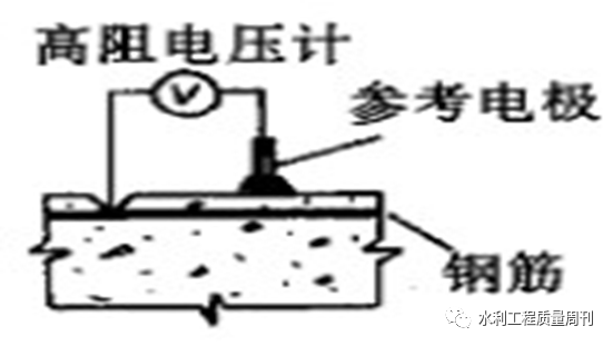

国内外只能进行定性测量,常用的方法是半电池电位法。钢筋在混凝土中锈蚀是一种电化学过程。此时,在钢筋表面形成阳极区和阴极区。在这些具有不同电位的区域之间,混凝土的内部将产生电流。钢筋和混凝土的电学活性可以看作是半个弱电池组,钢的作用是一个电极,而混凝土是电解质,这就是半电池电位检测法的名称来由。
半电池电位法是利用“Cu+CuSO4饱和溶液”形成的半电池与“钢筋+混凝土”形成为半电池构成一个全电池系统。由于“Cu+CuSO4饱和溶液”的电位值相对恒定,而混凝土中钢筋因锈蚀产生的化学反应将引起全电池的变化。因此,电位值可以评估钢筋锈蚀状态。
2 检测方法

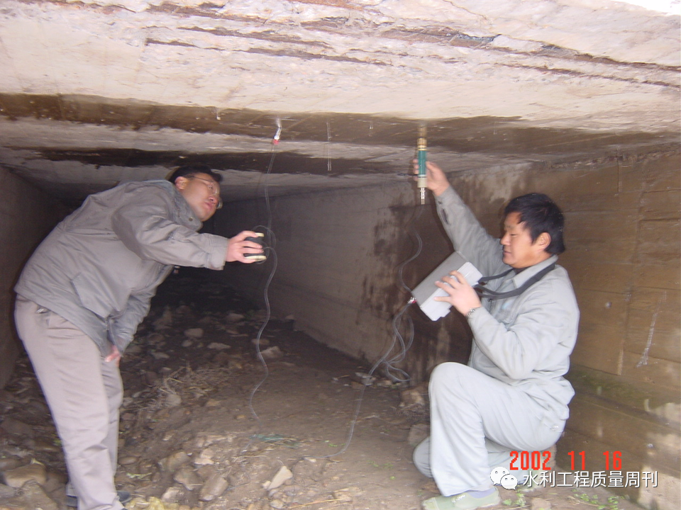

检测前,首先配制Cu+CuSO4饱和溶液。半电池电位法的原理要求混凝土成为电解质,因此必须对钢筋混凝土结构的表面进行预先润湿。采用95ml家用液体清洁剂加上19L饮用水充分混合构成的液体润湿海绵和混凝土结构表面。检测时,保持混凝土湿润,但表面不存有自由水。
将钢筋锈蚀测定仪的一端与混凝土表面接触,另一端与钢筋相连,当钢筋露出结构以外时,可以方便地直接连接。否则,需要首先利用钢筋定位仪的无损检测方法确定一根钢筋的位置,然后凿除钢筋保护层部分的混凝土,使钢筋外露,再进行连接。连接时要求打磨钢筋表面,除去锈斑。根据半电池电位法的测试原理,为了保证电路闭合以及钢筋的电阻足够小,测试前应该使用电压表检查测试区内任意两根钢筋之间的电阻小于1。
检测时,根据用钢筋定位仪测定的钢筋分布确定测线及测点,测点的间距为10-20cm。用钢筋锈蚀测定仪逐个读取每条测线上各测点的电位值,在至少观察5min时,电位读数保持稳定浮动不超过±0.02V时,即认为电位稳定,可以记录测点电位。
