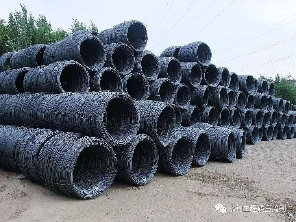

钢筋应按不同等级、牌号、规格及生产厂家分批验收, 分别堆存,不应混杂,且应立牌以便识别。运输、贮存过程中应 避免锈蚀和污染。
    (1)钢材的储存
    钢筋宜堆置在仓库(棚)内;露天堆置时,垫高30cm并加遮盖,不和酸、盐、油等物品存放在一起。钢材主要包括钢筋、板材及钢筋接头等,对施工部位所使用的钢筋和板材经现场检验必须符合有关国家标准对钢筋和板材的规定,应全部附有出厂质量证明书,按有关规定对同一炉(批)号、同一截面尺寸的钢材进行屈服强度、抗拉强度、伸长率等试验;钢材检测遵循招标文件相关要求及有关规程规范。
