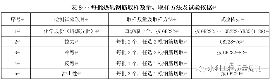

3)取样方法
(1)每批热轧钢筋的检测试验项目、取样数量、取样方法和试验方法见下表8
注:热轧钢筋,以同进场、同货源、同生产厂、同等级、同规格的不多于60t作为一个取样批量;反弯试验方法标准,由供需双方协议。

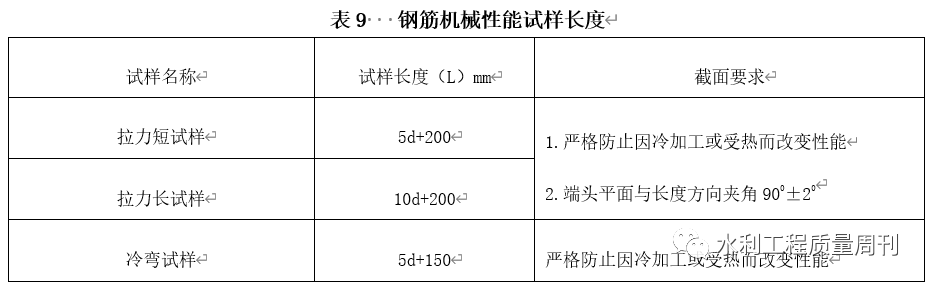

试样长度规定见表9。
注:d为钢筋的公称直径,试样长度可根据试验机上、下夹头间的最小距离和夹头的长度进行调整。
