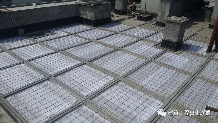

建筑工程上人屋面和不上人屋面的刚性整体面层施工中,为确保面层施工质量和屋面整体美观,可采取分仓施工。本文以华西集团项目示例施工工艺要点,以供参考。
刚性屋面面层分仓施工

工艺流程
屋面各构造层→设计排版→现场测量→弹线定位→灰饼→分仓分格砖镶贴→铺设钢筋网片→混凝土浇筑→找平收面→养护→嵌缝
施工要点

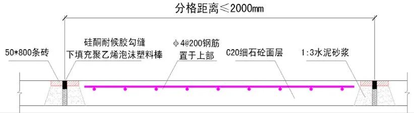

1)刚性面层系采用混凝土或水泥砂浆作为屋面面层。上人屋面刚性面层应采用细石混凝土,强度等级不得低于C20,厚度宜为40mm-60mm,内设置φ4@200钢筋。不上人屋面刚性面层可采用水泥砂浆,配合比应为1:2.5,厚度宜为20mm-30mm。

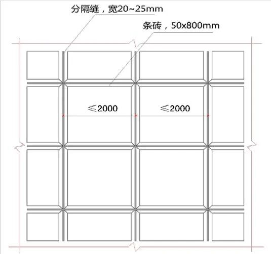

2)屋面工程施工前,应先测量屋面实际的平面尺寸后进行分格排版。
3)混凝土面层分仓距离不宜大于2000mm,砂浆面层分仓距离不宜大于1000mm。分仓板块应均匀、美观,平面分隔缝宜与女儿墙立面分隔缝平直对齐。
4)分隔缝宽度宜为20mm-25mm,应预先留设,不得后切。分隔缝两侧宜采用条形瓷砖镶边。条形瓷砖应采用吸水率≤3%的炻瓷砖或瓷质砖,宽度宜为50mm,颜色宜为浅灰色系。
5)分隔缝内应先填充柔性弹性材料,宜选用聚乙烯泡沫塑料棒。面层应采用硅酮耐候胶勾勒凹缝,低于砖面层3~4mm。
6)屋面泛水平面、设备基础等凸出于屋面平面的构件周边均应设置分隔缝。
7)混凝土(砂浆)与条砖、条砖与嵌缝材料的交界面应采取有效措施防止虚边、咬色。确保交界线平直、美观。
8)混凝土(砂浆)面层表面坡度应符合设计要求,不得有倒泛水或积水等现象。
9)混凝土(砂浆)面层二次收面完成后,应立即进行养护,养护周期不得少于7天,若室外气温超过30℃,应覆盖塑料薄膜后加盖毛毡,并延长养护时间。
