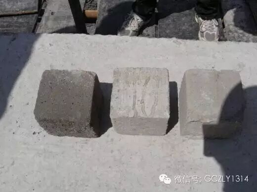

首先先要明白,抗压试件都是一个样,标准尺寸大小为150*150*150mm,非标准试件尺寸为100*100*100或200*200*200mm。

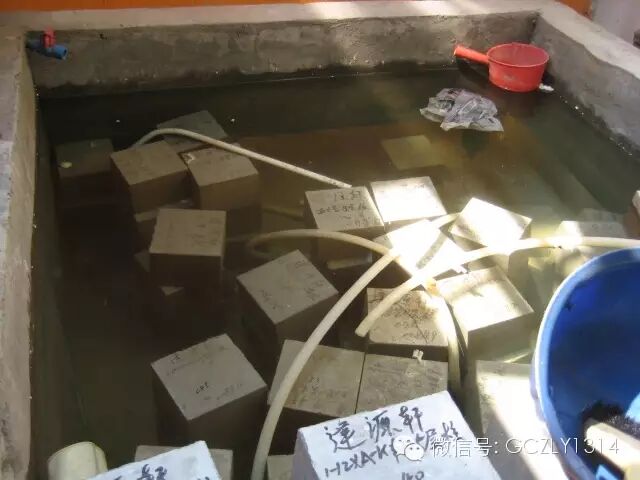

标准养护是制作好的试件放置在温度为20±2℃,相对湿度95%以上或在温度为20±2℃的不流动的Ca(OH)2饱和溶液中),养护至28d龄期。
那如果想达到这种条件,就是要在现场建造一个标准养护室,里面要给它配备空调,加湿器。
但是在施工现场大多数给你提供一个大的水桶或都砌一个水池,就是常温下进行养,只要你做的试件没有问题 ,在28天的时间之内可以达到指定的强度。

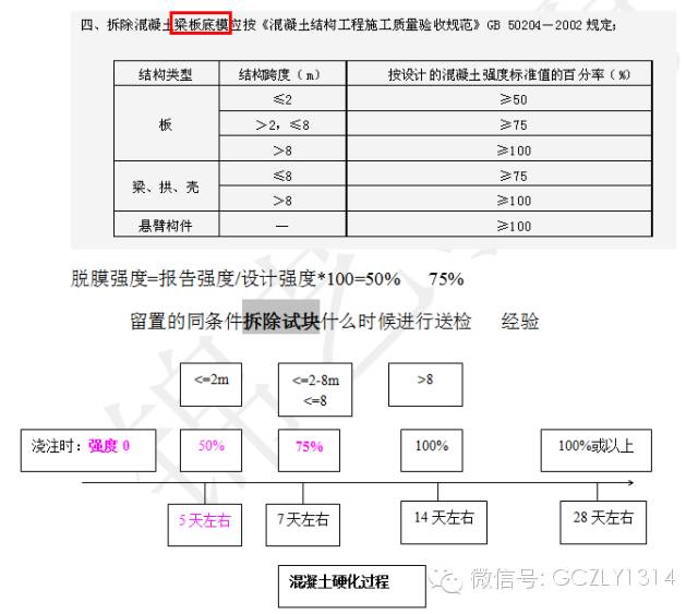

同条件拆模试件,是用来判断现场的模板是否达到拆模要求。
模板按所在位置的划分。
侧模:位于混凝土的侧面。侧模固定混凝土成型后,混凝土成型需要的时间一般为二、三天。拆除时能满足不出现混凝土构件掉角等现象,以及有工作面,就可以提前拆除模板。

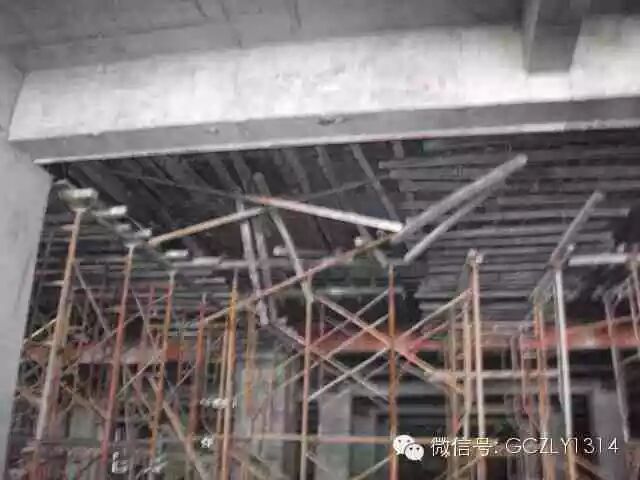

底模:位于混凝土的底面。地球的重力垂直向下,模板要承受混凝土所有荷载,如果强度没有达到规范值,提前过早拆除,会出坍塌或开裂现象。
在带有底模的混凝土构件中,在浇注混凝土时就要留置拆模试件。
经验参考,如现场柱距度超过8米,那混凝土强度要100%才能拆模,留置拆模试件养护到多久才能达100%,一般在14天左右。就是说拆模试件你可以在15天送检。达到要求就可以拆模,你无法确定时,可以问下现场的老总。
