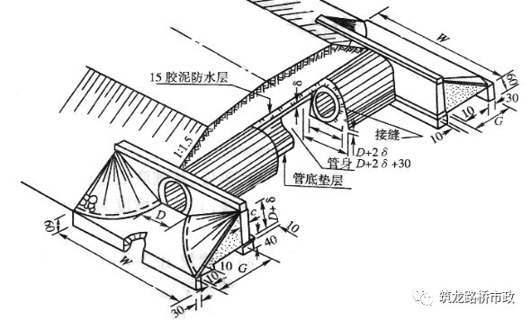

1.1.1 圆管涵
   圆管涵主要由管身、基础、接缝及防水层组成。
图:圆管涵示例
1)管身:
作为管涵的主要组成部分,管身通常由钢筋混凝土制作而成。管身多采用预制安装的方式,其预制长度通常有0.5m和1.0m两类;管径有0.50m、0.75m、1.00m、1.25m、1.50m、2.00m六种。管身的壁厚随管径大小和填土高度而异。
2)基础:
根据地基的强度的不同分为:混凝土或浆砌片石基础、垫层基础等几种类型。
3)圆管涵的接口构造及防水层。

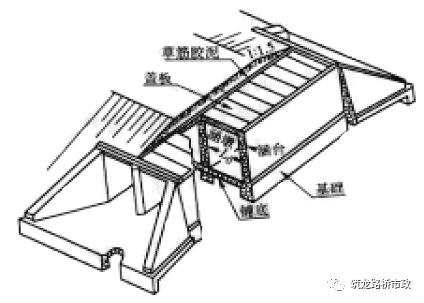

1.1.2 盖板涵
  盖板涵主要由盖板、涵台、基础、洞身铺底、沉降缝及防水层等部分组成。
图:盖板涵示例
1)盖板:
盖板是涵洞的承重结构部分,可分为石盖板或钢筋混凝土盖板。跨径在2m以下,并且石料丰富时,可采用石盖板。当跨径大于2m或在石料贫乏地区时,宜采用钢筋混凝土盖板。
2)涵台、基础及洞身铺底:
这些部位多采用浆砌块、片石构成,砂浆强度等级可为M2.5或M5.0。一般情况下,基础厚度60cm,铺底厚度30cm。

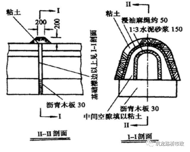

3)沉降缝:
一般沿洞身方向每隔3~6m设置一道沉降缝,具体位置需结合地质的变化情况及路堤的高度而定;同时在涵洞与急流槽、端墙、翼墙等结构分段处也应设置沉降缝,以免洞口的沉降影响洞身。沉降缝应当贯穿整个断面(包括基础),缝宽约2~3cm。

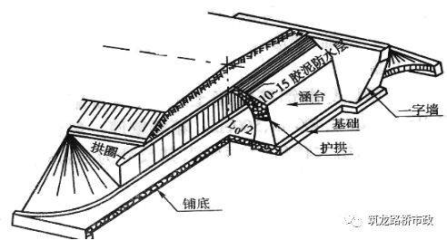

1.1.4 拱涵
  拱涵主要由拱圈、护拱、拱上侧墙、涵台(墩)、基础、铺底、沉降缝及排水设施等部分组成。
图:拱涵示例图
1)拱圈  拱圈是拱涵的承重结构部分,可由石料、混凝土、砖等材料构成。
2)护拱  主要作用是保护拱圈,防止荷载的冲击。通常用石灰砂浆或水泥砂浆砌片石构成,护拱高度一般为矢高的一半。
3)涵台(墩) 是支撑拱圈并传递荷载至地基的圬工构造物。
4)沉降缝及排水设施  沉降缝的设置方法与盖板涵相同。排水设施设于拱背及台背,其作用主要是排除路基的渗水,使拱圈免受水的浸蚀,确保路基稳定。

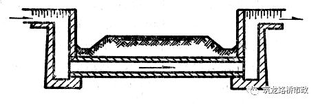

1.1.5 倒吸涵
   倒虹吸管涵是一种中段埋在地下的有压力管道。
图:倒吸涵示例图
主要由进口段、水平段和出口段三部分组成。进口段主要由进水口沟渠、沉淀池、进水井等部分组成;水平段是倒虹吸管的主体,由基础、管身、接缝等部分组成;出口段主要由出水井及出水沟渠组成。

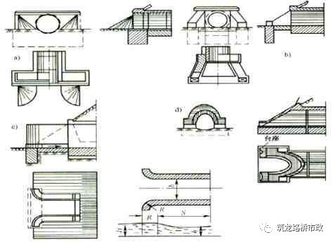

1.2.1 正交涵洞洞口建筑
a 端墙式;b 八字式;c) 走廊式;d 平头式

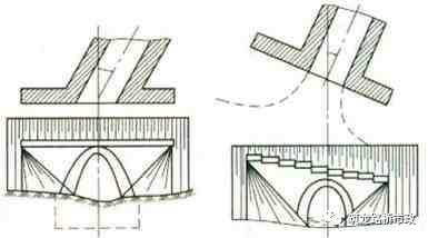

1.2.2 斜交涵洞洞口建筑
(a)斜交斜做          (b) 斜交正做

2.2.2 无圬工基础管涵
① 挖基与备料与单孔有圬工基础管涵相同。
② 在捣固夯实的天然土表层或矿砂垫层上,修筑截面为圆弧状的管座,其深度等于管壁的厚度。
③ 在圆弧管座上铺设垫层的防水层,然后安装管节,管节间接缝宜留lcm宽。
④ 在管节的下侧再用天然土或砂砾垫层材料作培填料,并捣实至设计高程(如图所示),再将防水层向上包裹管节,防水层外再铺设粘质土,并保证其与管节密贴。
在严寒地区这部分特别填土必须填筑不冻胀土料。
⑤ 修筑管涵出人口端墙、翼墙及两端涵底和进行整修工作。
图:无圬工基础管涵洞身安装程序

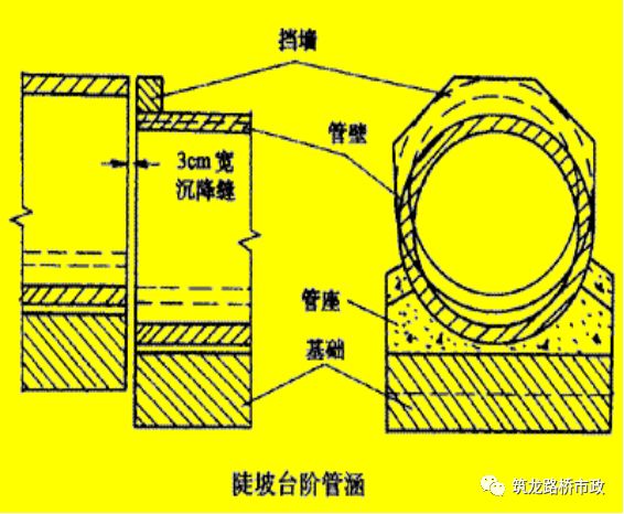

2.2.3 涵底陡坡台阶式基础管涵
沟底纵坡很陡时,为防止涵洞基础和管节向下滑移,每段长度一般为3~5m,台阶高差一般不超过相邻涵节最小壁厚的3/4。如破度较大可按2~3m分段或加大台阶高度,但不应大于0.34m,且台阶处的净空高度不小于1.0m此时在低处的涵顶上应设挡墙,以掩盖可能产生的缝隙。
无圬工基础的陡坡管涵,只可采用管节斜置的办法,斜置的坡度不得大于5%。

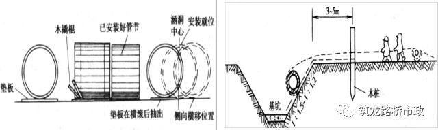

2.3 管节安装
管节安装应从下游开始,使接头面向上游;每节涵管应紧贴在垫层或基座上,使涵管受力均匀;所有管节应准确地按设计坡度敷设。如管壁厚度不一致,应使内壁齐平。在敷设过程中,要保持管内清洁,无多余的砂浆及其它杂物。
 管节安装可根据地形及设备条件,采用滚动安装法、滚木安装法、压绳下管法、龙门架安装法和吊车安装法等。
图:滚动安装法           图:压绳下管法

3.1 防水层施工
目的:
防止水分侵入混凝土内,使钢筋锈蚀,缩短结构寿命。北方严寒地区的无筋混凝土结构需要设置防水层,防止侵入混凝土内的水分冻胀造成结构破坏。
设置部位:
①各式钢筋混凝土涵洞(不包括圆管涵)的洞身及端墙在基础以上被土掩埋的部分,须涂以热沥青两道每道厚1~1.5mm,不另抹砂浆。
②混凝土及石砌涵洞的洞身、端墙和翼墙的被土掩埋部分,只需将圬工表面凿平,无凹入存水部分,可不设防水层。但北方严寒地区的混凝土结构仍需设防水层。
③钢筋混凝土盖板明涵的盖板部分表面可先涂抹热沥青两次,再于其上设2cm厚的防水水泥砂浆或4~6cm厚的防水混凝土。其上可按照设计铺设路面。
