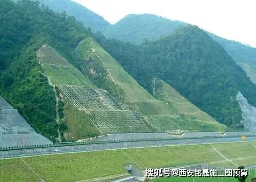

某地高边坡抗滑桩与锚杆设计施工图
某地区工程30多米高边坡支护施工图
